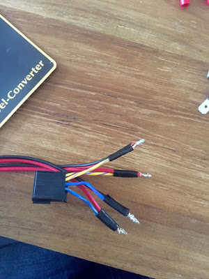

  • Als het goed is zie je nu dat de kabelboom afsplitst doormiddel van een stekker. Uit die stekker komen de volgende draden:
    • Geel/paars -> Links +
    • Geel/grijs -> Links -
    • Blauw/grijs -> Rechts -
    • Blauw/rood -> Rechts +
    Zie ook http://www.bmwtips.com/tipsntricks/tips ... n-DSP).htm (wijkt iets af bij mij, ervaring is dat blauw/rood + is, en niet -)
    Dit zijn de speakerdraden voor de speakers achterin (in mijn geval in de hemel).
  • Wat ik heb gedaan: ik heb de stekker losgehaald, en ongeveer op 10cm de draden doorgeknipt. Voordeel is dat de stekker nu los is, zodat je even uit de auto kan stappen om te solderen ;)
  • Om de kabels te verlengen zodat ze uitkomen op een bereikbare plaats heb ik standaard speakersnoer gekozen (ik ben geen purist).
  • Vervolgens connectors erop gezet, de afgeknipte speakerkabels in de auto ook gestript en voorzien van connectors, de stekker er weer in gezet en de connectors verbonden. Resultaat: speakers achter doen het gewoon nog, en je hebt nu 2x2 aders beschikbaar.
