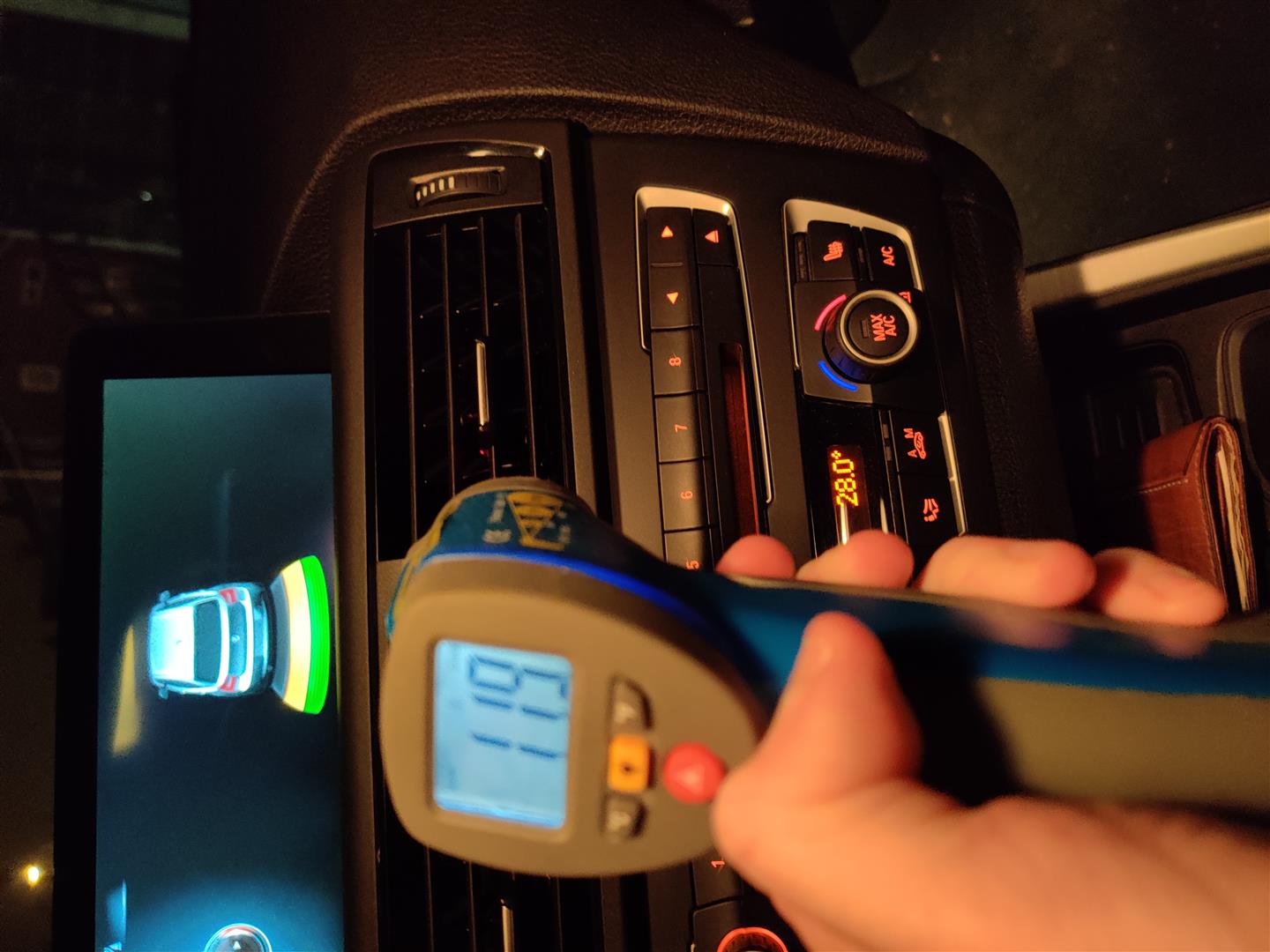

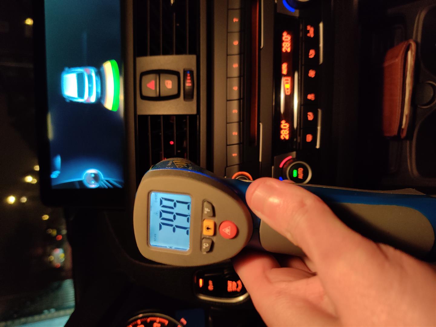

Ik heb een BMW F20 m135i uit 2013 met een probleem dat naar mijn idee gister is ontstaan.
De dual-zone climate controle werkt (niet) meer. Links (bestuurderskant) wordt netjes warm, rechts (bijrijderskant) wordt niet meer warm.
Achterin wordt het ook warm.
Zie afbeeldingen.
Wat zou dit kunnen zijn? Heeft iemand hier al eens mee te maken gehad?
Alvast bedankt voor jullie reacties.

Ik wil jullie niet bang maken maar dit kan zomaar aan het kachelhuis, met luchtkleppen naar de ventilatieroosters, liggen of aan de stelmotoren van deze luchtkleppen.
Ik heb het ook gehad met mijn 1er en hierbij is toen het kachelhuis vervangen. Echter moet hiervoor het dashboard, stuur en middentunnel volledig worden gedemonteerd.
Het is ook mogelijk dat de sensor van de twee-zone regeling niet goed meer functioneert.
Hebben jullie geen storingen?
Gr.
Diego
