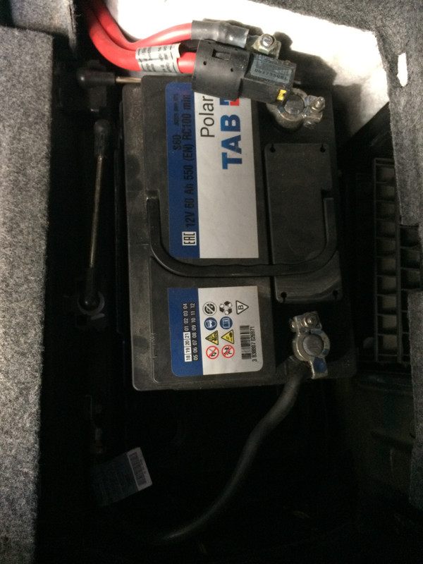

Waar moet ik specifiek op letten bij de aanschaf van een nieuwe accu? De BMW dealer geeft 2 opties, 80A AGM of 90A normale.
De huidige accu is een stuk kleiner qua afmetingen en daarom verwacht ik ook dat deze met 60A te zwak is voor de auto. Het komt nu steeds vaker voor dat de auto net niet wilt starten, maar na een jump-start er geen accu-melding in het dash komt. Hopelijk hebben jullie wat tips, zie de accu:

AGM hoeft natuurlijk niet in een E46, maar het zijn precies de 2 accu's die volgens RealOEM geschikt zijn. Misschien 90Ah ivm elektrisch dak? Heb je er wat geld voor over, dan schaf je 'm bij de dealer aan. Wil je liever besparen, dan doe je een aftermarket accu zoals Varta of Exide.

Ik gebruik de auto niet dagelijks maar vaak genoeg om deze aan een druppellader te hangen, vandaar dat zo'n AGM accu een interessante optie is. Met de info van de BMW garage even gezocht en de nummers gevonden. De korting van Ekris maakt het schappelijk al moet ik dan toch nog een eind rijden.

Oké. Je kunt accu’s ook laten bezorgen. Montage E46 is zeer eenvoudig (geen aanmelding vereist).
