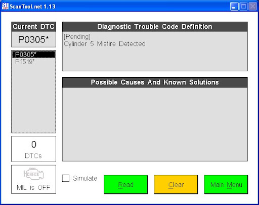

De auto is al bij de BMW specialist geweest uitgelezen en wel. Verder geen grote problemen, thermostaat vervangen en alleen een vanos probleem bleef over wat lso zou staan van de misfire op cilinder 5.
Waarom weet ik dat het cilinder 5 is, omdat ik zelf mijn auto kan uitlezen en de storing is altijd "Misfire Cyl5". Dus dat is vrij duidelijk. Met omgewisselde bobines heb ik idd een tijdje mee rond gereden en geen verschil.

Update
Wat ik ook apart vond de BMW Specialist waar ik ben geweest heeft de oude storingen niet eens gewist...Die dus eerst gewist, daarna opnieuw uitlezen en er bleef over,
Hier http://picasaweb.google.nl/105520161537 ... BMWE46328i# staan de rest van de foto's en mijn afwijkende inlaat. Vandaag bij het uit lezen ook weer even goed naar de schuddende motor geluisterd en het is idd of ik ook een soort van sissend als vaag zuigend geluid hoor (beetje lastig te omschrijven). Maar dat geluid is wel in de omgeving van cilinder 5. Ik ga denk ik maar die inlaat er weer afschroeven en kijken of daar iets mis mee is.
