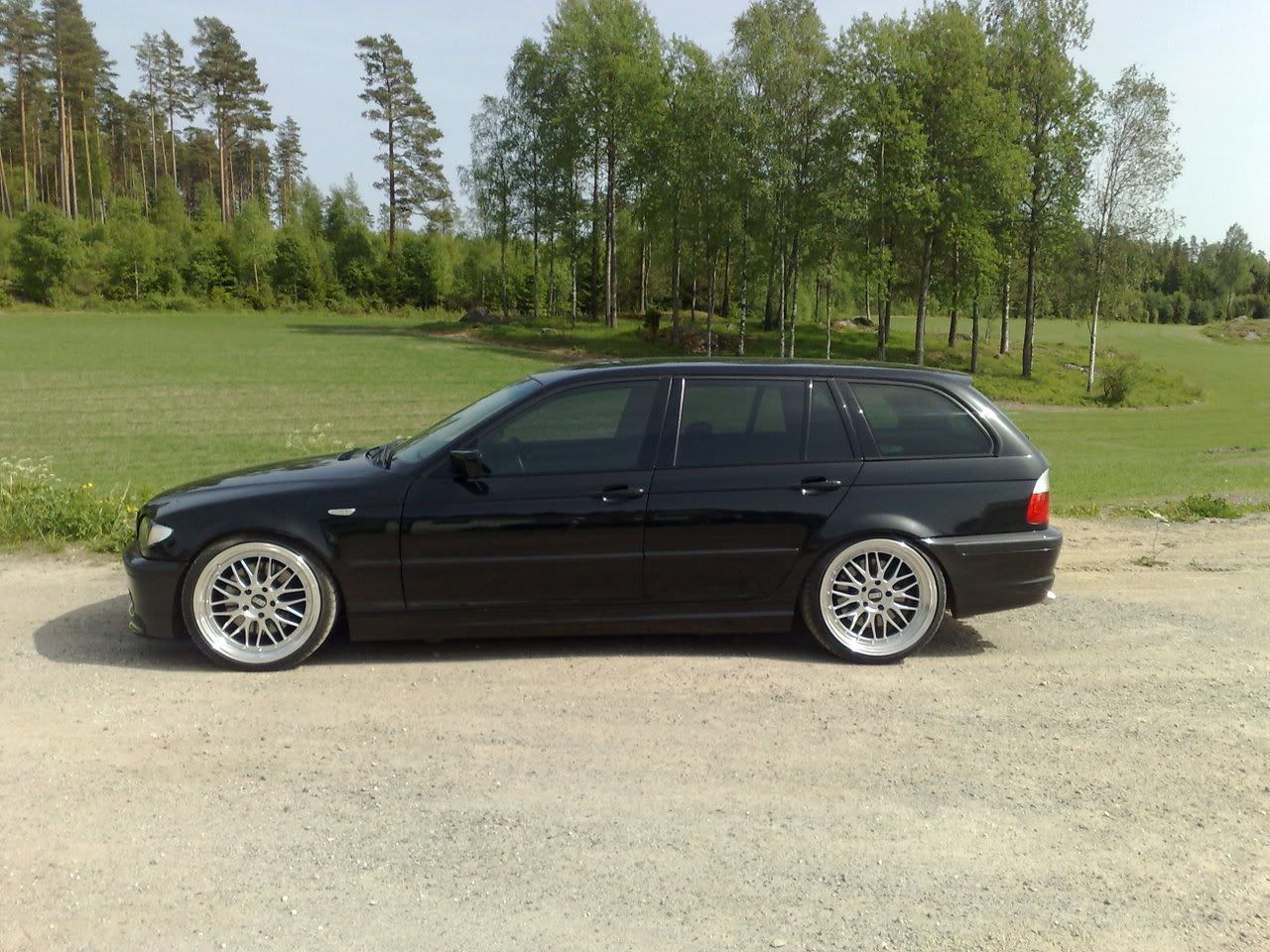

Ik twijfel tussen de Breyton GTS-r (weegt iets van 8KG) of de BBS GT2 of de BBS CH.
Maar ik zie nergens voorbeelden van deze wielen op een touring.

Wellicht heb je hier wat aan: Big Collection of Modded Tourings III @ E46Fanatics.com.

@ Griffendahl.........die onderste zijn Le Mans van BBS of niet? Die zijn me net iets te duur x|

Kan ik rondom 18x8,5 ET 48 monteren?
Of moet ik voor 7,5 ET 45 monteren en achter 8,5J ET 48?

Kan zonder "pijn""rondom

Is Et 35 een betere optie dan,rondom 8,5 X18?

Het hangt er vanaf wat je "beter" noemt. Het komt vrij ver naar buiten. Is op het randje. Of het lekker rijdt is een 2e. Wel goeie banden monteren is mijn ervarin inmiddels. Michelin PS2. Of ga voor ET40 als ze dat leveren. Veel e36 velgen zijn ET41 want dat is de standaard waarde voor e36. Zou dus perfect zijn voor e46 omdat het weer net iets breder valt dan de standdard ET47 voor e46.

Als dat randje dan maar niet het spatbord is.
Mocht het echt millimeterwerk worden dan kan ik ze wel nog laten afdraaien naar ET 38 (h)
Het zijn de Breyton GTS wielen,alleen ET 35.
De GTS-r is in ET 48.

Dat afdraaien zou ik eerst ff checken. Er moet bij 18" zeker 8mm vlees op de velg blijven. Dat is gemeten vanaf het conische gat naar de achterkant velg. Bij mijn velgen zat er 9,75 mm op. Bij een 17" moet er dan 7mm opblijven. Dan kon er dus zo'n 2.5 mm af. Dat vond ik de moeite niet.
Als je meer info wil moet je Wheeltrim maar eens bellen. http://www.wheeltrim.nl/
