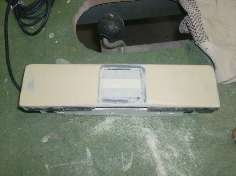

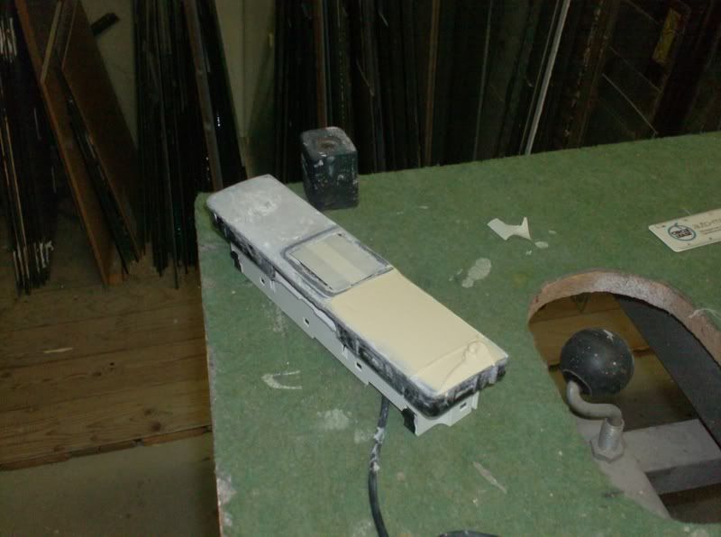

Een kleine update : schuren
Nog niet af natuurlijk maar het begint er nu op te lijken. Natuurlijk display afgeplakt is even voor het gezicht
Update 4 zal worden : verder schuren haha
Re: Project Middenconsole / Headunit / Carkit : Update 3
Nou...eh...schuurse *D
Maar knap werk hoor!
Knap werk idd. Ik had er ook een hekel aan toen ik mijn interieurlijsten ging schuren. Had er spijt van toen ik begon maar het resultaat mag er wezen.
Veel plezier iig met schuren. *D

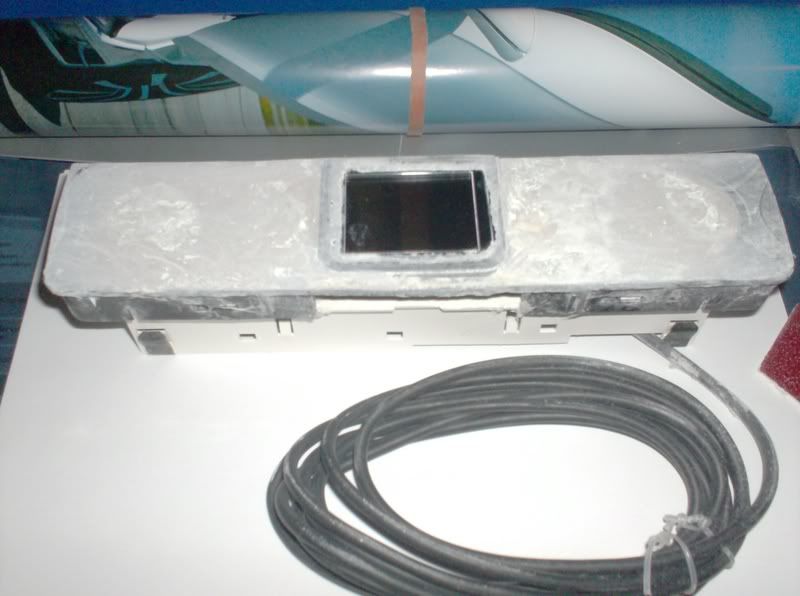

Vandaag verder met het paneel. Nu met de plamuur glad afgewerkt :
Nu dus weer drogen en daarna weer afwerken.
Deel 5 volgt
Deel 5 volgt
Re: Deel 4 :Project Middenconsole / Headunit / Carkit
En de volgende stap na het drogen is weer schuren. Het ziet er strak uit Eric. Nog een paar stappen en dit projekt kan afgerond worden. *D

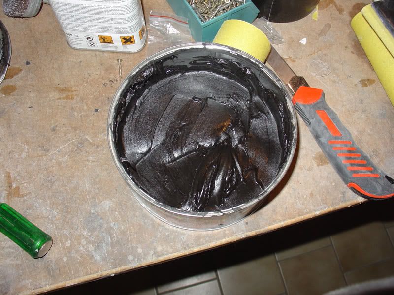

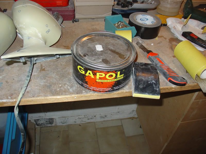

eric, wat voor plamuur gebruik jij? vezelplamuur (ofwel polyesther plamuur?)
niet doen man, dit zijn steenharde plamuren. Die gaan ook sneller barsten
gebruik zwarte plamuur (zoals gapol of blackpol)
[thumbnail]http://i252.photobucket.com/albums/hh7/ ... C03176.jpg[/thumbnail]
[thumbnail]http://i252.photobucket.com/albums/hh7/ ... C03177.jpg[/thumbnail]
ik zal je een voorbeeld geven.
je hebt een m3 spiegel in namaak, die worden altijd geleverd met een adapotor.
ik heb die in 1stuk gemaakt met de spiegel doormiddel van de gapol, al meerdere malen zijn er mensen tegen gelopen. zelfs heb ik de spiegel opzicht horen kraken, maar de gapol is flexibel genoeg om die schokken (of trillingen) op te vangen. Had ik dat gedaan met polyplamuur, dan was het zeken en vast gebarsten.
ik wil niet bedoel dat je moet herbeginnen of zo e, tis maar een tip. Een mss is het in dit geval niet nodig e
greetz
greetz
nog een tip, met de gapol heb je ook maar 1soort plamuur nodig.
dus niet eerst met grove werken en daarna met fijne.
moest je toch met de polyplamuur werken, meng dan grove met fijne. Zo kan je het ook in 1keer doen

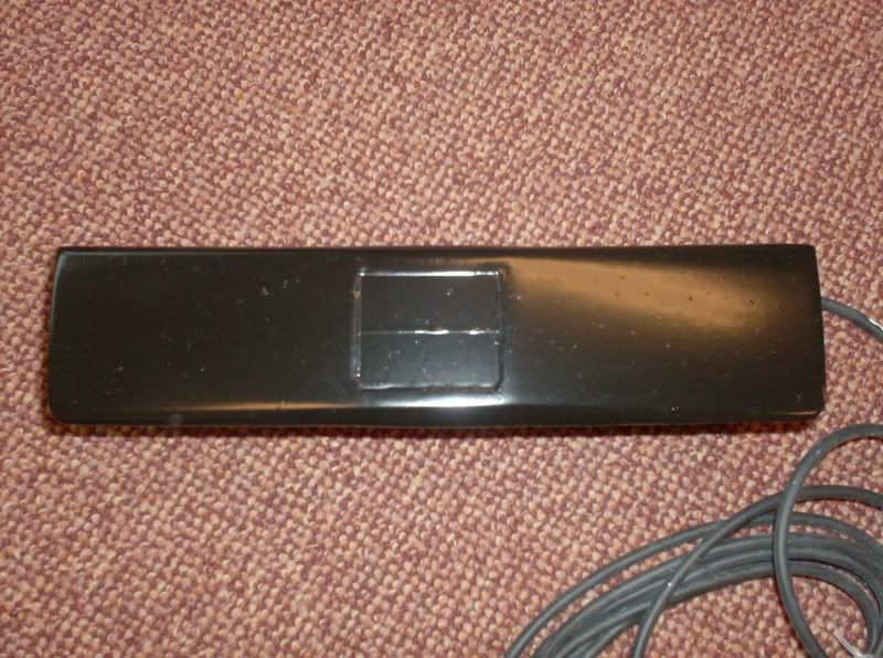

Vandaag ook verder met het Clima Paneel. Gisteravond nog afgelakt. Wat stofjes nog te zien. Nog 1 keer licht schuren daarna wordt ie door de spuiter verder gespoten en dan is ie wel klaar!
Re: Deel 5 :Project Middenconsole / Headunit / Carkit
Mooi prj. Eric. Als je het maar strak hou wordt het zeker erg mooi. En origineel. Ik ben benieuwd naar het eind resultaat.
