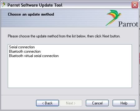

:! updaten kan ook via Bluetooth

Updaten via bt is mij nog niet gelukt... Maar ik ben dan ook extreem slecht in electronica en zo... :)
hoe moet je die parrot dan koppelen om het updaten te laten werken?

gewoon via de tool http://www.parrot.com/nl/support/downloads/#psut en je BT enabled laptop
Ik kan het zelfs dus echt rocketscience is het niet ;D

Als ik die tool gebruik wil ie persé via een comport gaan updaten. En ik krijg de parrot met geen mogelijkheid als comport beschikbaar in m'n laptop.
Doe je het vantevoren pairen met je laptop of zo?
Re: Werkt: Parrot met stuurbediening in pre-facelift
Bericht door Opt1mus » 11 dec 2009, 15:00
je kunt toch aangeven tijdens het updaten dat hij een BT connectie moet gebruiken?

Ik heb begrepen van de supportsite van Parrot dat de CK3000 evo alleen dmv een seriele verbinding geupdate kan worden :(
Zie DEZE PDF voor meer info.
Andere producten (lees: nieuwere) zijn wel te updaten via Bluetooth.

ah, ik ging uit van onze hardloper, CK3100
Kun je het niet via een BT seriële connectie proberen dan?
fitmware maakt wel degelijk uit voor de comptabiliteit van de laatste toestellen

Nope, zie contact met Parrot hieronder:
Parrot Support schreef:To know what is your Parrot CK 3000 Evolution software version, it is written on your phone Bluetooth menu as you detect and connect the Parrot (v 5.xx is the software version)...
To update your Parrot CK 3000 Evolution, it is not so easy because you won't be able to update your Parrot by Bluetooth, you will need a special profesionnal serial flashing cable to update this car kit that is not for sales...
