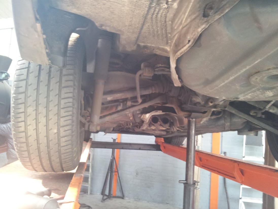

als de auto nog op de grond staat , dan is dit nu een goed moment om eerst de moer los in de midden van de remschijf met dop 32 12-kant (zie foto nummer 4) let op deze zit geborgd en kan erg goed vast zitten gebruik een luchtsleutel of een lange pijp om goeie hef vermogen te krijgen
verwijder de wiel, uitlaat demper en stabilisatorstang dan heb je wat meer ruimte om je aandrijfas te verwijderen
maar daar meer over verder op de tutorial
verwijder de remklauw en schijf hang de remklauw ergens op zorg er voor dat de remleiding niet beschadigt raakt

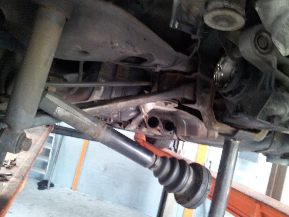

maak nu je aandrijfas los aan de diff kant
je kan nu de aandrijfas uit de hub trekken

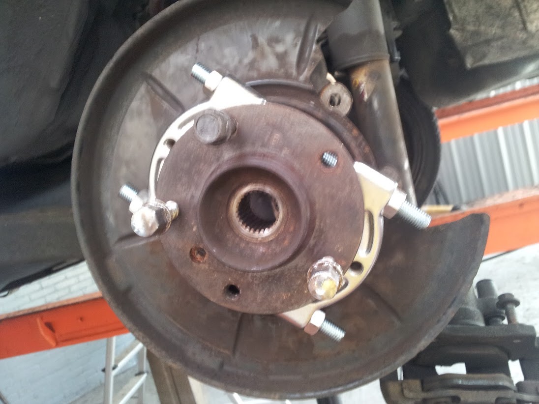

oke schrik niet maar als je het nog niet door had was dit eigenlijk alleen de voor werk , nu komt het de boos doener die je bmw kiespijn gaf ,je kan nu echt beginnen met het verwijderen van de lagen en wiel hub.
plaats nu de wiellager trek set achter de hub draai de vier moeren aan van de plaat tot dat hij goed vast zit en plaats daarna 3 wielbouten om de hub van de naaf af te kunnen drukken , elke keer als je de wielbouten aandraait moet je de plaat weer bij stellen tot dat hij weer goed zit ,doe dit net zo lang tot dat de hub er af is

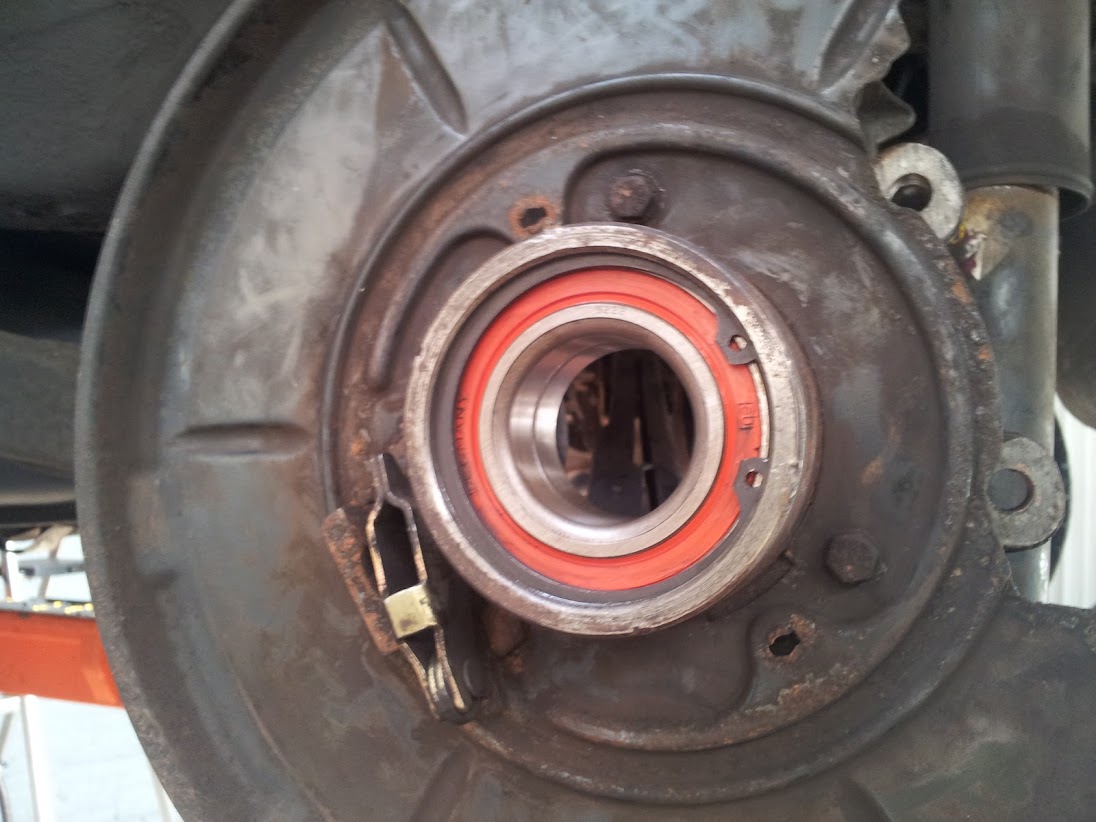

als de hub er af ligt ziet het er zo uit de binnen ring van de lager komt mee
mocht je de hub hergebruiken verwijder dan de binnen kooi met behulp van de wiellager trek set
(ik raadt het aan om een nieuwe te gebruiken)

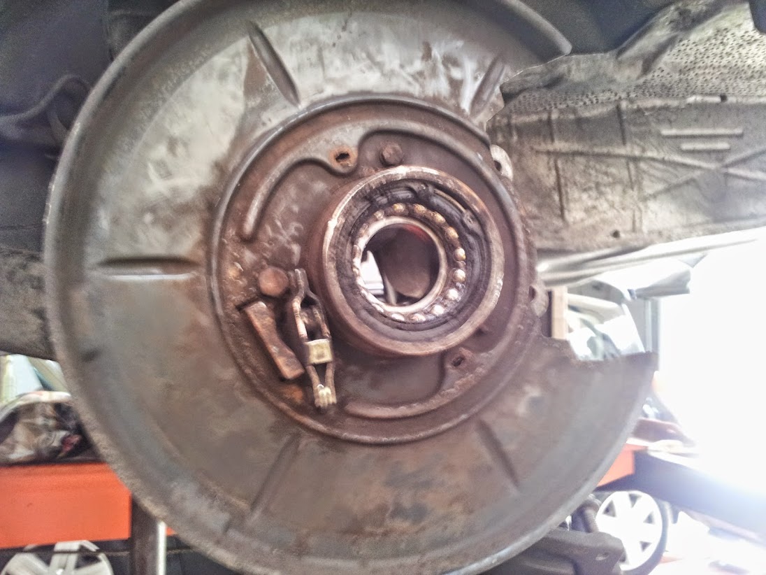

na deze stap kan je de lager van de lagerhuis verwijderen zorg er voor dat je de borg clip weg haalt
plaats nu de trekker met de juiste hulpstukken en trek de lager er uit ,mocht de lager af en toe moeilijk gaan of vast zitten zet de boel op een veilige spanning door de draadstang aan te draaien , en klop met een kunststof hamer
op de lager huis en als het goed is komt hij er uit

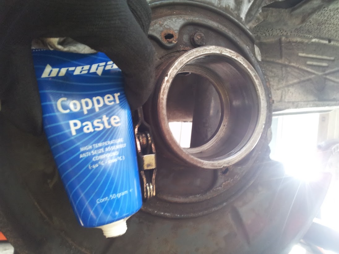

als de lager er uit is maak dan de binnen kant van de lagerhuis goed schoon met scotch brite of heel lichtjes op schuren met fijn schuurpapier ''je wilt geen materiaal verwijderen anders word de lager huis te ruim''
vet daarna lichtjes is om de nieuwe lager er makkelijk in te laten glijden dus niet een heel dop ofzo maar een druppel en goed uitsmeren
