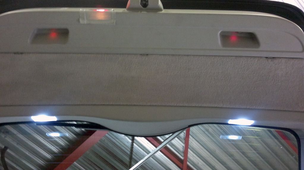

Tevens nog wat extra lampen gemonteerd in de auto.
In de deurgrepen
Onderin de deuren
En extra kofferbak verlichting, ik had ook de grepen met leds verlicht om ze in het donker makkelijker te kunnen vinden, helaas geven die te weinig licht, dus daar komen nog een keer wat fellere in.

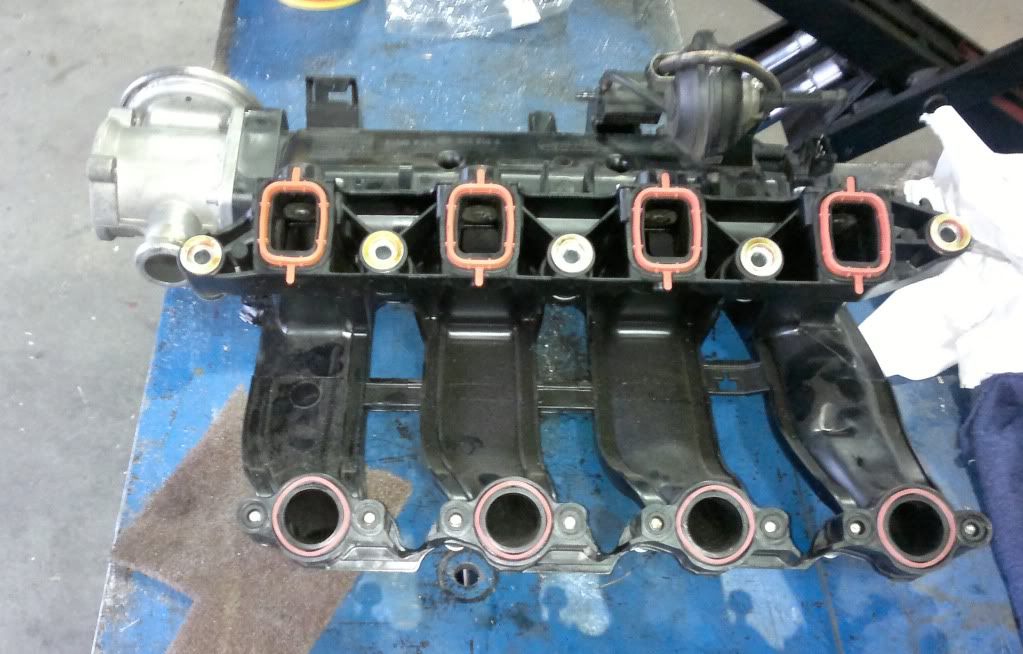

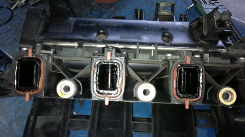

Verder nog wat onderhoud en preventief onderhoud gepleegt.
De luchtinlaat gedemonteerd
Was wel nodig

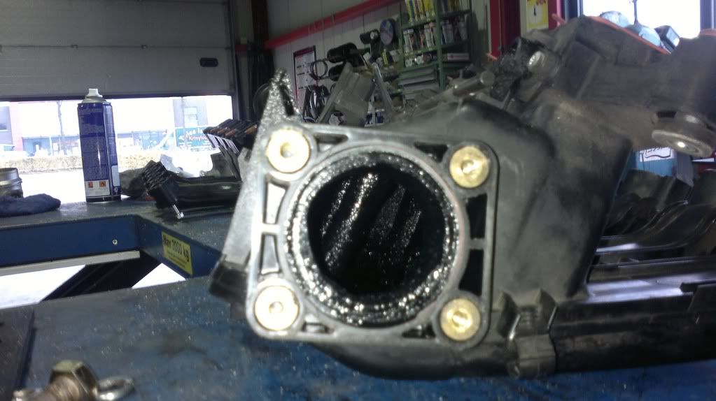

Schoon gemaakt en tevens de swilr flaps verwijdert, hoewel ze bij de 163pk eigenlijk niet meer stuk gaan, toch maar het zeker voor het on zekere genomen.

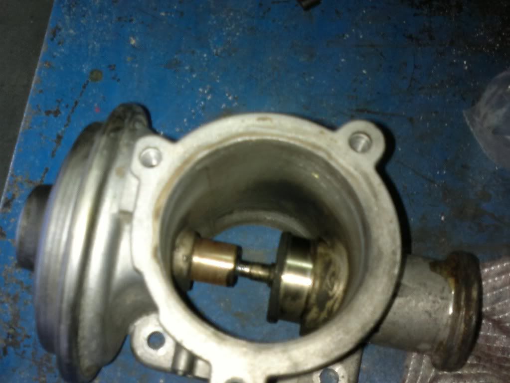

Egr weer schoon,moet nog afgeblokt worden, bij de e46 kon makkelijk door middel van een plaatje in de toevoer uitlaat te monteren, dat kan ook bij de e9x, alleen krijg je dan een foutmelding, dus moet eerst de egr worden weggeschreven worden uit de software, dan kan het.
Drosselklep ook weer schoon.

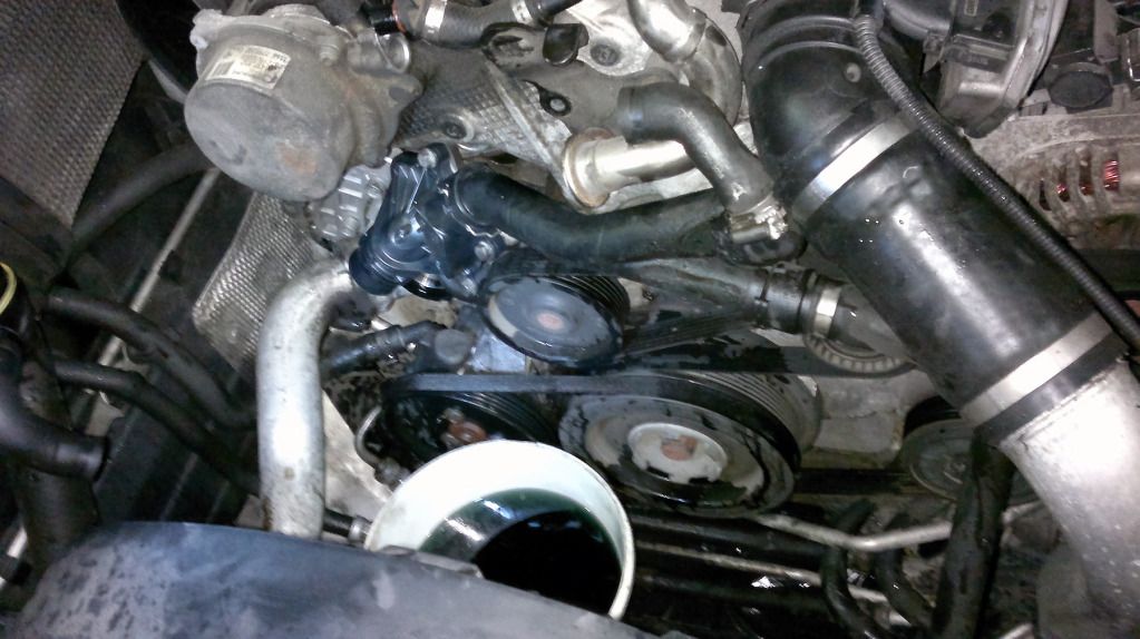

Beide thermostaten vervangen omdat de motor te koud bleef (rond de 70 graden)
streamline
Berichten: 1832
Re: Largeproject's E91 320d update 27-07
Bericht door streamline » 29 dec 2012, 22:46
In die emmer, is dat koelvloeistof?
largeproject
Berichten: 2219
Bericht door largeproject » 29 dec 2012, 23:26
jipp, das idd koelvloeistof
Heb meteen nieuwe erin gedaan, omdat ik niet wist hoe oud deze was.

Kijk dat zijn weer aardig wat leuke mods! :duim:
Pfff ik dacht dat die swirlkrengen er bij de E9x niet meer inzaten maar wel dus :S...

Quadrantz schreef:Kijk dat zijn weer aardig wat leuke mods! :duim:
Nee hoor,zitten der nog steeds in,zijn wel verbeterd, toch komt het sporadische voor dat ze afbreken.

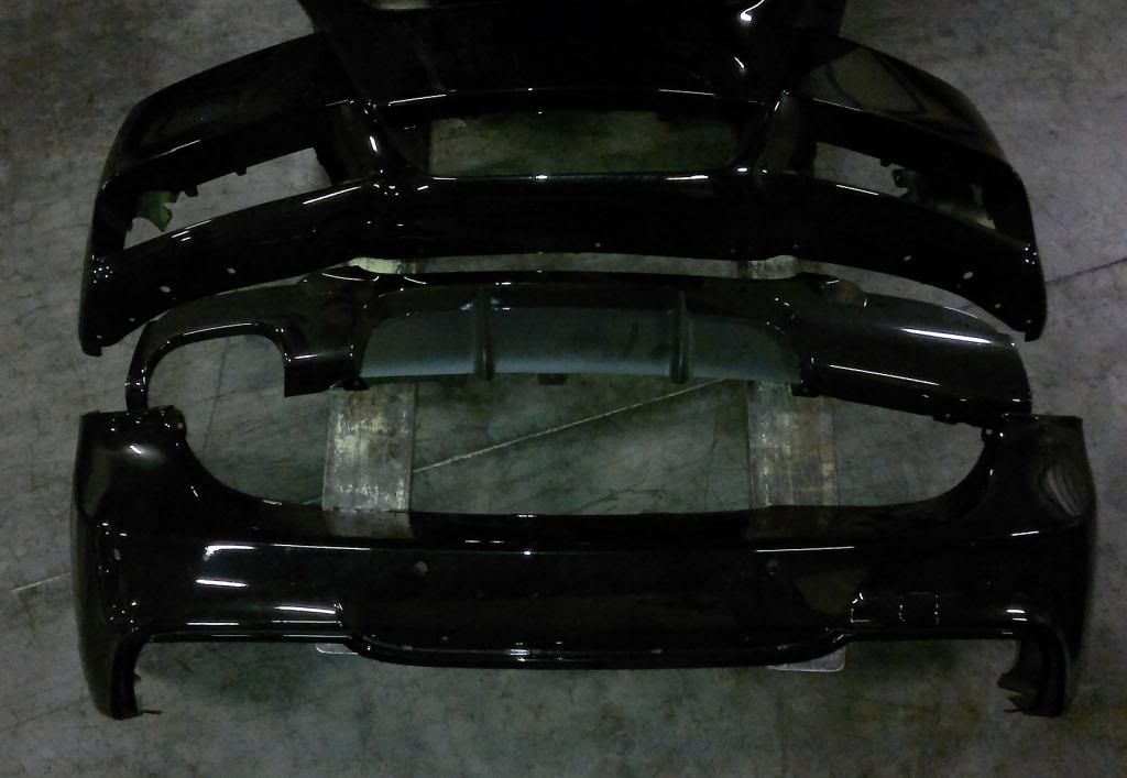

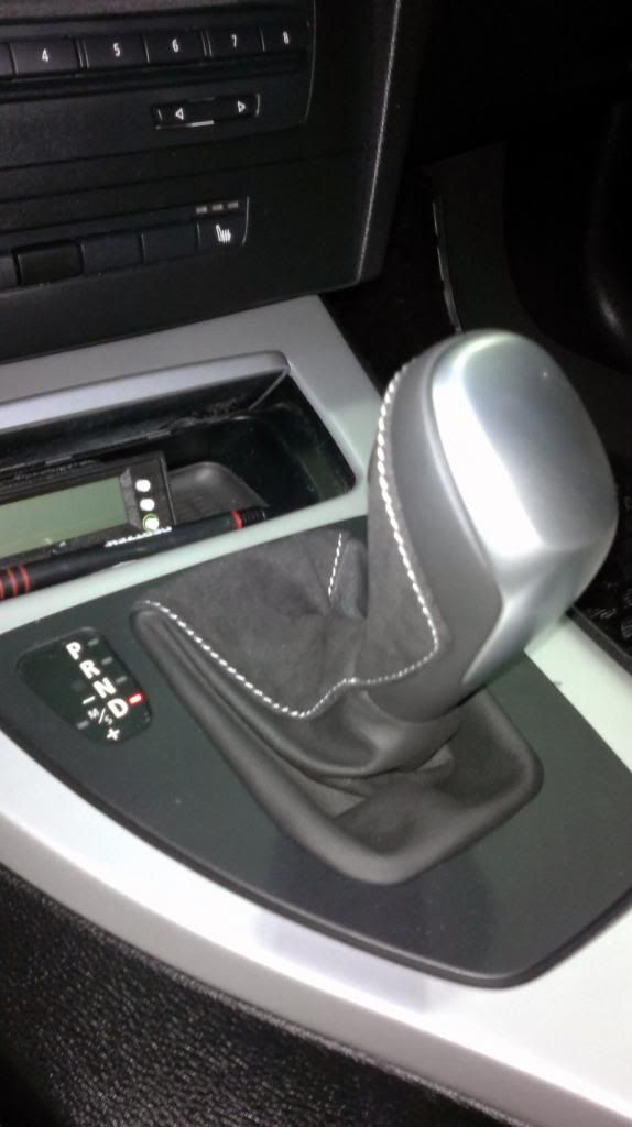

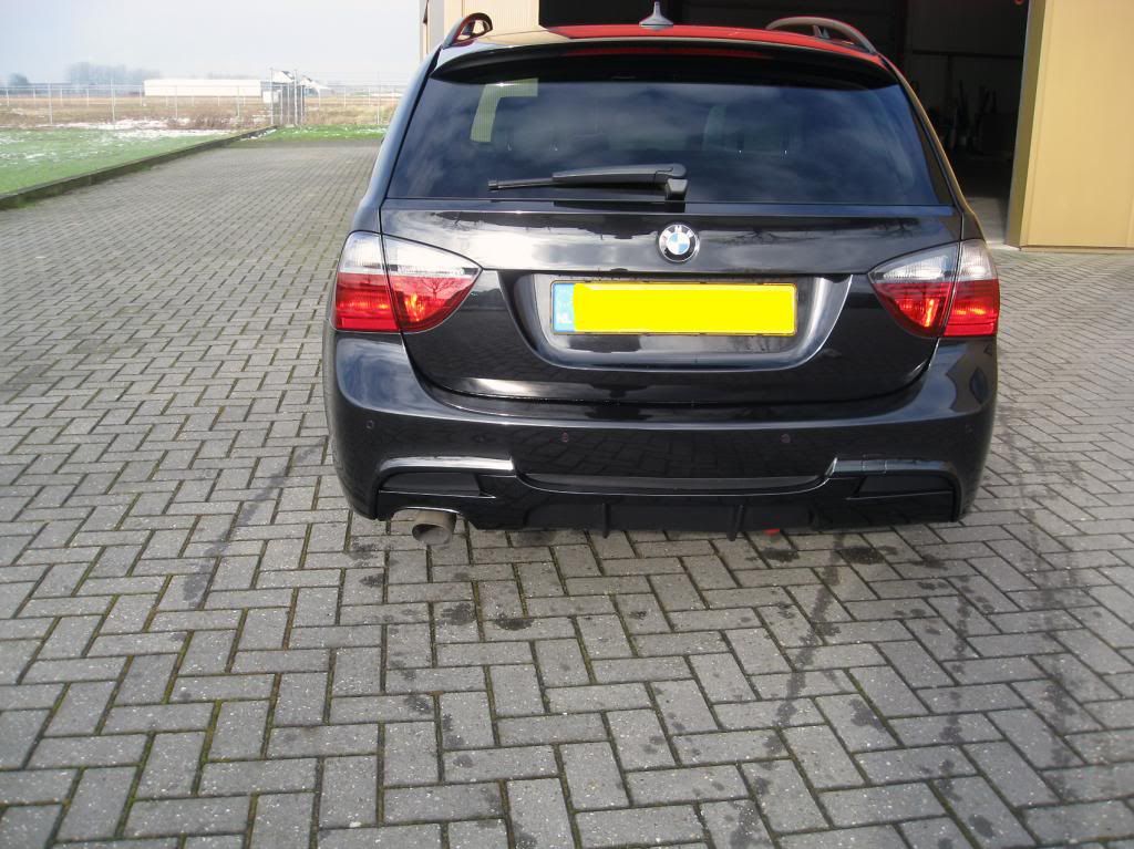

Mtech achter bumper sinds een week geplaatst, nu voor nog.
Ook inmiddels een PP schakelpook geplaats.

ziet er gelijk stukke beter uit die achterkant! :duim:

Mooie bumper ja :). Ik zou wellicht nog wel 2 uitlaatpijpjes plaatsen ipv deze grote ;).
Die PP schakelpook ziet er ook goed uit! Waar heb je die vandaan?

Uitlaat word ook een keer onderhanden genomen, liefs met een PP demper,maar ik wil eigenlijk geen meer herrie, die ovalen pijp heb ik nooit mooi gevonden bij BMW.
Op ebay gescoort, nieuw, beetje mazzel met een sniper, moet nu nog de handrem hebben.
