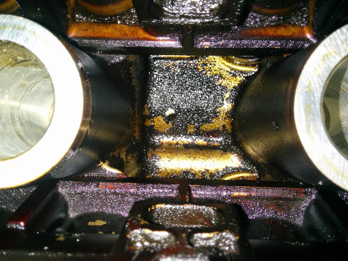

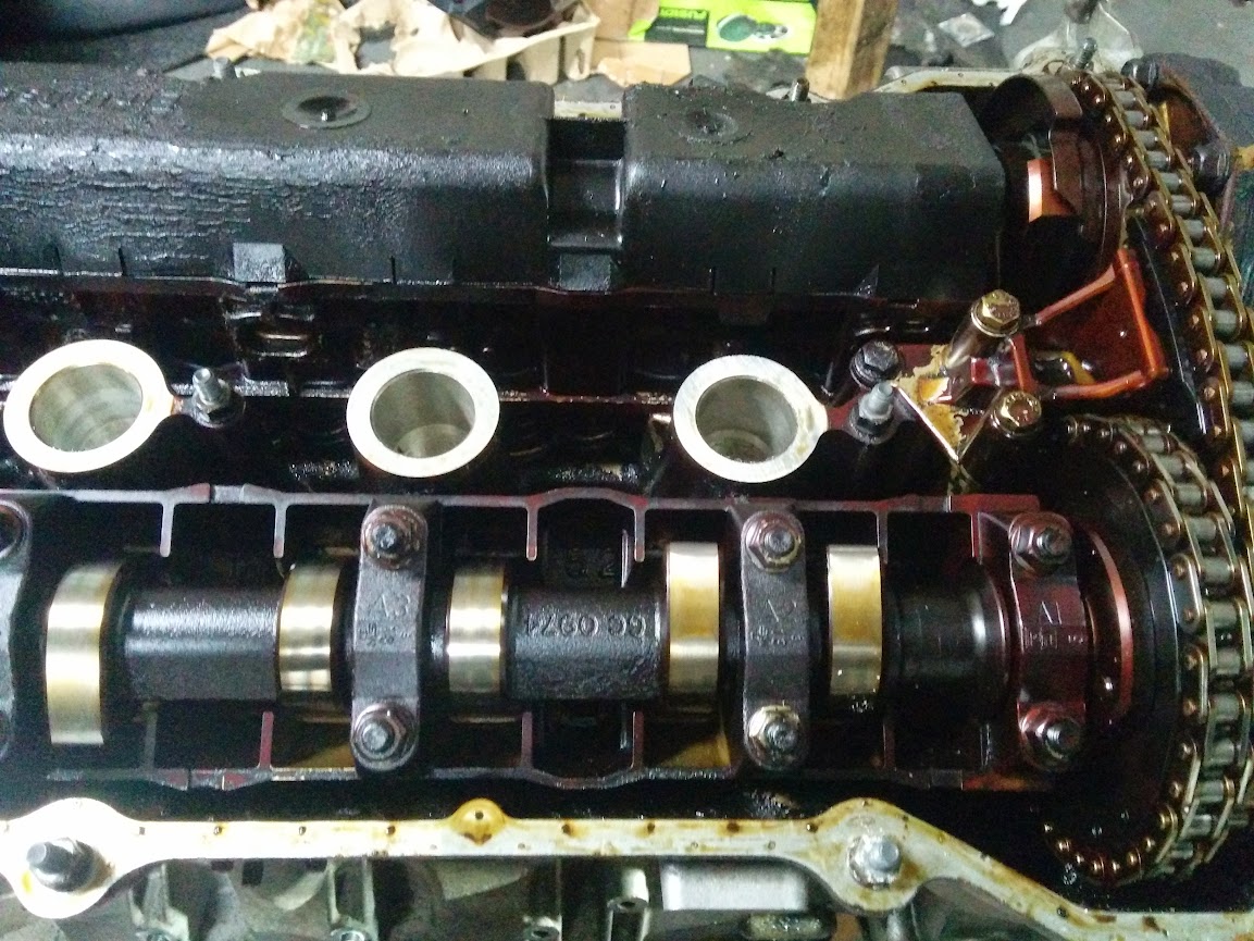

lekker weekend aan het klussen geweest , na het verwijderen van de kleppendeksel heb ik alles eens goed bekeken en het zag er best goed uit voor de gelopen kilometers dit geld ook voor wat ik onder de carter heb gevonden .
wat ik tot nu toe heb gevonden is de axiale speling op de krukas en dat was bij een temperatuur van 15 graden
0,10 mm dit is gemeten mat een voeler maat , maar goed dat is een grof meeting zal van de week het op de juiste manier doen, de totaal dikte van de cilinder kop was 140,50 mm ook dit was een grof meeting in de verkeerde temperatuur en een schuifmaat ,maar dit geeft mij wel een goeie indicatie dat deze kop waarschijnlijk nooit is gevlakt ( of opgehaald is)
verder heb ik wel gezien dat de vanos goed versleten is maar dat wist ik al voor dat ik begon met alles openhalen
nokkenas is mooi glad geen zichtbaren slijtage , de nikasil lijkt ook nog in zeer goeie conditie ,en met dat gezegd te hebben is het voor mij wel aardig duidelijk dat ik verder kan gaan met het project

lager schalen en oppervlakte van de nokkenas zagen er goed uit zichtbare krassen maar niet voelbaar misschien wat nabewerken met scotch brite
vanos vertanding en nokkenas verwijderd

nikasil goed bekeken in zeer goeie staat er zitten wel zichtbare verticale strepen in maar niet voelbaar gelukkig
ook voor dit ga ik nog goed onderzoek doen hoe dit te behandelen is
