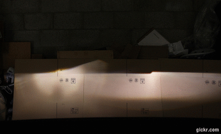

Bericht door Sygnus » 01 jul 2011, 23:34
Links ZKW H1 (ECE), rechts Morimoto H1 (DOT). Beide 5000K met dezelfde branduren.
Let op de vlekkerige en smalle spreiding van de ZKW. Ik vind de ''uptick'' persoonlijk ook erg overdreven met xenon, maar eerlijk gezegd kan ik me even niet voor de geest hoe een Europese OEM xenon cutoff er uit hoort te zien. De uptick straalt ook hinderlijk in de ogen wanneer je rechtsvoor de auto staat en is zelfs op een zonnige dag zichtbaar op verkeersborden.
Even van kant gewisseld en wat meer onder een hoek:

Bericht door DJLeonardo » 02 jul 2011, 23:18
Ik vind het nog meevallen hoe die ZKW het doet. Het is een hele rare hotspot idd. Maar al met al weinig strooilicht en voor op de weg best een bruikbaar lichtbeeld. De slope is idd te groot dus dan moet je ze behoorlijk ver naar beneden richten. Je kan zo'n schildje wel aanpassen als je handig bent.
Maar staat vast dat de Mori een veeeeeel beter beeld geeft idd. Zit die in een hlogeen reflector geschroeft of heb je de ZKW projector er uit gehaald en daarvoor in de plaatste gedaan?
Leuke vergelijking zo.
