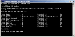

Oke...Tx rx settings..van de d-can correct in register? Er is vaak een progje bij geleverd die controleert of in het register bepaalde waardes staan. Die zit volgens mij in de ediabas map...(locatie zie afbeelding in link)
https://encrypted-tbn0.gstatic.com/imag ... LT1g2gkb7g
Heb wel eens gehad dat deze na installatie niet volledig was. Maar ik weet niet of deze die foutmelding veroorzaakt.
Dan raakt mijn installtie know how ook op....als je deze gevolgd hebt.
