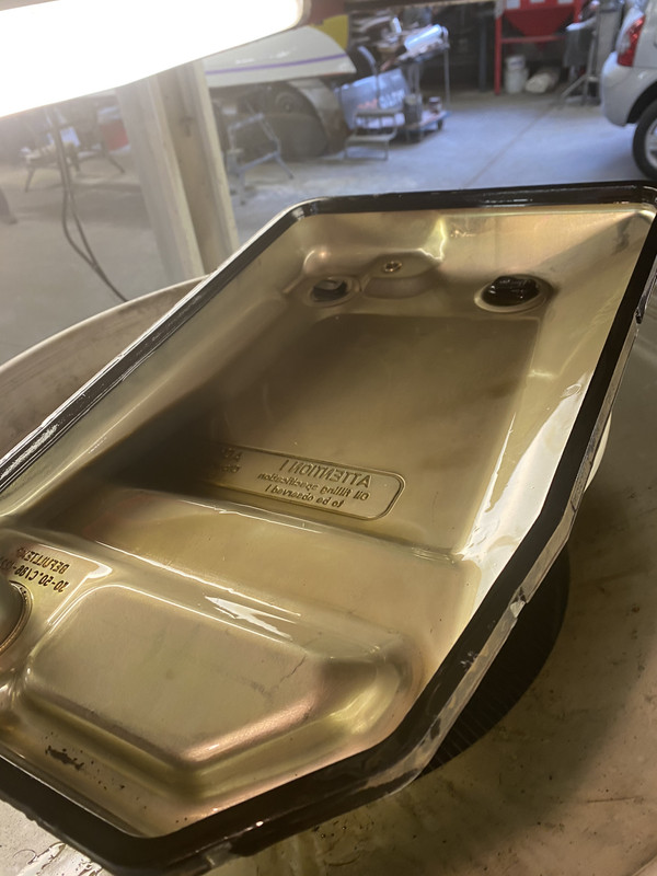

Vandaag de automaatbakolie vervangen, tenminste de eerste spoeling gedaan. Even opgevangen wat eruit kwam, en dat was ca. 5 liter, na demontage pan en filter. Bij het aftappen viel al op dat ondanks de 22 jaar en 121dkm, de olie nog redelijk doorzichtig was en niet zwart of zo. Na demontage van de pan bleek wel waarom, het zag er nog uit als nieuw daarbinnen. Uiteraard aan de magneten wel het e.e.a. aan drab, maar viel erg mee. Vullen van de bak is nog wel een kliederboel, volgende keer maar eens een pompje scoren, dat moet toch veel makkelijker gaan (hadden nu een grote spuit van ca. 0,5 liter). Maar uiteindelijk ook ca.5 l erin gekregen (olie ca. 35 graden, bak draaiend in P).
En De bak schakelt nu nog soepeler, en denk over ca. 1000km nog een keer de olie te verversen (had 20l ingeslagen, dus kan nog 3 keer verversen).

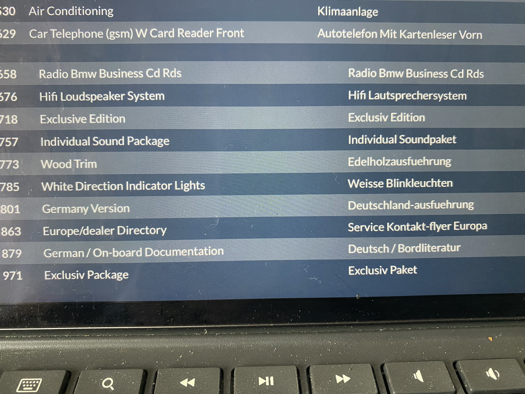

Nog even de optielijst.....
En onder nummer 773 de Edelholzausführung....

Na 208146 km zag de olie in mijn 325iA met 6HP19 er wel wat anders uit :)
Volgend jaar is de E46 Compact met de GM 5L40-E (A5S360R) aan de beurt.

Pff, dat lijkt een beetje op wat uit mijn oude Volvo 850 T-5R automaatbak kwam...met 360 dkm. Hier ging trouwens een soort van kleurloze olie in, in die Volvo de bekende rode ATF, wat al snel wat donkerder eruit ziet.

Je hebt gelijk, origineel is origineel, nou dus nog op zoek naar OEM velours matten??
Tis wel een gevulde 323Ti, eerste eigenaar is flink aan het vinken geweest in de optielijst, zie dat je zelfs een zonnerollo voor je achterruit hebt??
Nog nooit gezien bij een Compact, leuk!

Zie optie 423, heb ze, als nieuw, maar liggen in de kast, vind die rubberen wel handig.
Ja, die zonnenrollo is bijzonder. En inderdaad, de 1e eigenaar heeft flink meer aangevinkt als ik destijds. Ik had ook een zwarte, met verwarmde zwartlederen sportstoelen, en airco en witte knipperlichten, maar dan hield het ook wel op.
