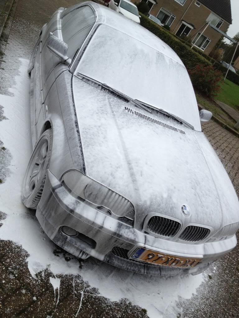

Men neme een vuile E46 inclusief saharazand :gek:
Gooit er wat foam op;

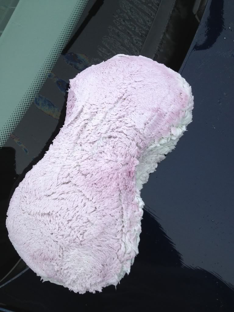

Daarna goed gewassen en vervolgens hele auto met Iron-X ingespoten, op de donkere lak zie je het niet echt werken, na het inwerken met een spons was die wel lekker paars, wel nut gehad dus.

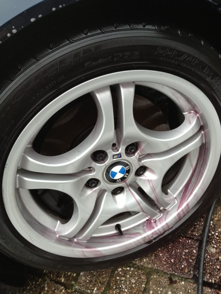

Op de velgen heeft het natuurlijk het meeste effect;

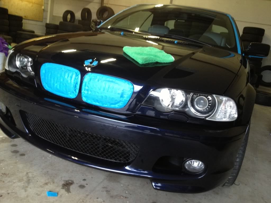

Daarna goed afgespoten en naar een hal van een maatje gereden waar ik gebruik van mocht maken.

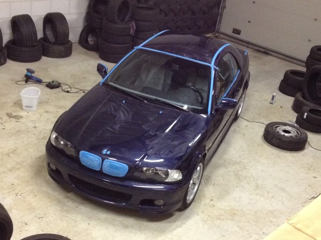

Eea gedemonteerd, afgeplakt en de gehele auto gekleid.. Kwam niet zo heel veel vanaf.

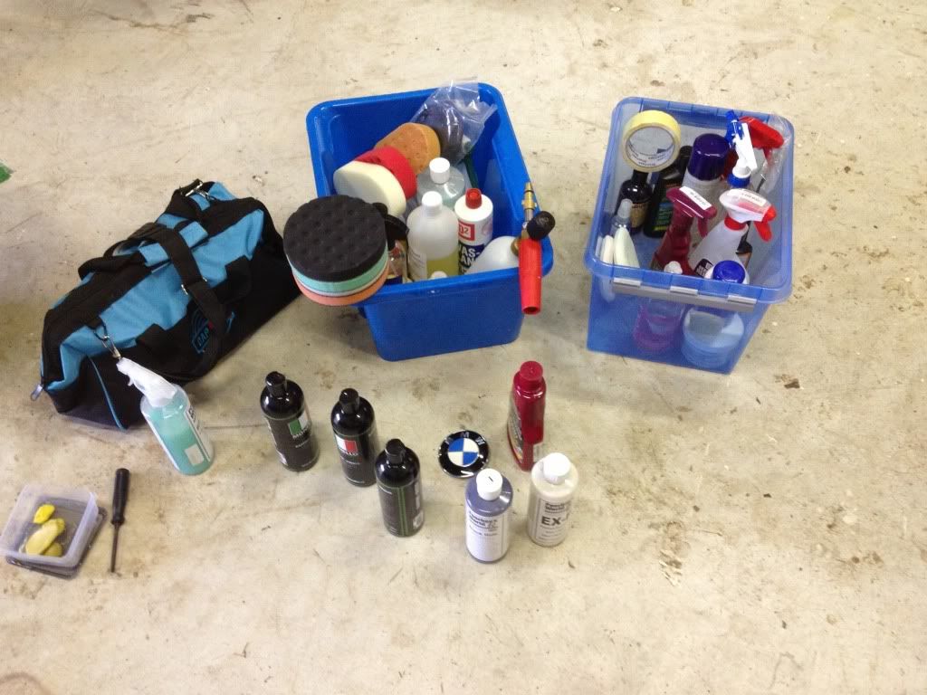

Pretpakket;

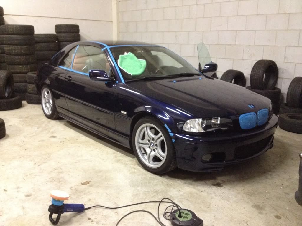

Daarna begonnen met polijsten, Inizio op een oranje pad was toch wel nodig, miss wel een groffere pad maar die heb ik nog niet. Hele auto gedaan en daarna met Mezzo afgewerkt, finale vond ik niet nodig, was er ook wel klaar mee overigens haha :emo:
Had ook een lakstiftje besteld en de steenslag op de motorkap bijgetipt, viel opzich wel mee hoeveel erop zat maar met maar 80k op de teller was het ook wel te verwachten.
Vervolgens alles in de Poorboys EX-P gezet, en daarna nog een laagje Natty's paste blue :duim:

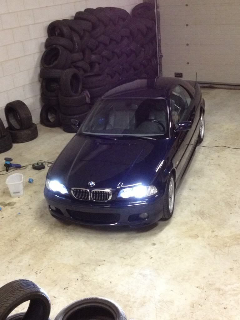

Het eindresultaat mag er wezen vind ik, het is bij lange na niet perfect, maar voorlopig ben ik er tevreden mee. Misschien van het voorjaar me richten op de resterende krasjes. Ik heb nu alleen maar telefoon pics, zodra het zonnetje zn kop laat zien zal ik even knappe fotos schieten.
Kenteken had ik erafgehaald zodat ik overal goed bijkon, maar vind t zo goed staan dat ik het maar zo laat voorlopig, hopen dat oom agent niet moeilijk gaat doen hehe :P

Naice... 8)
Altijd veel respect voor mensen die er zoveel uur insteken!
En mooi he, zonder kenteken :+

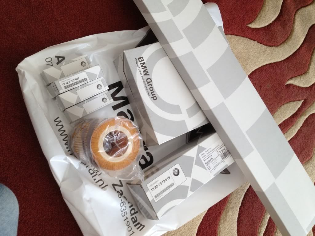

Thanks! Gele lampenfolie is van de week binnengekomen, en heb bij de dealer het eea gehaald voor de inspectie II die er aan zit te komen(over 3500km).
6 bougies
Luchtfilter
Benzinefilter
Oliefilter
Microfilter
Binnenkort maar even motorolie, versnellingsbak olie en diff olie halen. Iemand tips wat ik het beste kan halen? Denk Castrol 5w30?

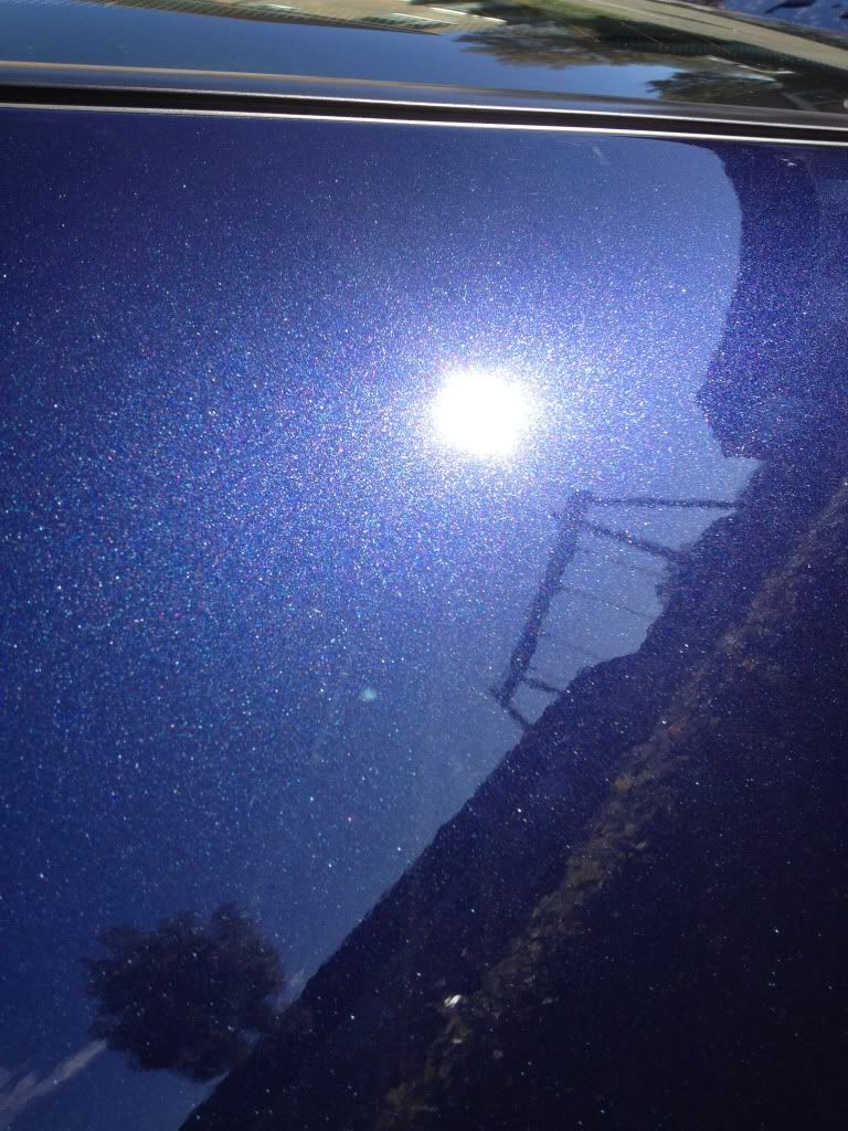

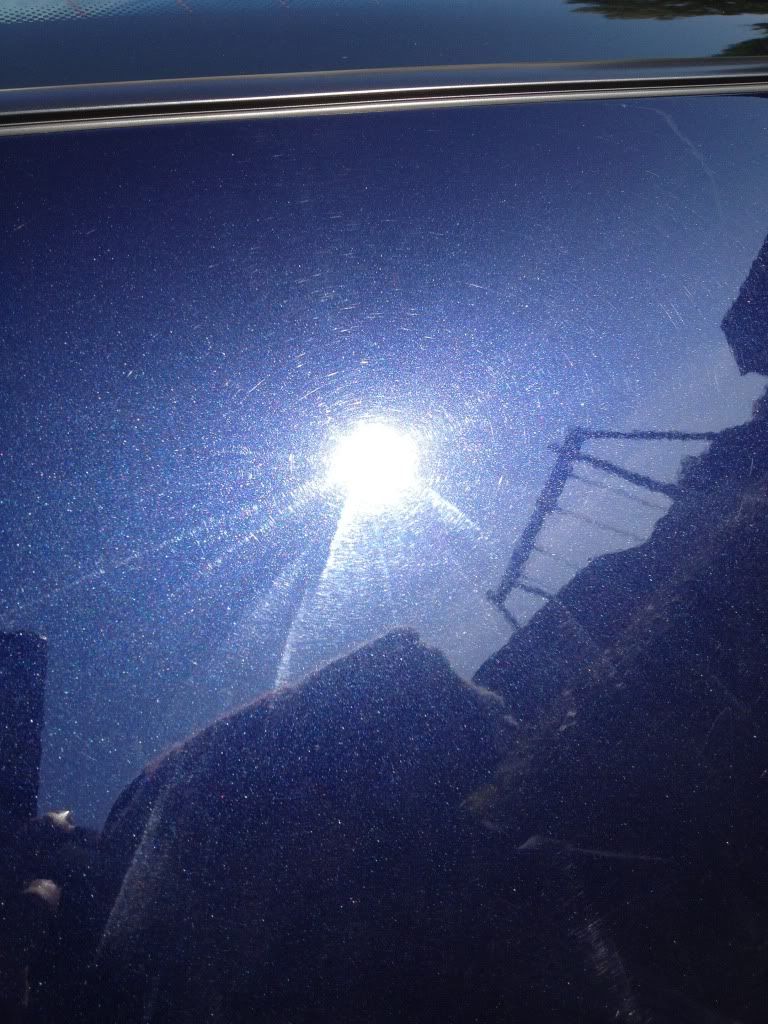

En nog een voor en na foto van het polijstwerk, stuk van de hardtop bij de c stijl. Over het algemeen was de hele auto zo.
Voor
Na
Heerlijke kleur dat Orientblau metallic :love:
