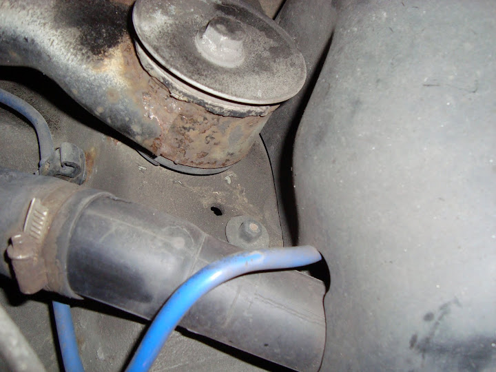

Rechter kant:
Zien jullie wat? Ik zie aan de bestuurders kant een haar schuurtje als het goed is, ja goed is het niet natuurlijk
Kijk dat verklaard waarschijnlijk ook waarom ik lawaai hoor maar niet kan vinden waar het vandaan komt. Heb al voorzichtig bij mn garage gevraagd wat die ongeveer gaan vragen kwa kosten, anders breng ik em wel naar Gerrit Jonkers.Reloader schreef:bij de vroege E46'ers hangt het subframe links aan 3 las punten, als deze afgebroken zijn dan hangt de hele ophanging los in de kokerbalk, na verloop van tijd trek je de kokerbalk stuk en DAN pas is het aan de buitenkant te zien dat het stuk is..
Oei, nu krijg ik het heel warm. Dit kwaaltje valt me al op sinds ik de auto heb; de handrem lijkt alleen rechtsachter aan te grijpen. k*tReloader schreef:mogelijkheid 1: ff kijken, kruip ff onder je auto en je ziet het zo:
mogelijkheid 2: trek de handrem erop en laat de koppeling op komen, als je subframe helemaal los is zal je auto aan de bestuurderskant eerst omhoog gaan voordat hij door de handrem naar beneden getrokken word
