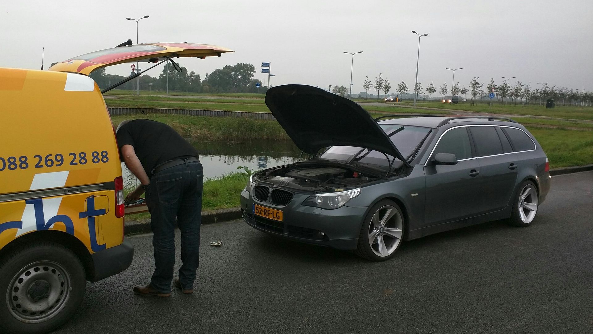

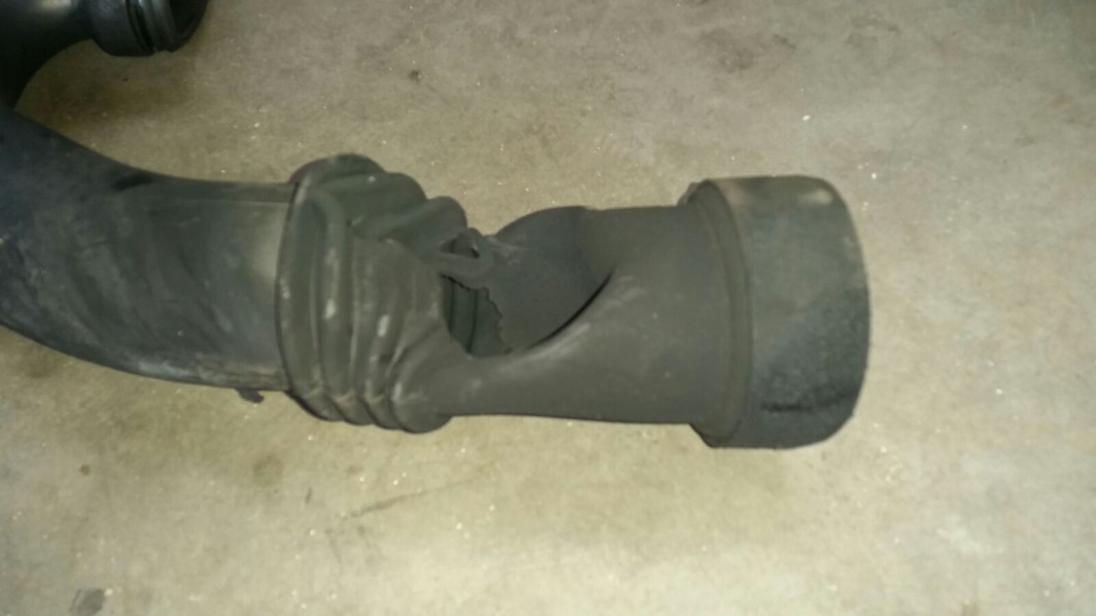

Dinsdag werd ik verrast door een weigerende 5. Plof kwam ten gehore en de foutmelding verhoogde uitstoot kort daarvoor gehad. Onder de motorkap alles zwart en rijden ho maar.
Het spruitstuk was al ingescheurd maar nog niet drastisch. Nu kwam alles in een stroom versnelling. Onderweg al gebeld met VVT en die bestelden direct een nieuw gemodificeerd gietijzer spruitstuk. Ik kon direct terecht, ook al zaten ze al voor 6 weken volgeboekt.

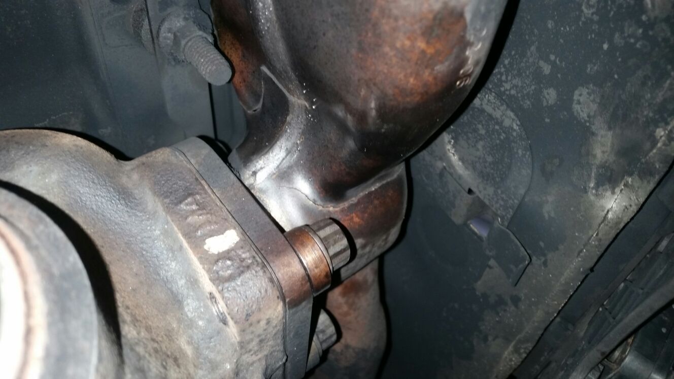

Na wat sleutelen kwam het bericht dat mijn spruitstuk op meerdere plaatsten was gescheurd, inlaat slang van de turbo deels was gesmolten, kat en roetfilter verstopt zaten en mijn luchtfilter compleet zwart was.

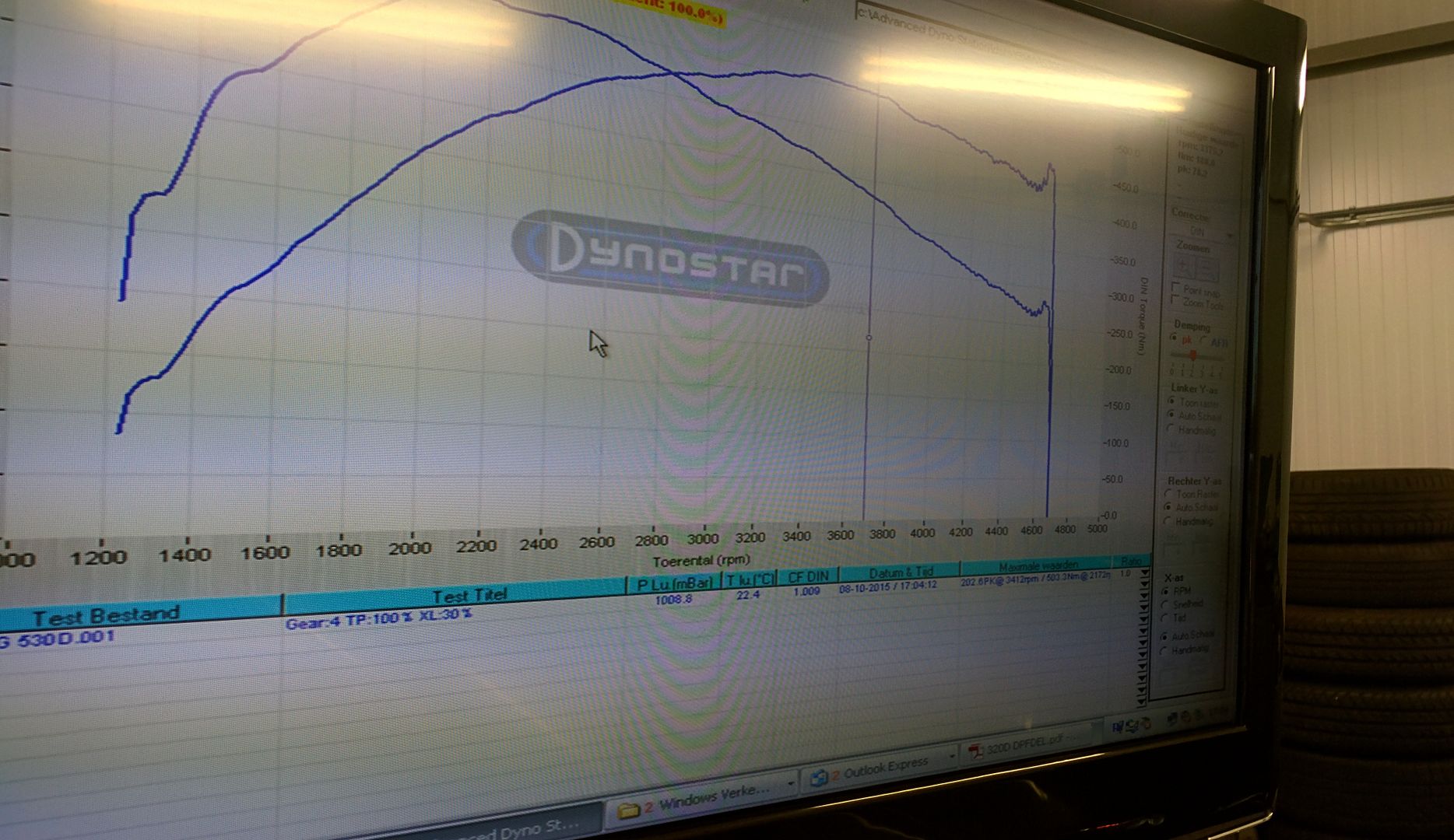

Gisteren helemaal weer opgebouwd en een proef run op de bank. Haalde niet de standaard specs en vanmorgen verder op zoek gegaan naar de oorzaak. (202.6pk en 503.4NM)
Dpf, egr etc al dicht. Na chip getracht betere waarden te halen echter slechts 225pk en 560 koppel. Hopelijk, na de oorzaak gevonden te hebben, alsnog naar 250+ en 600 koppel.

Anwb voor de sleep naar VVT
Een grote roet oase onder de klep
Lekker grind happen op de vluchtstrook

Spruitstuk op meerdere punten gescheurd
Turboslang inlaattraject gesmolten door hete gassen en de propeller deels afgebroken en waarschijnlijk fijn gemaald door de turbo.

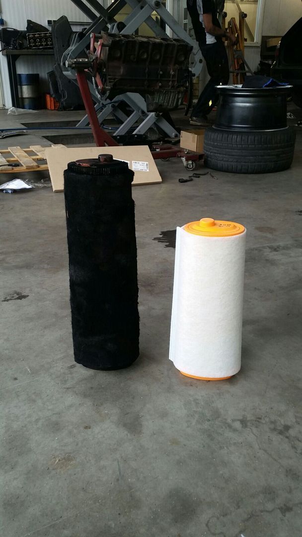

Luchtfilter wat korte tijd dienst heeft gedaan als roetfilter
Auto op de bank. Bleken dus wat paarden met pensioen gegaan te zijn
De grafiek waar ik eerst mee rond ga rijden.

Hij rijdt wel gewoon goed nu echter moet ik het stellen met 202pk/503nm ipv 218/500. 16 paarden naar de slachtbank gegaan dus.
