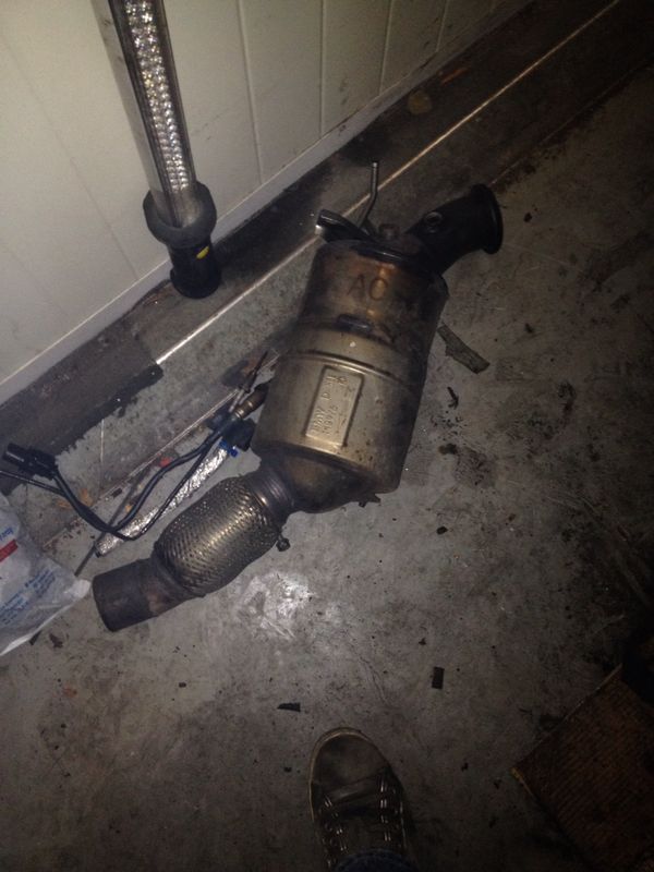

BMW e90 143 pk bwjaar 2008 kmstand 191k
na analyse inderdaad de roetfilter.
De opties voor het roetfilter probleem. :
Optie 1 = reinigen zie filmpje voor uitleg
http://www.youtube.com/watch?v=-G1Qi9-g4Fg
prijzen:
Buchlie = € 725 incl BTW
Topcats = +- 600 euro incl BTW (300 km retour)
Kleinjan= +- 550 euro (400 km retour)
Bendex = tussen 500 - 600 euro (200 km retour)
Voordeel optie 1 = iets goedkoper dan vervangen
Nadeel = heen en weer gesleep met de filter, en de kans dat de filter niet goed te reinigen is bestaat ook nog.
Optie 2 = Verwijderen van roetfilter en software aanpassen
Zie link voor info
http://www.digicar.nl/roetfilter_verwijderen.html
Digicar = 650 euro incl BTW
Voordeel = nooit meer omkijken naar de filter,
Nadeel , ze gaan de software aanpassen van de BMW. Je krijgt wel levenslang garantie erop maarya.
En nog een nadeel is dat de auto veel gaat roken dan (roetuitstoot) plus APK problemen???
Optie 3 is een andere filter laten plaatsen
BMW = 1500 euro all in
bmw specialist = 600 euro all in dus ook computer inleren. (de filter is een 2e hands en heeft 20.000 km gereden, kan nog minimaal 150.000 km mee zegt hij)
Voordeel = je hebt een (bijna) nieuwe originele filter, alles gebeurt volgens BMW procedure, dus ook de computer aanpassing, (inleren) je krijgt dus geen nieuwe software maar houdt originele. Plus het is een bekende weg BMW zowel specialist is bekend.
Nadeeel = het blijft veel geld voor een klote milleufilter…
Wat zeggen jullie?
