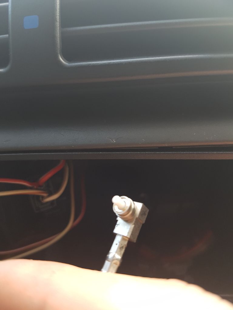

Omdat mijn radio niet contactgeschakeld stond bij aankoop heb ik mijn aftermarket radio er uit gehaald om alles goed aan te sluiten.
Achter mijn dashboard kwam ik echter een los antenne verloop stekkertje tegen en een los kabeltje waarvan ik vermoed dat t de antenne is.
Echter wanneer ik deze aan elkaar hang passen ze wel in elkaar maar blijven niet zitten.
Ook heb ik geen fm bereik als ik ze aan elkaar hang.
Is t een kwestie van een ander verloopje aanschaffen of zou er nog ergens een andere antennekabel moeten liggen achter mijn dashboard die misschien ergens naar beneden gevallen is ofzo.
Het gaat om deze kabel:
En ik heb dit verloopje op mijn radio zitten:
Alvast bedankt.
Gr maus

Ik heb t gevonden.
Ben op de sloperij geweest en kwam een auto tegen met een zelfde soort kabel alleen zat daar nog een soort plastic stukje omheen.
Deze kan ik er als t goed is zo omheen doen en dan kan ik t fakra kabeltje er aan vast klikken.
