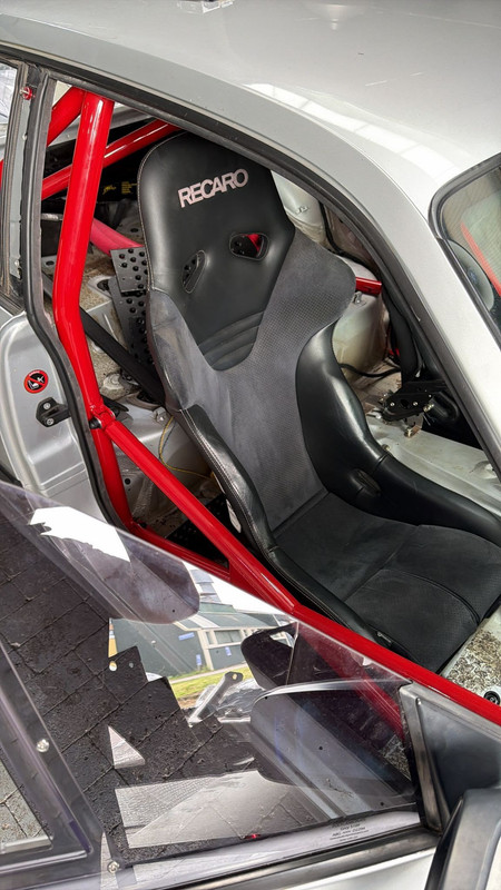

Interieur: SASA 6 punt rolkooi
ST Trackparts stoelframes
Sparco PRO 2000 stoelen
OMP gordels

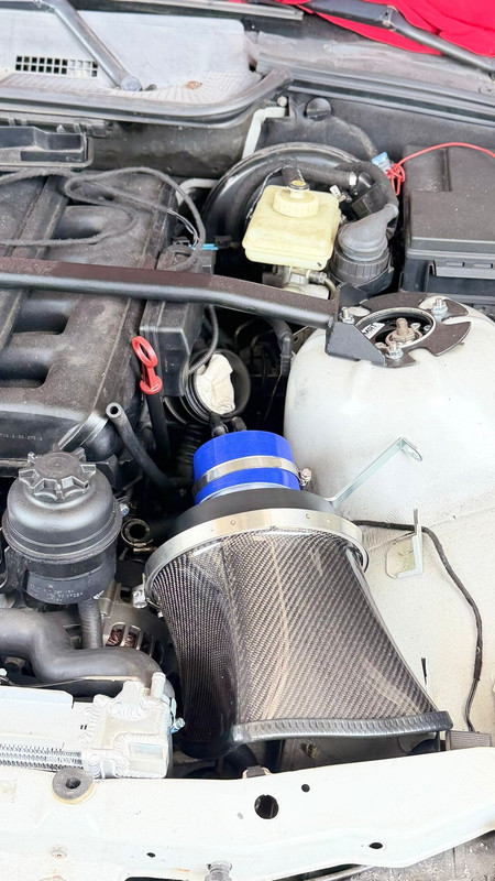

Luchtfilter box geplaatst:

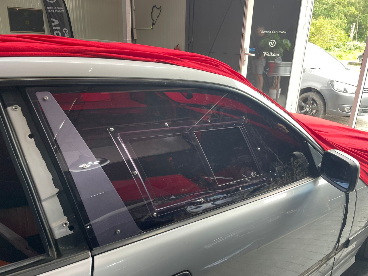

Lexaan raam bestuurderskant nu eindelijk af, zelf de bevestigingen moeten maken (best lastig bij een coupe)

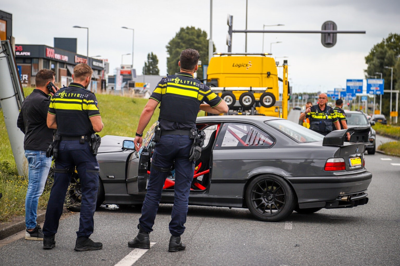

Er is een ongeluk gebeurt en is helaas de auto volledig kapot op de motor na gelukkig!
Wat is er gebeurd, na 1800km te hebben gereden met het nieuwe blok gaf de wagen vrijwel geen vermogen. (was ook al zo met oude blok) bleek de brandstof pomp te zijn.
Eigenlijk was het volle vermogen er vrijwel nooit behalve op dit moment! vervolgens bij het wegrijden was de achterkant niet meer te houden.
Gelukkig zelf niks aan overgehouden dat is het belangrijkste.

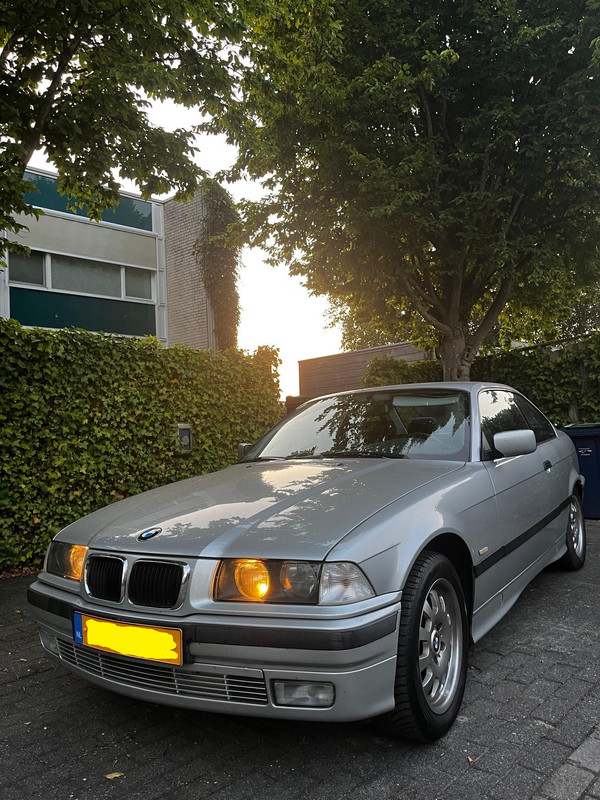

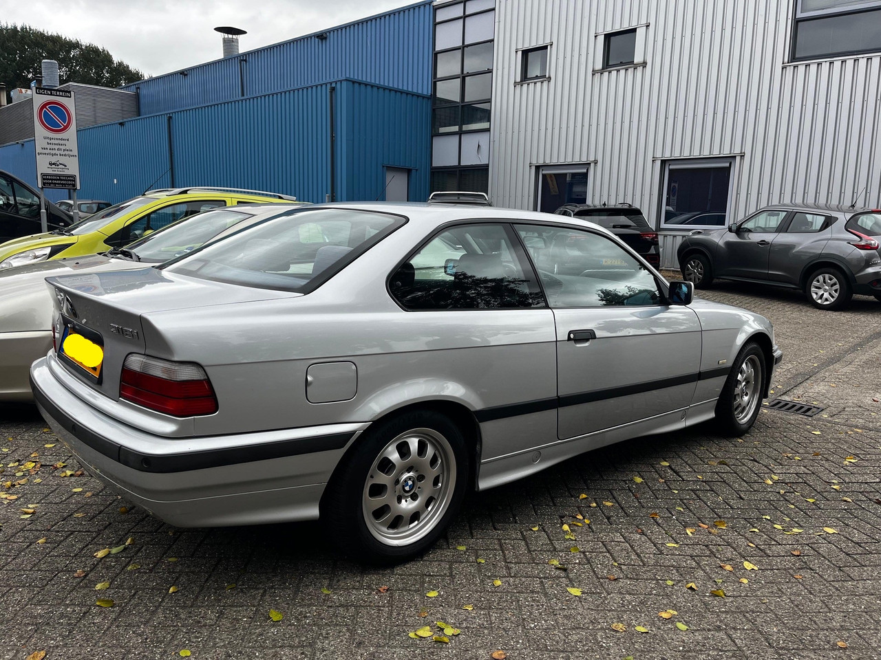

Inmiddels een prachtige roestvrije origineel! (zeldzaam) BMW E36 316I coupe gekocht van bouwjaar 1999 en we zijn alweer druk bezig met de updates.
We zijn alweer bezig deze leeg halen en alle niet te gebruiken onderdelen te verkopen.
Hierbij wat plaatjes van de nieuwe donor:

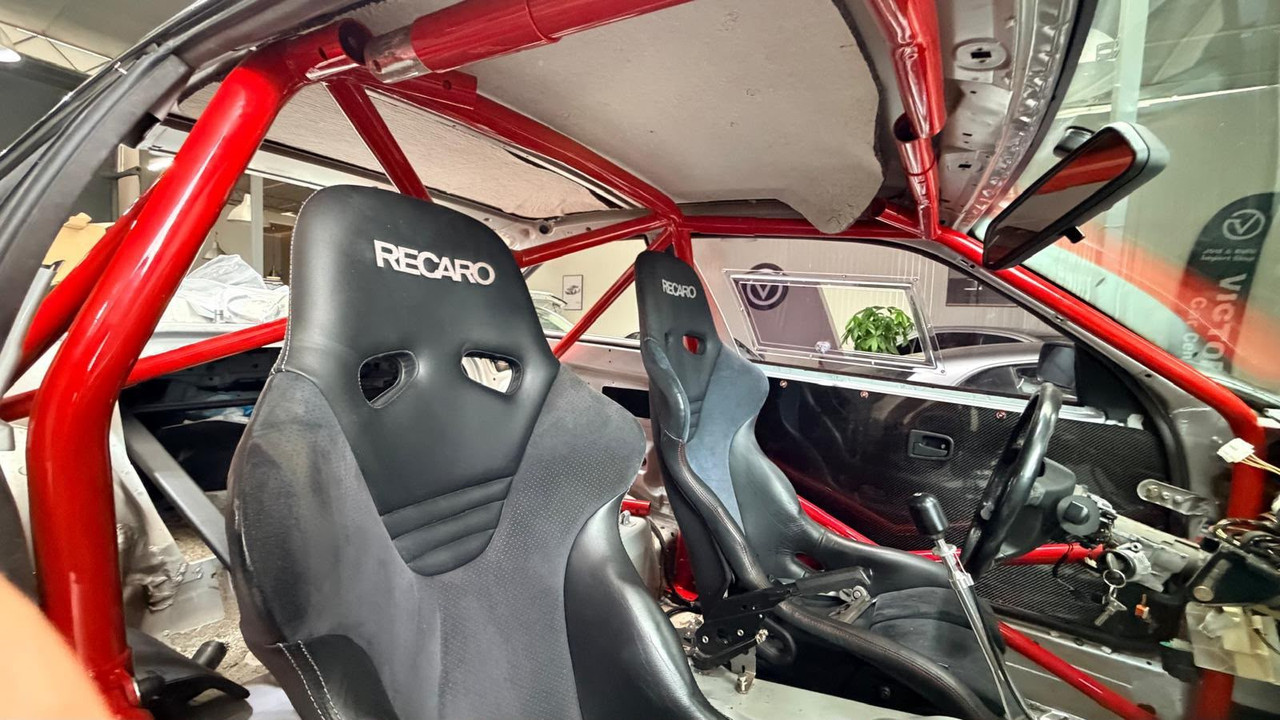

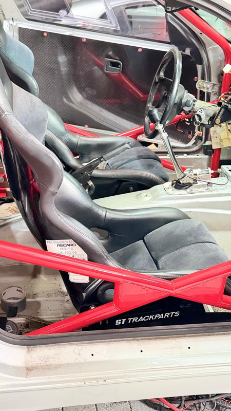

Recaro RS-G AMS bestuurdersstoel gekocht nu opzoek naar een 2e.
Mishimoto Radiateur + Mishimoto Elektrische fan binnengekomen.
Planning is om eind van de maand de M54B30 motor + ST shortshifter + onderstel + Protrack velgen over te bouwen.
Vandaag ook de schroefkooi naar de spuiter gebracht voor een nieuwe lak laag.
Als dit klaar is kunnen we alle onderdelen gaan overzetten vanuit de oude auto naar de nieuwe.

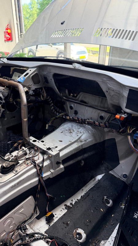

Vervolgens uit de nieuwe auto het dashboard eruit halen deze alcantara wrappen en de gaten maken voor de kooi.

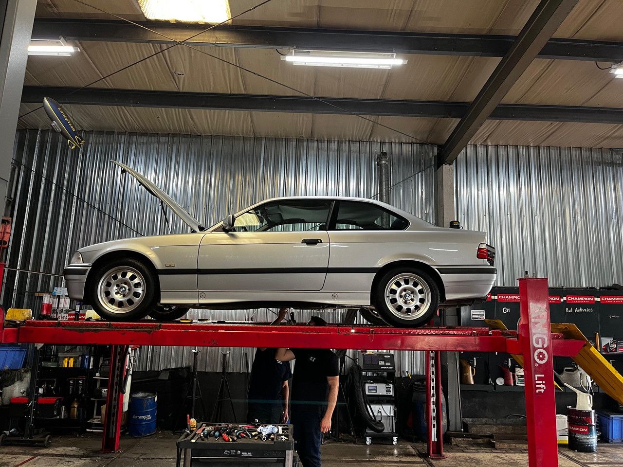

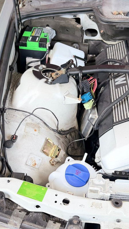

Inmiddels is het oude chassis naar de sloop, motor is eruit gehaald (beide wagens 316 + M54B30) en het onderstel is ook gedemonteerd.
Motorblok:
Na het ongeluk toch wel veel meer schade meer dan we dachten. De onderstaande onderdelen nu wel gelijk geüpgraded naar een goed merk:

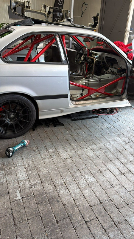

- Chassis compleet leeghalen met breekijs
- Carbon deurpanelen plaatsen
- Rolkooi plaatsen

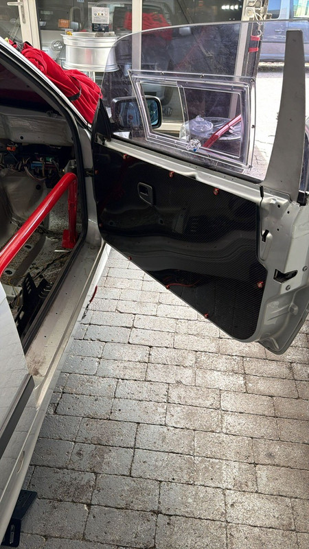

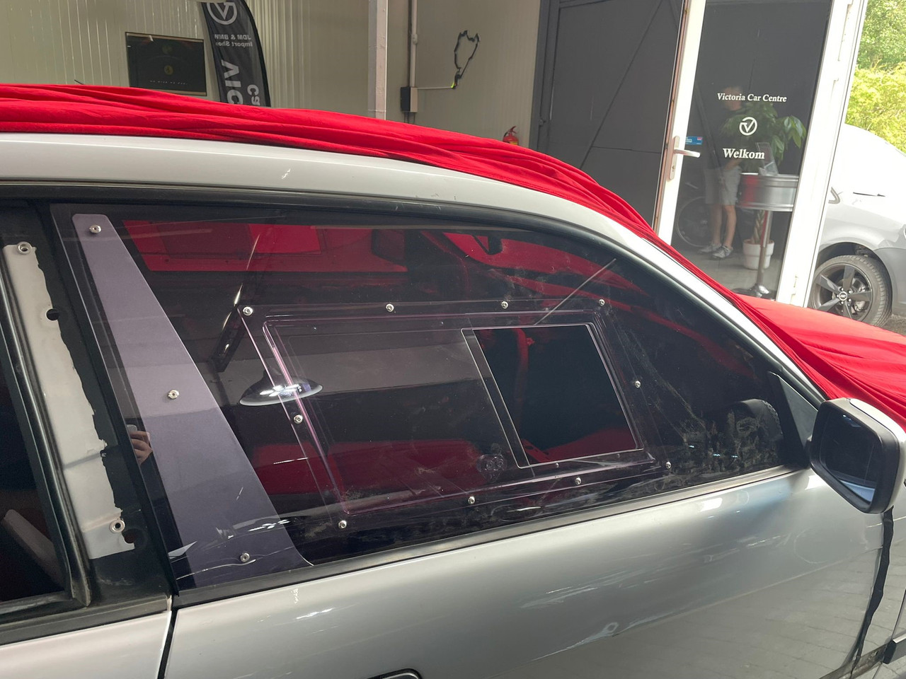

- Lexaan ramen rondom plaatsen

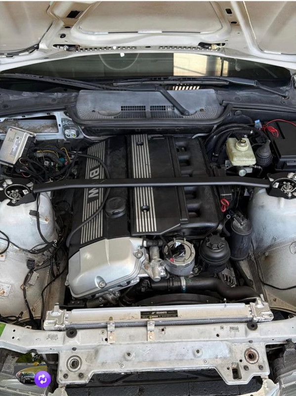

Inmiddels weer wat verder qua opbouw, M54B30 motor zit erin (nog niet aangesloten) en er zijn wat onderdelen binnengekomen.
Na demontage van alle onderdelen aan de onderkant kom je er toch achter dat zon auto gewoon 30 jaar oud is.
Het achter subframe was eigenlijk niet meer goed genoeg om te gebruiken, we hebben een op 15 punten gelaste achter subframe gekocht zie hieronder:
Vervolgens een complete set gele powerflex rubbers besteld, deze komen van de week binnen en kunnen we monteren.
Ook worden de 4 stablisator busjes achter, 3 differentieel busjes, en 2 schakelpook busjes van de stuurkoppeling vervangen voor Powerflex.
We gaan ook de onderkant/motor ruimte met warmte folie (goud) monteren i.p.v. hitteschild.
Nu we toch bezig zijn wordt de onderkant schoongemaakt, het oppervlakkige roest wordt verwijderd en de onderkant wordt compleet in de 2K coating gezet.

Simota Carbon Airbox:

Na 1.5 maand ook de Plastic4perfomance lexaan ramen binnen vanuit de UK.
Deze zijn UV bestendig (minder warm) en 5mm dik, grijs getint, en met pro sliders echt top kwaliteit.
De voorramen zijn gelijk goed gevormd en de bevestiging voor de montage zit nu ook in de voorramen. (oude variant klapperde en was heel dun qua materiaal)

Inmiddels weer wat stappen kunnen maken.
Inmiddels nog wachten op een nieuw expansievat en wat slangetjes voor het stuurhuis & radiator.

- Litium accu binnen plaatsen

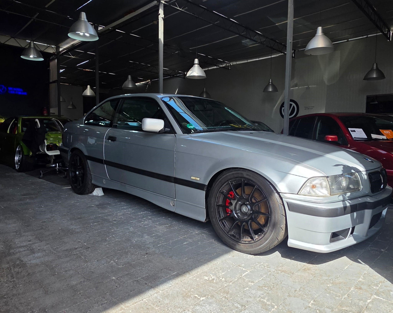

Huidige status van vorige week

Inmiddels is alle vloerbedekking uit de auto, kachel verwijderd en begint het er weer een beetje op te lijken!
De E36 staat inmiddels op ze pootjes! De rol kooi is gemonteerd samen met de zijruiten, Recaro stoelen en carbon deurpanelen.
Half jaar gezocht naar een dezelfde stoel maar eindelijk uit Japan ontvangen.
Lijkt op de foto's of er verschil in zit qua tint maar dit is vuiligheid.
Ook moeten we de vloer nog schoonmaken maar eerst de belangrijke dingen.

Ondertussen kunnen we de auto bijna starten! nu druk bezig met de motor.
Vervolgens dan eerst het bovenstaande monteren en de motor testen.
Daarna zal die eerst uitgelijnd/geblanceerd moeten worden.
