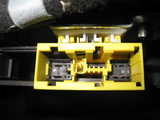

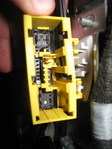

Vanmorgen heb ik een interieur van een E46 opgehaald, en dat zag er zo uit!
Ik zal een deel ook elders in de verkoop/gezocht hoek plaatsen!
Ik ben op zoek naar:
Stekkers van de stoelen, dus die hier in moeten:
Dit mag dus met maar een klein stukje draad zijn, aangezien alles nieuw moet worden aangesloten!
Ik ben op zoek naar: het aantal draden van deze stekkers, de kleur draden en de werking van deze draden.
Is hier ergens een schema oid van?
En ik ben op zoek naar: schakelaars van de stoelverwarming.. Of, eigenlijk op zoek naar foto's van deze schakelaars, en hoe de werking is (welke draden)
En misschien een blonde vraag.. Er zitten 6 boutgaten onder in de rails, welke moet ik hebben :)

Bericht door Franzzie » 30 jan 2011, 13:11
De bedrading wordt dinsdag getrokken, en hopelijk zitten woensdag de stoelen op hun adapterplaten!

Weet misschien iemand of een stoelverwarming werkt zonder dat iemand er op zit? of zit er een soort drukmatje in die weet of er iemand op zit?
De bekabeling ligt nu, alles werkt, stoelverwarming schakelt alleen na een paar seconde uit als er niemand op zit..

Franzzie schreef:Weet misschien iemand of een stoelverwarming werkt zonder dat iemand er op zit? of zit er een soort drukmatje in die weet of er iemand op zit?
Mijn stoelverwarming werkt ook zonder dat er iemand op zit... Heerlijk na het krabben 's ochtends zo'n verwarmde stoel. Wellicht ergens een thermische beveiliging... ??
Zo'n matje is er overigens wel, die zit alleen in de bijrijdersstoel en die dient alleen om de airbag wel of niet uit te laten gaan aan de passagierskant.
