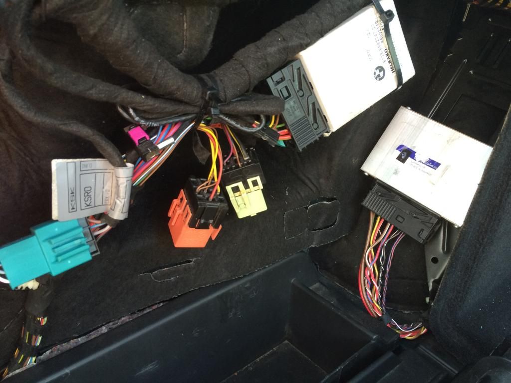

Ik heb rechts wel een 14 polige stekker zitten die nergens op aan gesloten zit en een kleine stekker loos zitten, ook geen idee of deze voor de module zijn.
Verder links ook geen aanhangermodule te vinden volgens mij. Er zitten rechts ook een hoop niet originele draden
Rechts :
Links :
Rechts :
Links :
