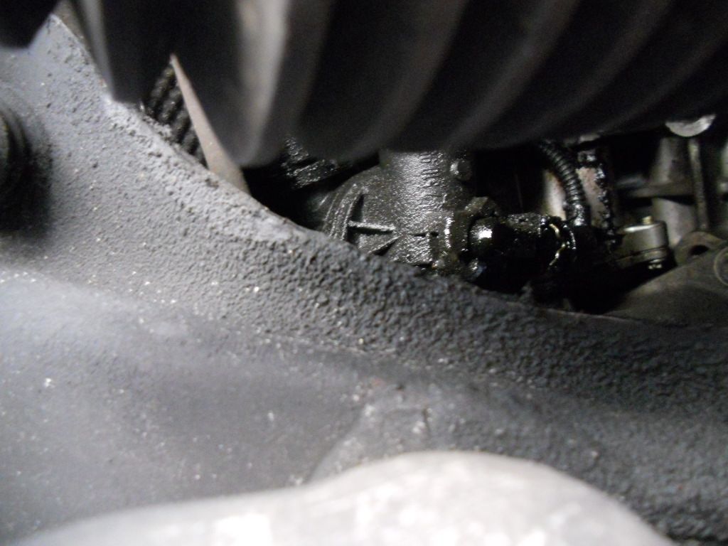

Vandaag zelf maar eens gekeken en gevoeld en foto’s gemaakt. Naar mijn idee lekt de vacuumpomp niet.
Met mijn hand erlangs geweest en geen olie. Daarnaast (geen idee wat er zit) voelde ik wel wat olie oid.
Daarnaast gewoon alles wat vies is schoongemaakt oa olie-tank powersteering:
Heb dus wel al enkele dagen geen rook gehad en rij op benzine. Wel zag ik vanaf de onderkant een klein olie druppeltje en veel viezigheid. Zie foto.(geen idee wat het is)
Maar deze olie kan niet op een warm deel druppen en rook veroorzaken. Dit heb ik schoon gemaakt.

Update!
Gisteren na het schoonmaken proefrit op benzine gemaakt: geen problemen (geen rook).
Vandaag zelfde soort ritje maar dan op gas. Na eerste stop (toen motor warm was) geen problemen.
Daarna doorgereden, gestopt en daar kwam de rook! (zie foto hieronder)
Zoals te zien komt de rook onder de accu en vacuumpomp vandaan. Vacuumpomp lijkt droog.
Dus witte rook linksvoor (vanaf de voorkant bekeken),
waarschijnlijk veroorzaakt door op gas te rijden,
en waarschijnlijk klein beetje verbruik koelvloeistof.
Wie oh wie weet wat het is?
Kan het de verdamper zijn zoals in vorige bericht wordt vermeld? (waar zit deze en kan die koelvloeistof verliezen)?
Zwarte driehoekige plaatje (zie foto hieronder)???
Wat is het??? (Kan het met gas rijden te maken hebben?)

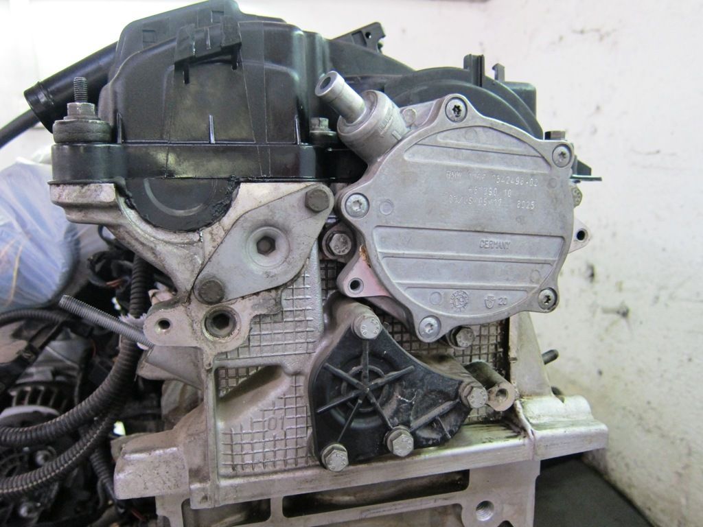

Om het zwarte plaatje achterop de motor te vervangen haal je idd de vacuumpomp er af (zo gepiept). Natuurlijk eerst het stuk plaatwerk bij de paravan trouwens. Dan kun je redelijk goed bij de 4 bouten van het plaatje. Het plaatje is in het echt kleiner trouwens dan je nav bovenstaande foto in gedachten hebt ;-)
Er komt natuurlijk koelvloeistof uit (als je niveau hoog staat), want het is gewoon een koelkanaal in de cilinderkop. Het is ongeveer het hoogste punt van de motor, dus je kunt ervoor kiezen om een beetje af te tappen, zodat er bij het verwijderen van het plaatje geen kvs meer uitstroomt.

Nu wil ik zelf het plaatje vervangen. Ik heb de vier boutjes al gevoeld, en deze zitten niet
heel vast, dus dat moet lukken.
Maar volgens mij hoeft de vacuümpomp er niet af! Klopt dat?

Remcokiers schreef: Maar volgens mij hoeft de vacuümpomp er niet af! Klopt dat?
Nou ja, je moet het zelf weten natuurlijk. Maar hij is er zo af en zit toch behoorlijk in de weg. Ik zou het mezelf proberen zo makkelijk mogelijk te maken en het ding weghalen.

Dat zwarte plaatje is een bekend euvel bij de N42 (en afgeleiden) motoren. Het is een afdichting van het koelvloeistofkanaal in de cilinderkop. Zoals eerder geschreven, deze gaat lekken met sporadisch zichtbare rook.
Vervangen is niet moeilijk, maar wel een vervelende plaats. Je kunt de vacuumpomp weghalen, dat scheelt en de afdekking voor de verwarming. Een grote zwarte plaat . Google even op "heater bulkhead E46" voor een plaatje wat ik bedoel. Als je die weghaalt, heb je meer ruimte.
Oh ja, je moet het koelsysteem wel wat laten leeglopen, anders gebeurd dat over je handen heen terwijl je bezig bent.

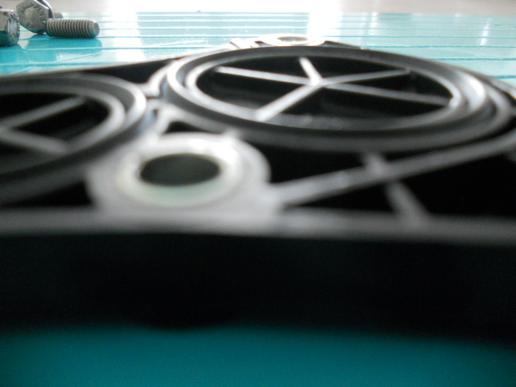

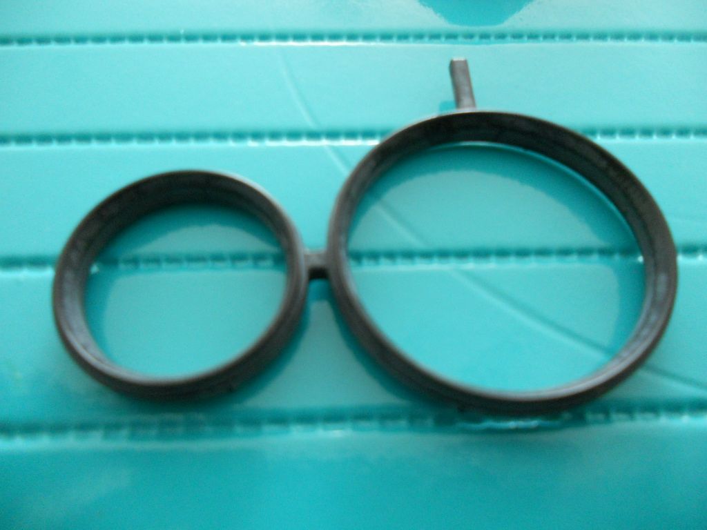

Bovenste foto: het oude afsluitklepje + 2 afgebroken schroeven
Tweede foto: de slechte pakking
Vandaag afsluitklepje vervangen.
Na ongeveer een uur had ik de koelvloeistof afgetapt, interieurfilter met de twee bakken eraf,
(vacuumpomp toch laten zitten), 4 schroeven eruit en plaatje eruit, nieuwe plaatje erin en 3 schroeven.
Bij de laatste schroef ging het fout :bang:
Allereerst 10 minuten klooien voordat deze schroef erin zat (toch net iets te weing ruimte).
Ondertussen een paar schroeven laten vallen. Ik had ook 4 nieuwe schroeven besteld, dus had er 8 in totaal.
Toen iets te enthousiast aangedraaid, en knap: kop eraf.
Dus plaatje er weer af en gelukkig kon ik het overgebleven stukje met de hand los eruit draaien.
Toen weer opnieuw, maar iets voorzichtiger (vast = vast). Maar het gebeurde weer. Het bleek 'toevallig' weer een oude schroef te zijn. Nog een keer opnieuw en toen is het gelukt. Hierdoor duurde het wel twee keer zolang.
Zoals te zien op de foto's is de pakking niet zo goed meer. Ik hoop dus dat het nut heeft gehad.
Zonet een proefrit gemaakt op gas, zonder rook. Wil nog niet zeggen dat het probleem is opgelost.
(Een week zonder rook, dan denk ik dat het heeft geholpen. ) Vanavond nog een ritje.
Hieronder: goede pakking + opstaande rand van goede pakking
