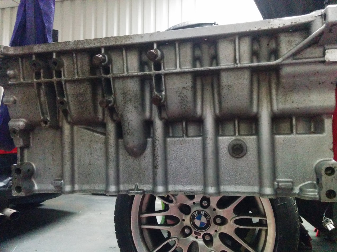

ben nog even bezig geweest met het schoonmaak werk pff...het is niet leuk maar moet het moet ook gebeuren
voor foto's :
na foto's :
voor foto's :
na foto's :

was veelste heet om buiten te spelen dus maar lekker in de garage bezig geweest met schoonmaken van onderdelen
hier zijn de versteviging plaatjes van de carter
olie sproeiers en de boutjes brandschoon
totaal plaatjes inclusief krukas dat viel niet mee met de grote maar hij is goed schoon en ook de olie kanalen van de krukas
motorblok kreeg ik maar deels schoon morgen maar eens een paar anderen manieren vinden om die zwarte stippen weg te krijgen ik zat te denken aan scotch brite
binnen kant van de blok is voor een groot deel schoon maar de hoekjes zijn best lastig

ik doe het schoon maken met een tandenborstel , afwasborstel ,en ontvetter plantenspuitRichel88 schreef:Lekker bezig geweest zeg!
Waar maak jij de onderdelen zo schoon mee?
