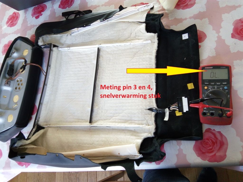

OP de stekker kun je controleren of de verwarming nog goed is. Pin 3 en 4 (massa) is de aansluiting voor de snel verwarming, 1 en 4 de gewone verwarming.
Weerstand over 3 en 4 oneindig => stuk dus. over 1 en 4 < 10 ohm = goed.

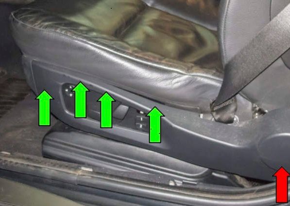

Kort even een paar tips. Verwijder links en recht de plastic afdek plaatjes (deze foto is niet van mijn auto).Afbeelding

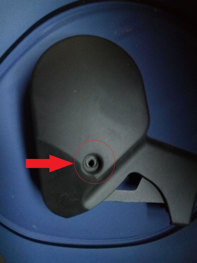

Let op rechter plaatje zit vast met een torx boutje, is moelijk bij te komen. Afbeelding
Schroef de 2 torx boutjes die de stoelbediening vast zetten,los. Dan kun je nu aan 3 zijden (niet de voorzijde) het leer loshaken. Let op L en R achter zit het leer vast met een dopje wat je er uit kan klikken.

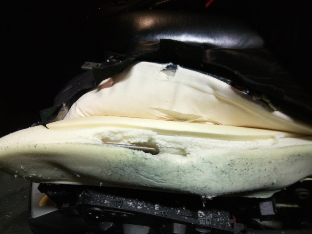

Ik heb een sportstoel, het uit schuifbare gedeelte kan ik losschroeven, 2 x torx Afbeelding, als deze is verwijderd, de plastic afdekking verwijderen. Dan kun je de ringen zien waarmee het leer vast zit aan het frame. Knip de meubelringen door waarna het leer inclsief het schuimrubber ui het frame gehaald kan worden.(ook geen foto van mijn stoel, was vergeten hier foto van te maken)Afbeelding

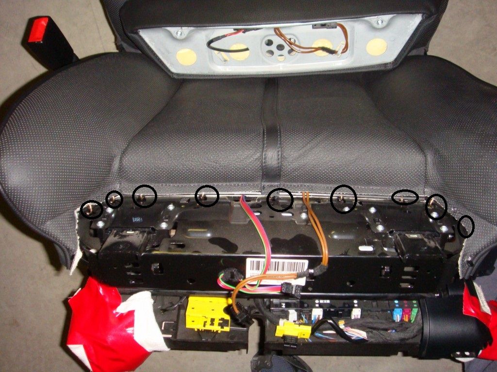

Dan nu de reparatie van de verwarming, eerst gaan we het leer losmaken van het schuimrubber. Deze zit nog met 9 ringen vast, de met een kniptang losknippen.

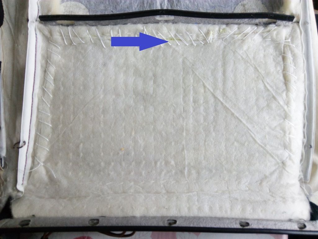

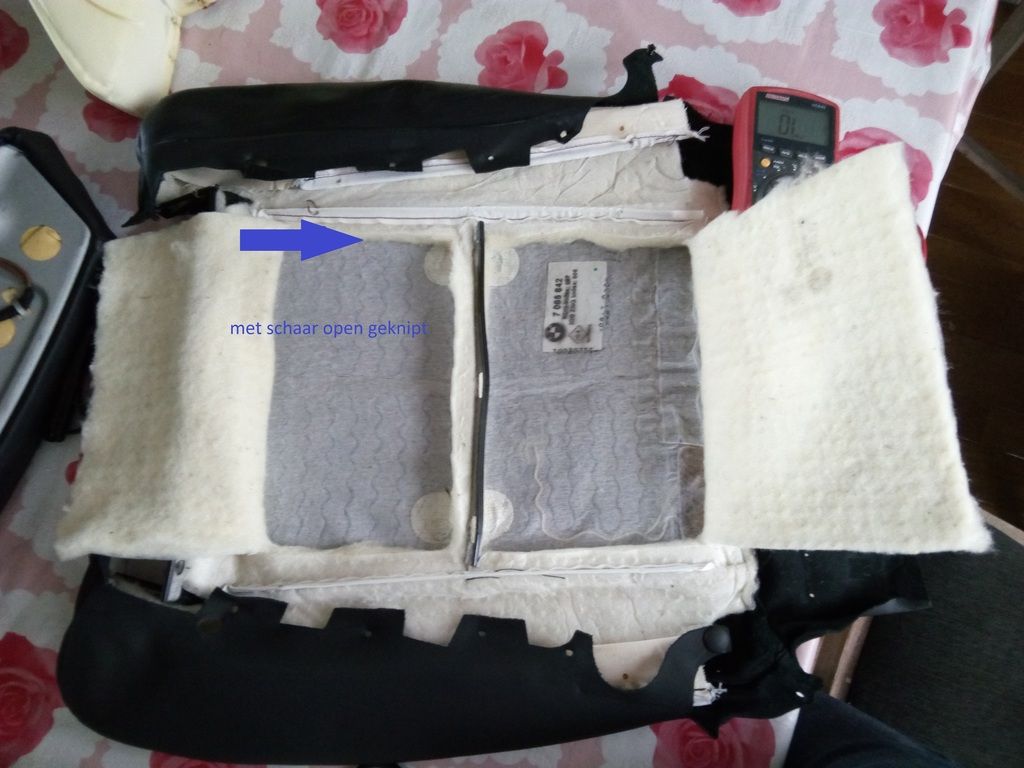

Het schuimrubber is eraf, je kijkt tegen de onderzijde van het leer, er zit een fieber laag onder genaaid, om bij de verwarmingsdraden te komen moet deze verwijderd worden. per zitvlak 3 zijden open knippen, 2 cm vd rand (pas op met de schaar de onderliggende laag niet raken) (ik heb ook nog een weerstand meting gedaan.weerstand over pen 3 en 4 oneindig, pen 4 en 1 < 10 Ohm , dit is de normale verwarming.(bij laatste meting voorste schuifzitting stekker aansluiten, ander is deze sowieso oneindig hoog)
open geknipt ziet het er zo uit.

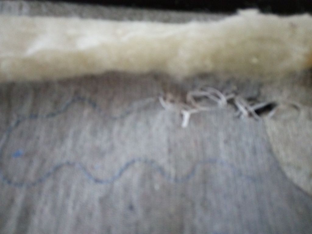

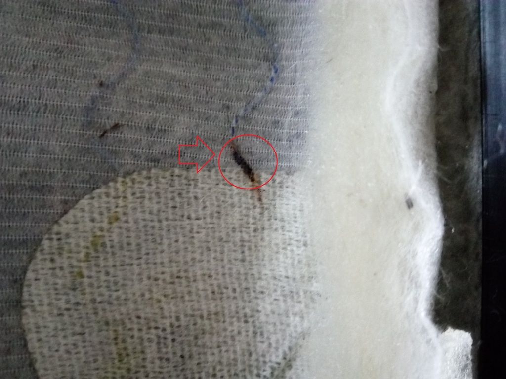

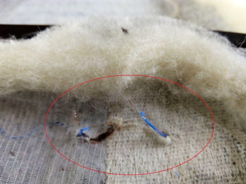

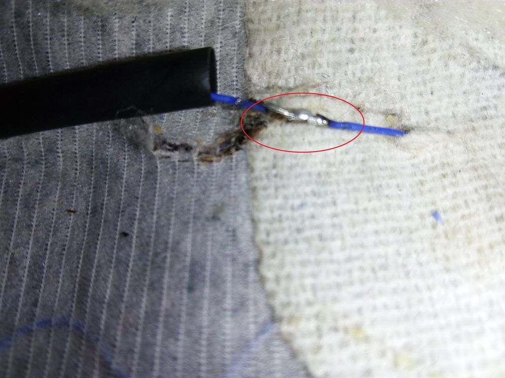

De blauwe draad die je nu ziet liggen is van de snelverwarming .Nu op zoek, ik zie een bruin plekje, ik controleer met een naald op een van de draden van de weerstand meter, links en rechts van de bruine plek of daar een breuk zit. De ander draad wissel ik van pin 3 naar 4. De breuk gevonden.Afbeelding
De draad voorzichtig vrijgemaakt Afbeelding
Aan een zijde een krimp kous over geschoven en de draden weer aan elkaar gesoldeerd.Afbeelding
De krmp kous verwarmd en de draad weer vast gezet met wat garen,Afbeelding

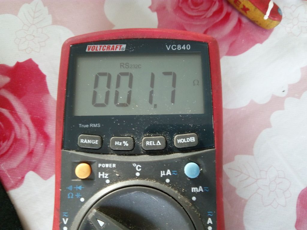

Weerstand gemeten one 3 rn 4, ok Afbeelding

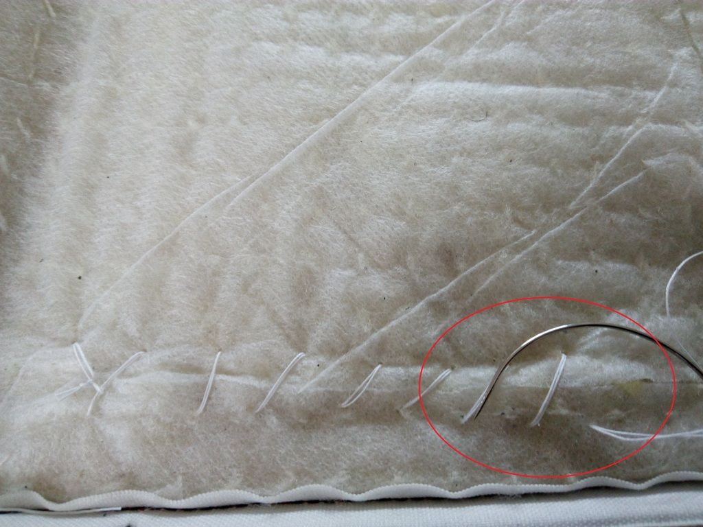

Het fieber met naald en draad weer vast gezet Afbeelding Afbeelding

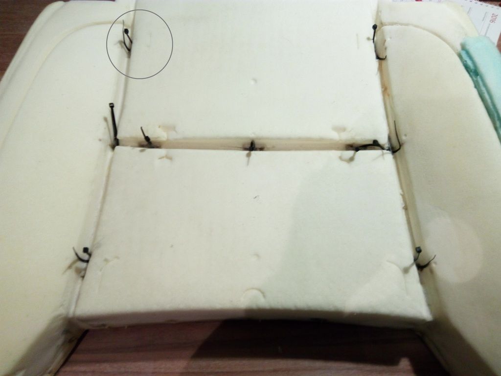

nu het leer weer op het schuimrubber vast zetten, dit doe ik met tyraps, die ik er vooraf ,alle 9, er al ingestoken heb.Afbeelding

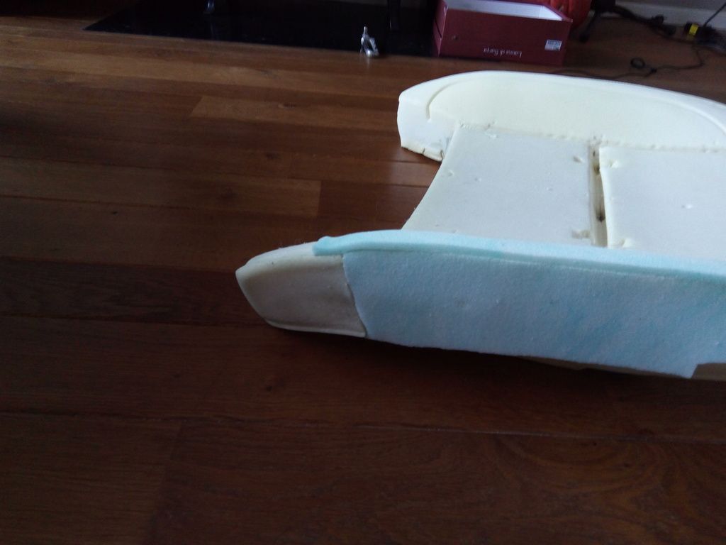

klaar, vooraf heb ik de wang vd zitting nog even gerepareed, zag er zo uit Afbeelding
Met koud schuim heb ik er een nieuw stuk ingezet, Het schuim vond ik net niet stevig genoeg, toch maar gebruikt.

De draden liggen sinusvormingin de bekleding, deze iets rechter gelegd, waardoor ik wat draadlengte heb gewonnen. Ik heb de bedrading voorzichtig in elkaar geschoven, niet haaks inelkaar gedraaid, want dan heb je ahw een knoop in de draad.De inelkaar geschoven draden, vooraf ingevet met soldeervet, daarna gesoldeerd. (vergeet de krimp kous niet). daarna heb ik met water de las schoongemaakt om zure soldeervet te verwijderen.
