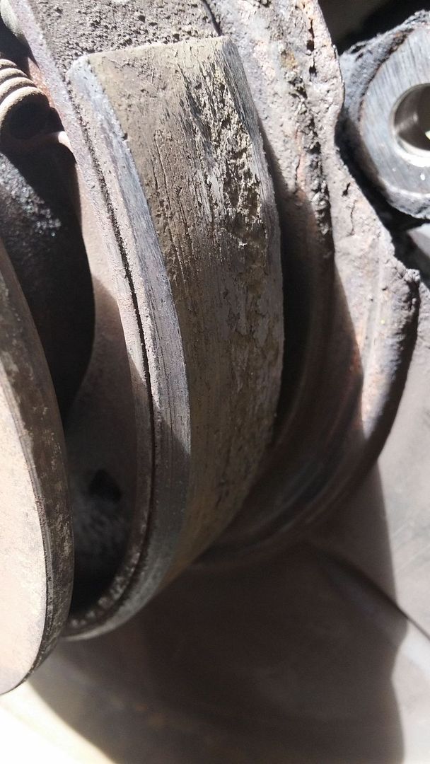

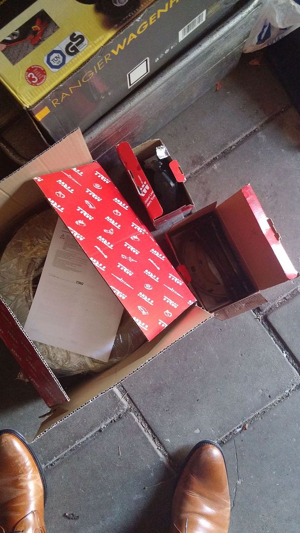

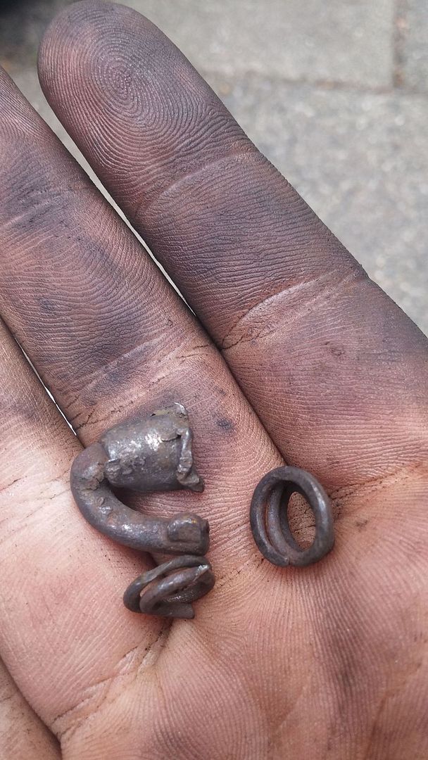

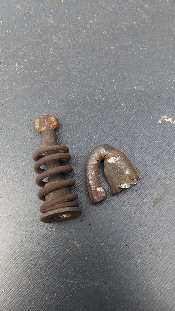

De Remmen achter bleven de laatste tijd maar aanlopen gecombineerd met de handrem die bijna niks meer deed vond ik het toch echt maar tijd om de hele Remerij achter te vervangen. bij het openmaken kwam ik achter het probleem. Een van de ijzeren pinnen die de schoenen op zijn plek houd was compleet verbogen en viel ook naar beneden toen de schijf los kwam. Buiten dat de blokken duidelijk een keer te heet waren geworden, de remschoen schuin af was gesleten waren de schijven volgens mij lichtelijk krom. Dit allemaal vervnagen door TRW schoenen, blokken en schijven. Handrem gesteld en toen was het allemaal weer piekfijn.
