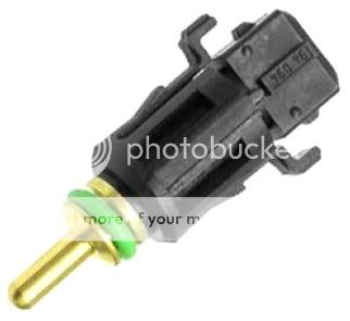

Bericht door Dess » 05 mar 2012, 23:06
Op dit moment staat de bimmer even stil, er lag een flinke plas koelvloeistof onder de auto, na e.e.a. gecontroleerd te hebben bleek het vanaf de uittrede radiator te komen, op de kunstof tule waar de temperatuur sensor erin gestoken zit, even contact gehad met de dealer en de specialist en beide blijven volhouden dat ik de groene o-ring (die is dus niet goed meer) alleen kan kopen in een koop met de temp sensor, na wat zoekwerk is deze WEL los te krijgen met het volgende art.nummer: 13.62.1.743.299, dus mocht je dit probleem ook hebben bestel deze dan, scheelt je weer zo'n 17 Eurootjes.
