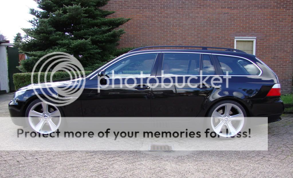

Hier dan even snel een foto van net nadat ik hem verlaagd had

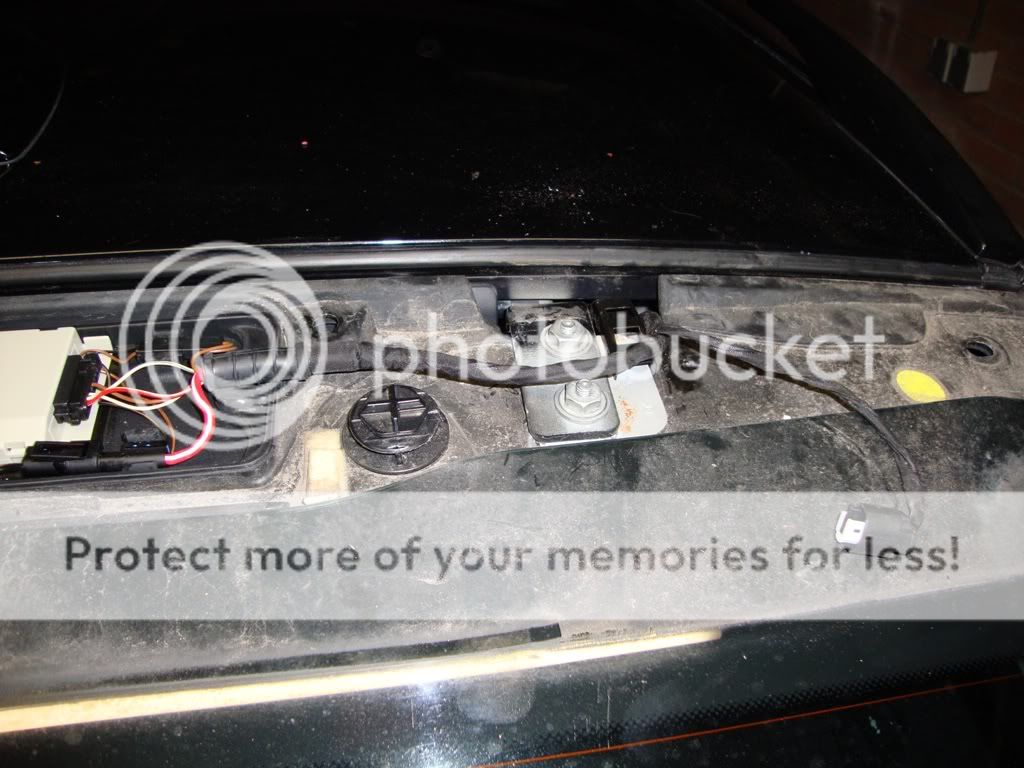

En dan hier even een foto toen ik begon met de defecte bedrading in het achterscharnier. Wat een K*T werk en wat heeft BMW hier niet goed over nagedacht, ik denk dat de monteurs bij de BMW-garage hier niet blij mee zijn, want het probleem zit hem tussen het dak en het scharnier waar je niet goed bij kan. Ik had in beide draadbomen totaal 3 draden die op knappen stonden 1 ervan was al gebroken (deze was van de afsatndsbediening) en 2 Massa draden waarvan de isolatie al gescheurd was.

Het is nu te laat, maar ik heb een tijd geleden hier een DIY voor geschreven ( http://www.bmwportal.nl/e60-e61-algemee ... t9669.html ), omdat ik hetzelfde probleem had.
Als je weet wat je moet doen valt het op zich mee, maar ben het met je eens dat dit een enorme ontwerpmisser is, die overigens ook al in de E39 zat.

Allereerst wilde ik je dan nogmaals bedanken Kingfisher voor de DIY, ik had wel door dat het probleem in het achterklep mechanisme zat omdat ik toen precies hetzelfde had als ik de achterklep open zette dat probleem zich voor deed en als ik hem dicht deed probleem weg was, met de DIY topic wist ik in ieder geval hoe ik redelijk bij de kabels kon komen.

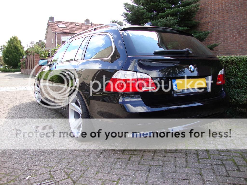

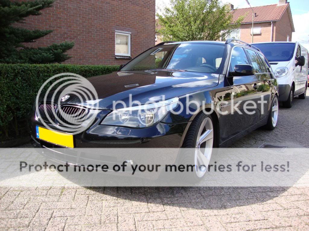

Nou hier nog even een paar recente fotootjes van mijn Funfer. Het enige wat er nu nog niet opstaat zijn de carbon Emblemen, die ik net ff heb gehaald in Ede.

Dikke verbetering die verlaging :duim: hoe/waarmee heb je het nu uiteindelijk gedaan?
