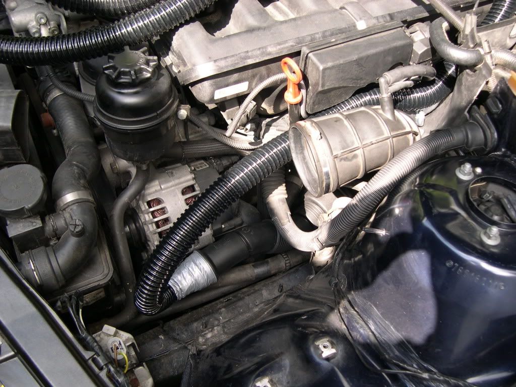

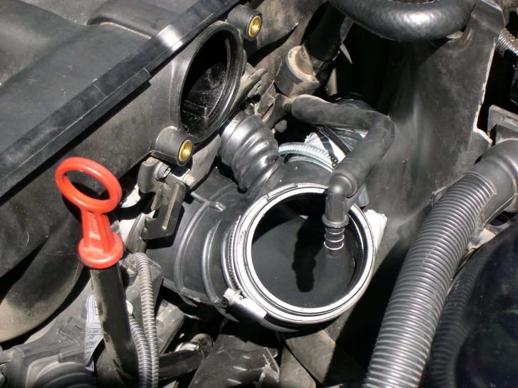

De luchtbalg met aansluiting voor de SG:

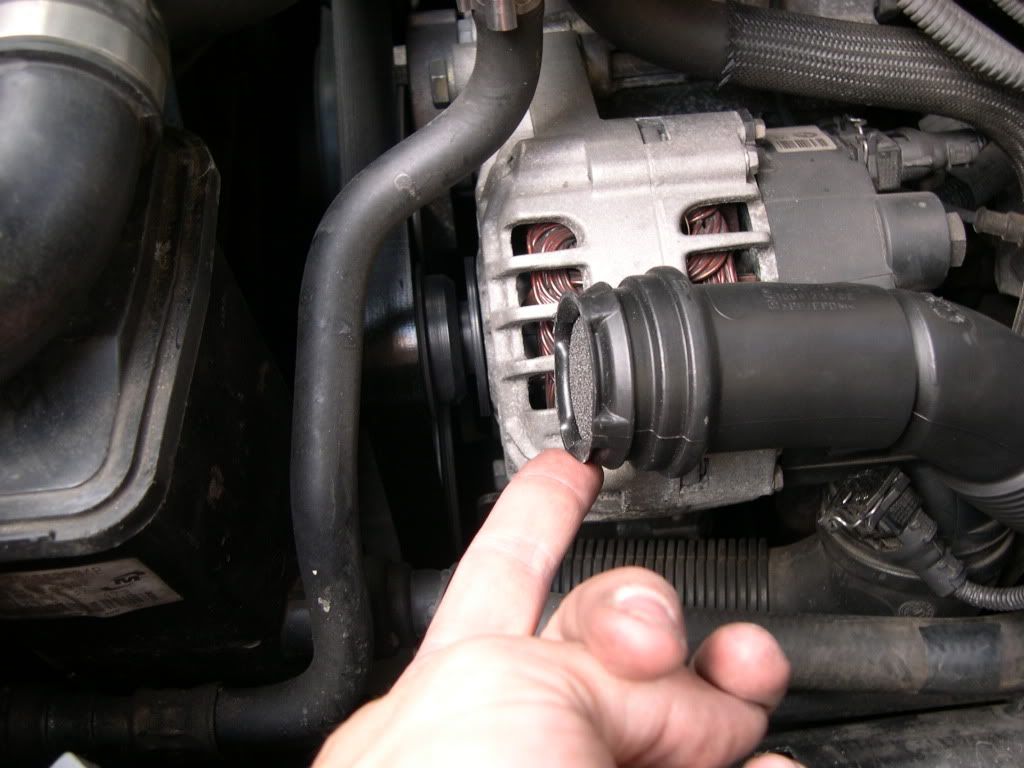

Uiteinde van de SG- soundpipe (komt uit bij de dynamo, past allemaal precies):
Slang van 32mm aangesloten en afgedicht met 36 laagjes ductape

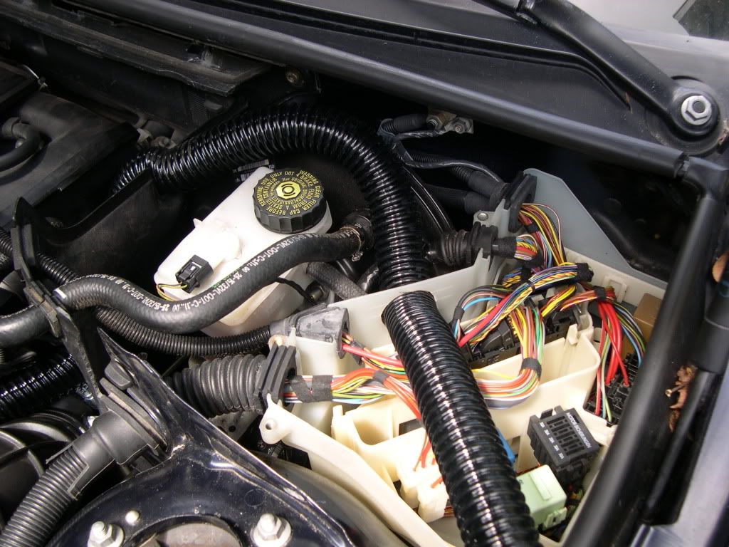

Slang door de zekeringkast gevoerd:

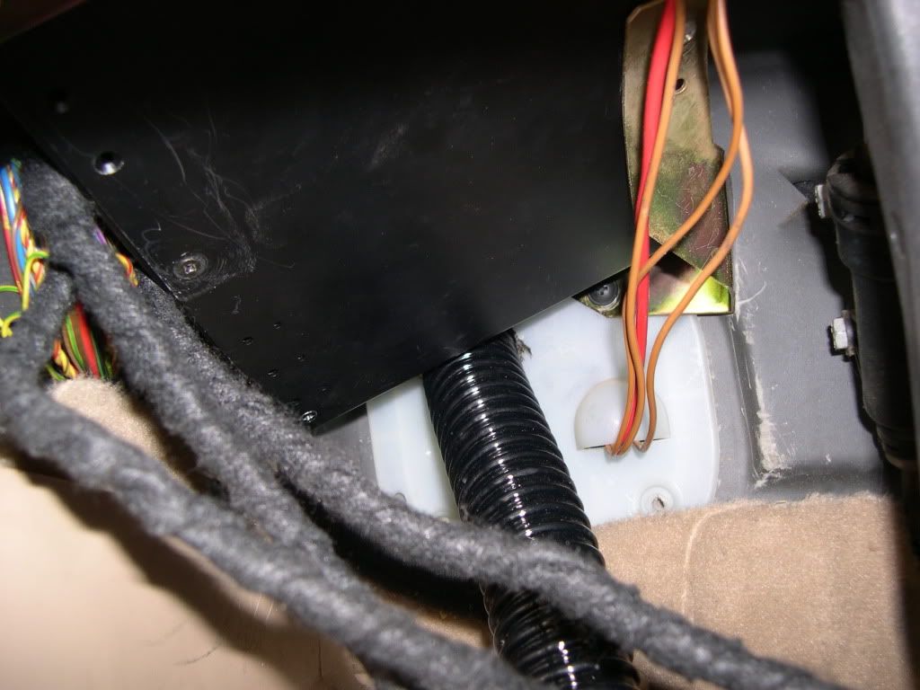

En daar komt ie de auto binnen:

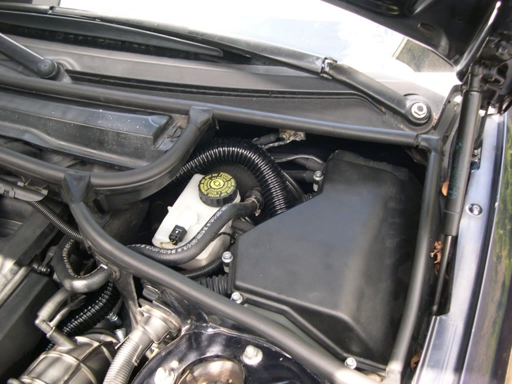

Alles weer dicht onder de kap, dan is dit het enige wat zichtbaar is:
