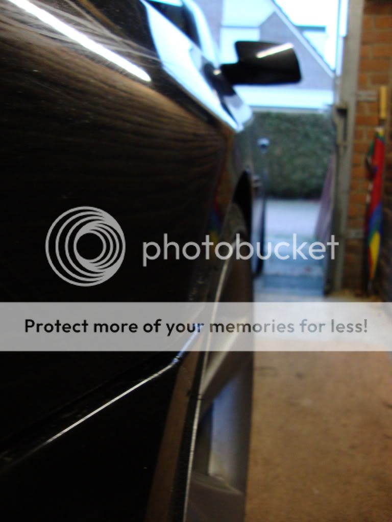

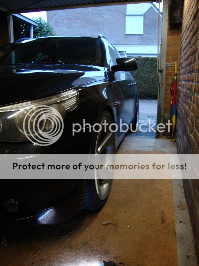

Ik zal wel ff foto uploaden, maar die is wel meer van voren dan van achter
Hier zijn ze dan...

Dat uitrollen gaat mij ook te ver.
Ik kan nog met bandenmaten spelen maar zie dat ik dan wel hele getrokken banden moet hebben omdat als ik zo een beetje kijk op je fotos de velg gelijk is met je achterscherm. Dan mag ik bijna 245-255 banden op 10j doen.
Mischien de et afdraaien 5mm.
Het is een idee op langs de bandenboer te gaan maar de meeste willen niet meewerken of hebben tot nu toe niet de goede et/ breedte van de velgen.
Ik ga het allemaal ff zien Hartelijk bedankt voor je moeite dess :W
