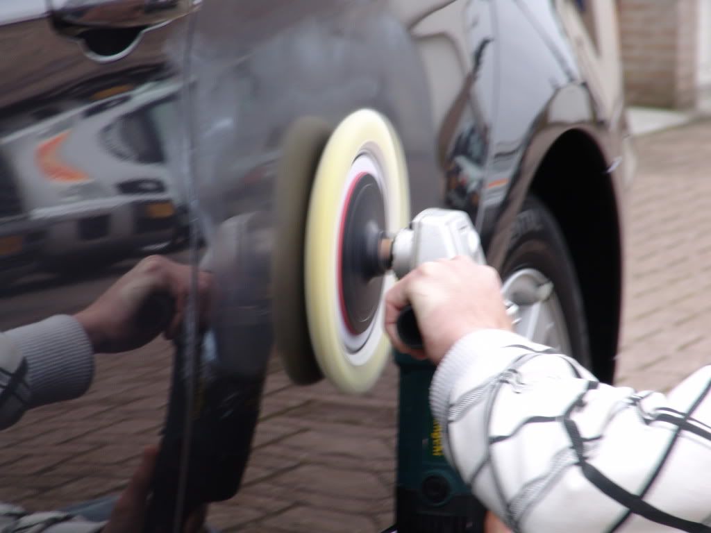

Na dit gedaan te hebben Robin wat uitleg gegeven over de verschillen tussen een rotary en excentrische polijstmachine. En de Rotary en het schaap er weer bijgepakt met Meguiars M105. Ik heb niet heel de auto gedaan maar wel heel de motorkap en wat flinke krassen gecorrigeerd. Daarna ovegestapt op de Excenter met een groene pad en Monello Finale. De 1e pass heb ik gedaan en daarna Robin de DAP in zijn handen gegeven en hem aan het werk gezet.
Het resultaat

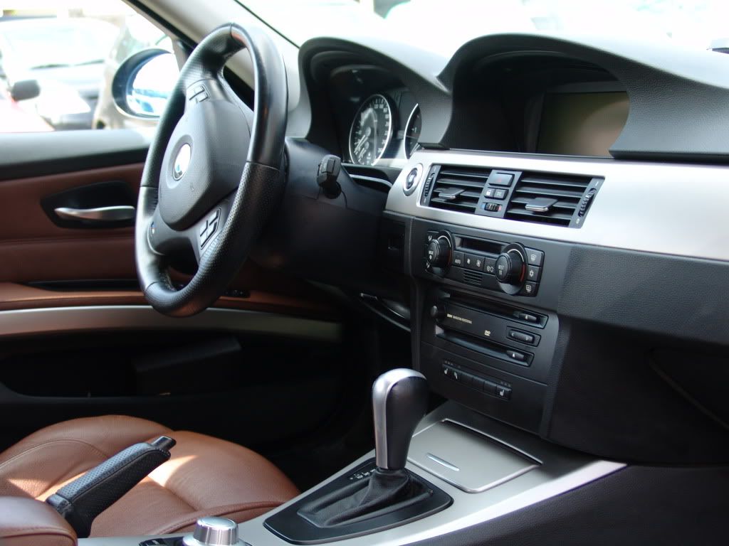

Robin heeft ook het leder interieur en het kunststof onder handen genomen. Helaas heb ik hier geen plaatjes van. Hopenlijk zijn de foto's van Robin gelukt.

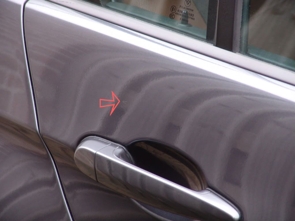

Krassen op bestuurderskant achterdeur
Welke krassen

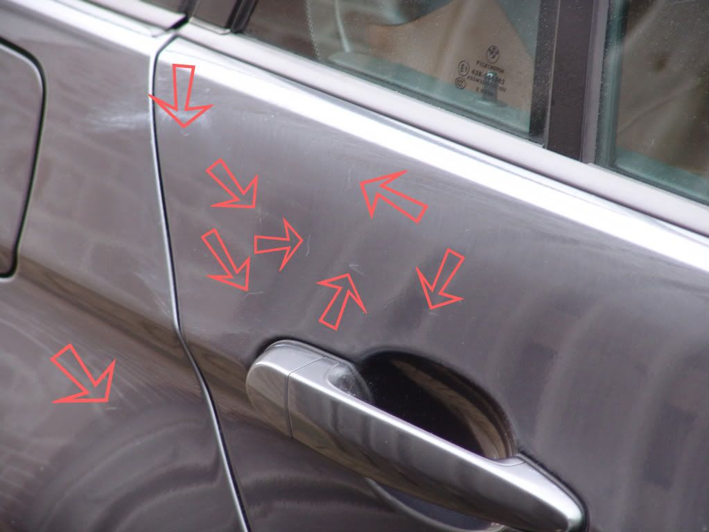

Krassen passagierskant achterdeur
1tje zat er te diep en kon ik wel verminderen de rst is weg

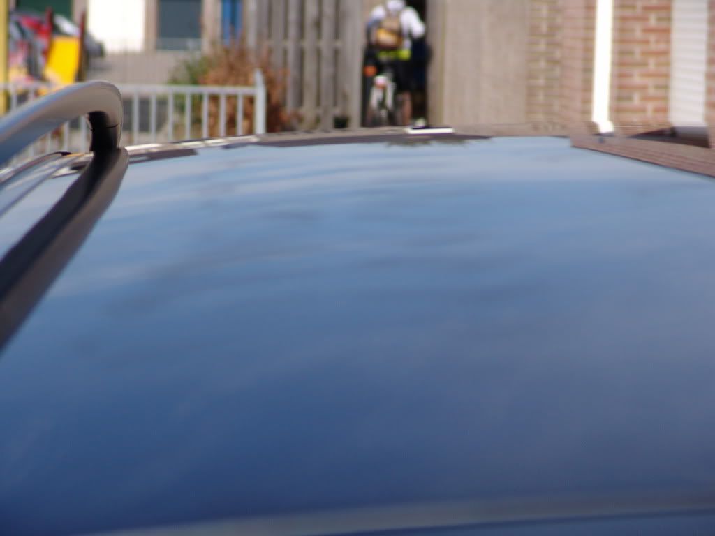

Het dak lekker in de wax

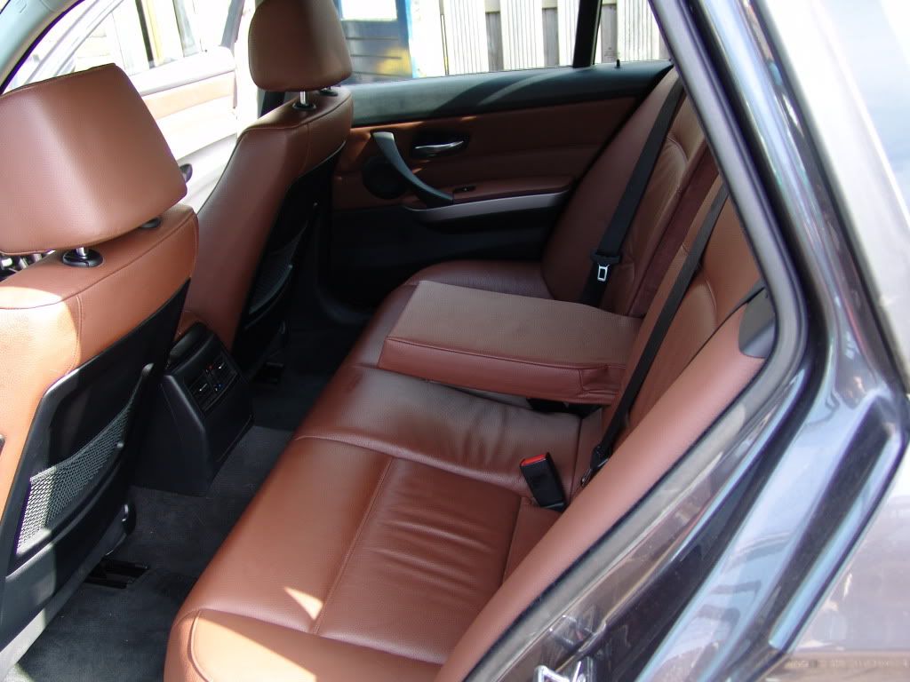

Het interieur
