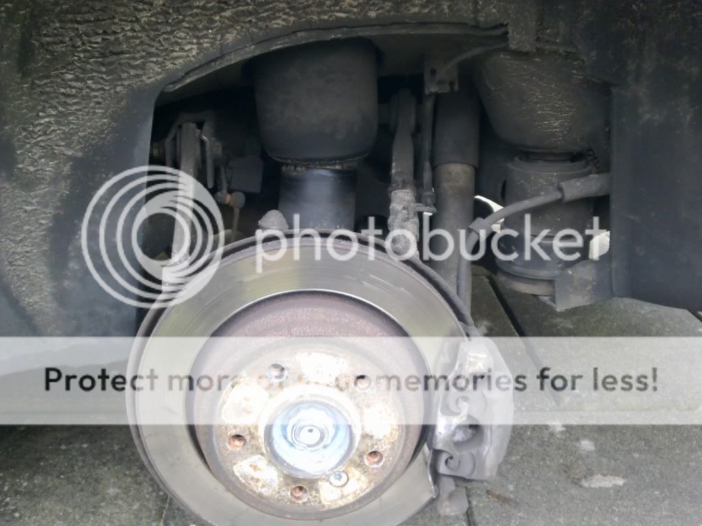

Hier nog even een foto van de situatie aan de achterzijde,

Alleen de voorkant zakken zou ik ook niet doen. Ziet er sowieso niet echt mooi uit, maar ik betwijfel of zo'n duiker erg goed is voor je wegligging.

AdE39
Berichten: 1319
Lid geworden op: 14 jan 2011, 19:48
Re: Hoe verlagen met nivearegeling achter?
Bericht door AdE39 » 05 mar 2012, 18:46
Hallo Bukko,
Nee, helaas gaat dat niet werken.
De censors zitten op de achteras om het niveau aan te passen, dus als je van voren gaat verlagen, daan blijft de achterkant op het niveau wat word gepeild door de wagenhoogte censoren.
Dus dat gaat niet op.
Je zou er ook niet erg happy van worden als dat wel zo zou zijn, je krijgt een zwabberende auto, en dat willen we toch niet??
Met vriendelijke groet,
Ad
