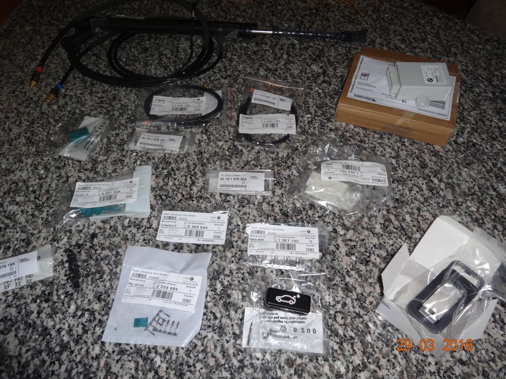

Inmiddels begonnen aan de klus en ben bezig de DIY te schrijven...
Dinsdag even bij de :) wat ontbrekende, kleine, onderdeeltjes gehaald, waardoor ik bijna het pakket klaar heb voor installatie:
donderdagavond/nacht de kabelbomen (deels) klaargemaakt, en vrijdagmiddag en avond een paar uurtjes bezig geweest. Resultaat is, dat sinds vanmorgen er een nieuwe stroombron bij is gekomen:
Houdt jullie op de hoogte, en DIY loopt parallel op met de mod.... (uiteraard)....
