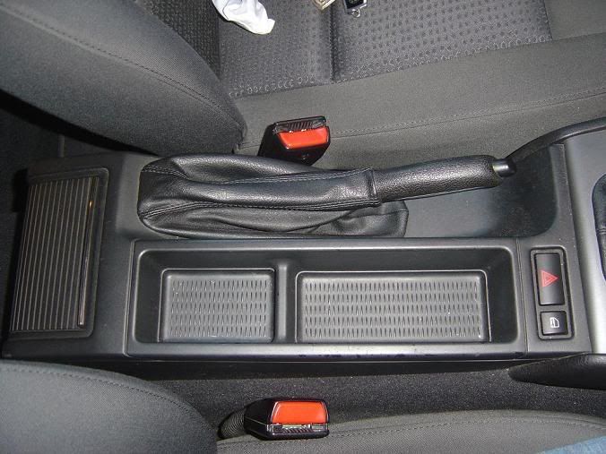

Hallo, ik ben van plan een armsteun in mijn E46 Sedan in te bouwen.
Weet iemand nou waar ik die het best zou kopen?
Ik zie hem op webshops voor 200 euro en zo, enkel bij wheels-online stat hij het goedkoopst aan 145 (met middenconsole) maar die vertellen me dat ik nog een afdekrollo moet bijkopen? (40 euro)
Ik heb even een foto genomen van de situatie nu:
Wat moet ik nu nog precies kopen om een armsteun te kunnen hebben, en waar koop ik dit het best?
En hoe zit het met de montage?
Dank bij voorbaat :*
PS: webshop in België zou nog zo handig zijn :)
Topic verplaats naar E46 Algemeen :!.

Je moet dan een nieuwe armsteun + een nieuwe middenconsole. De orginele middenconsole nu heeft niet de juiste delen voor de nieuwe armsteun. Een armsteun is zo gevonden op kapaza, marktplaats etc. De nieuwe middenconsole heb ik toen bij de dealer gekocht. Was iets van 60 euro dacht ik, de armsteun was ook iets van die prijs. De oude middenconsole eruit halen, en het wijst zichzelf uit.

Maar als ik het goed zie is die hele console iets langer dan diegene zonder armsteun en komt ze achteraan iets verder uit. Kan je dit dan gewoon monteren bij een sedan die geen armsteunconsole heeft gehad? Moet je dan een uitsparing maken in de bekleding of komt die console er gewoon over?

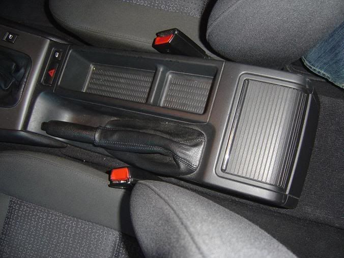

Een komplete na-montage set bij de dealer incl middenconsole kost zo'n 140 Euro..
De armsteun is dan uitgevoerd in kunstleder, echt leder kost een paar tientjes meer..

Bij de set zit een sjabloon waarmee je de middenconsole aan de onderzijde op maat kan snijden voor de diverse carosserie varianten. Nummer is dus voor alle modellen gelijk.

Deze sets bestaan uit armsteun, middenconsole en inzet voor achterste deel armsteun. (rollo) Bakje moet je uit je oude armsteun overnemen (kost nieuw iets van 25 euro).
