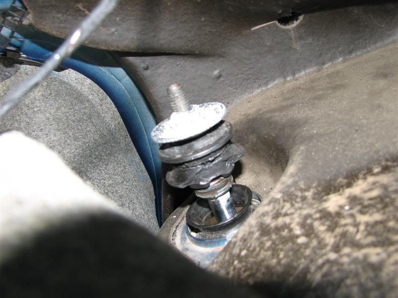

Heb je de schotels wel onder taatspot's gemonteerd? Dit zijn grote ringen die iets bol zijn en voorkomen dat de demper het rubber teveel kan uitrekken.
Het is de ring waar de blauwe pijl bij staat:

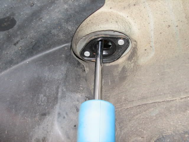

Ontbreekt één van de onderdelen op deze foto, dan loop je het risico dit als resultaat te krijgen:
Van welk merk had je de taatspot's? Er zit namelijk best wel verschil ik kwaliteit van het rubber. Ik ben zelf wel te spreken over Febi.
