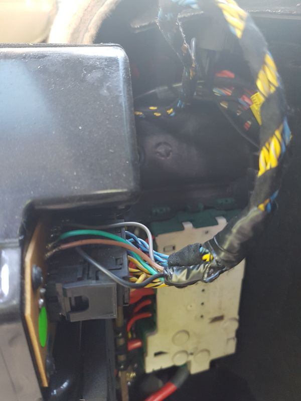

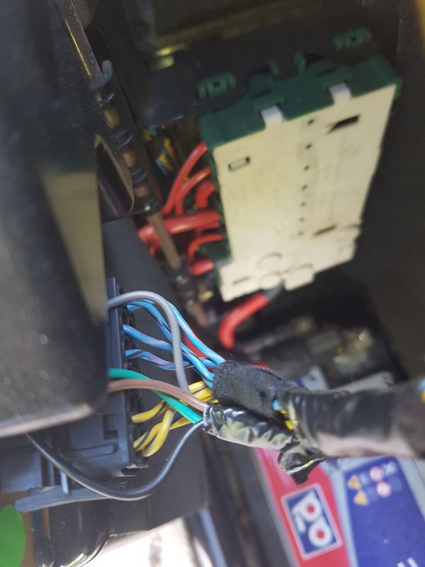

er gaan inderdaad 5 kabels de sub in.
dus ik vermoed plus, min, signaal en 2x speaker....
maar het kastje is erg licht, zal geen versterker inzitten denk ik.
helaas nog niks gevonden op het net wat de draden verklaard....
Re: Updaten audio systeem
Welke kleuren hebben ze?
Mijn eerste gok is 2 x links/rechts van beide plafondspeakers en 1 x plus-pool voor voeding = 5
Het zijn er iets meer.
Herkenbare kleuren. Ik kan alleen de grijze, zwarte en groene niet thuisbrengen, maar daar zit natuurlijk iets van voeding tussen. Mogelijk is de grijze de remote turn-on. Moet je even kijken of daar geen prik op staat zonder contact, maar wel als je de sleutels in stand 2 hebt (even spanningszoeker erop). Bruin is hoogstwaarschijnlijk aarde.
Verder:
Ik zal nog even verder zoeken of ik iets kan vinden over groen, zwart en grijs..
Verder:
- Blauw/Paars = Right Rear Woofer -
- Blauw/Grijs = Right Rear Woofer +
- Blauw/Rood = Right Front Woofer +
- Blauw/Bruin = Right Front Woofer -
- Geel/Rood = Left Front Woofer +
- Geel/Bruin = Left Front Woofer -
- Geel/Grijs = Left Rear Woofer +
- Geel/Paars = Left Rear Woofer -
maar dan zou ik niet alle draden nodig hebben lijkt me...
Als ik een versterker of actieve sub pak met een high input mogelijkheid dan sluit je daar enkel 4 draden op aan, + en - van de linker en van de rechtersspeaker.... (en natuurlijk signaal en voeding)
Precies, je hebt ze ook niet allemaal nodig, je hebt voeding vlakbij zitten (verdeelkastje, achter de witte plaat op je foto), maar het 'aan' signaal is wel een fijne om te hebben. Tenzij je wil dat je sub je accu leegtrekt als je 's avonds voor je deur parkeert.. Ik heb zelf dat signaal afgetapt van het aan-signaal van mn antenneversterker, werkt prima: viewtopic.php?f=109&t=47929
