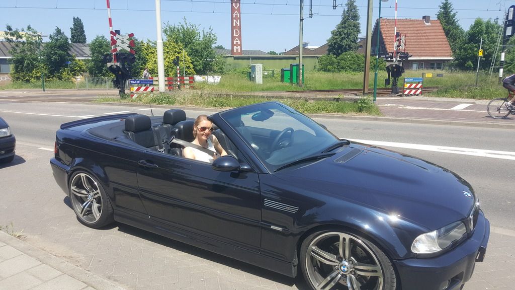

Eindelijk na zoveel jaren sparen, zoeken en dromen ben ik eindelijk in het bezit van een echte :///m: 3.
Motorisch en optisch is het naar mijn mening nog steeds de mooiste auto die er bestaat. Aan deze M3 is er veel gedaan. Ik zal daarom wat interessant foto's met jullie delen, waar jullie wellicht in de toekomst aan kunnen hebben.
Auto: BMW M3 E46 Cabrio.
Bouwjaar: Aug 2001
Gekocht KM stand: 214.302
Huidige KM stand: 221.540
Bezit sinds: 01-06-2016
Onderstaande de dag toen in de auto kocht.

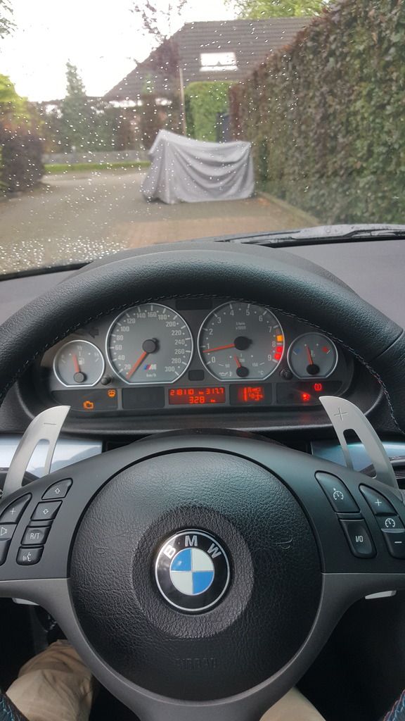

Rond de 218.000 KM mijn eerste dingen aangepast. Namelijk de SMG flippers. Deze zijn zo klein.. :rolf:
Persoonlijk nu veel mooier aan het stuur.
In de foto wat storingen o.a Airbag en motormanagement.
Motormanagement: Cat bank 1 en 2, de omzettingswaarden waren te laag.
Airbag: Matsensor bijrijderskant in storing.

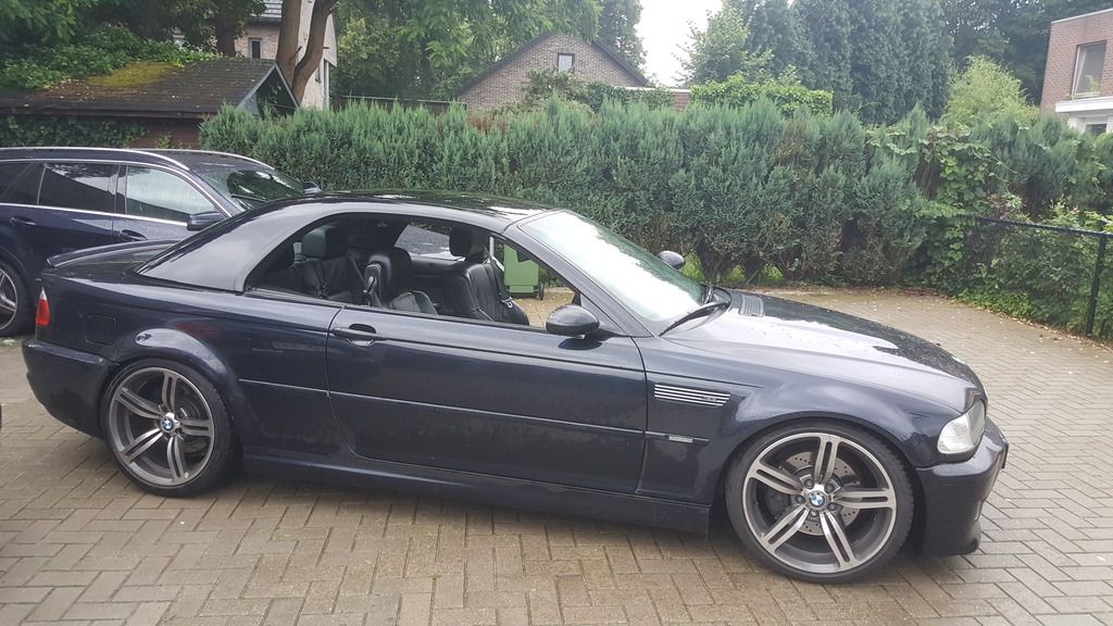

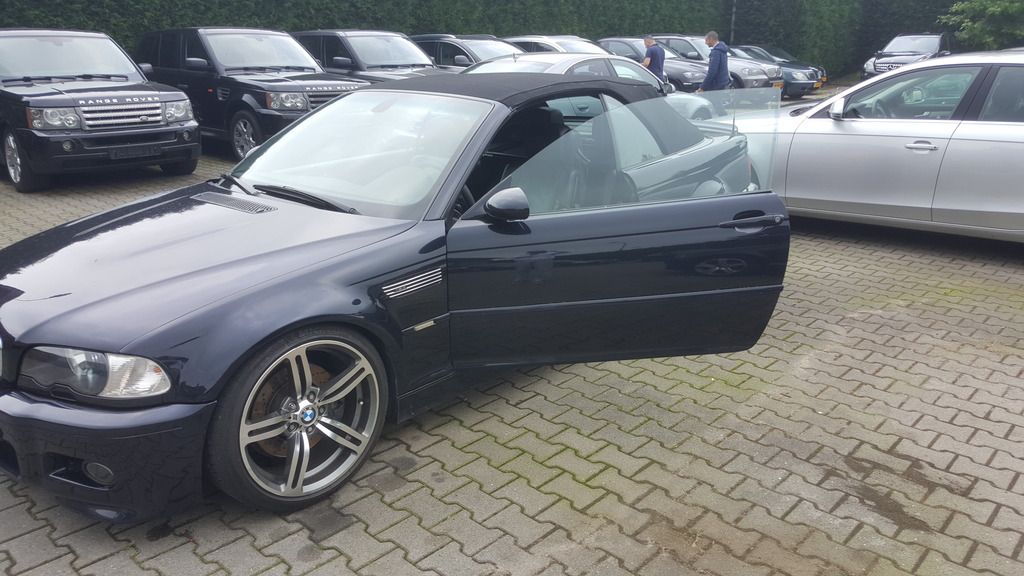

Via 2ehands.nl iemand kunnen vinden die een hardtop E46 te koop had in het Carbon Zwart in Belgie.
De eigenaar had zijn M3 cabrio verkocht. Ziet er best strak uit met hardtop.
Maar het was te mooi weer om de kap of hardtop erop te laten. :)

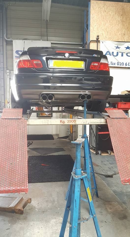

KM stand uitvoering: 220.261

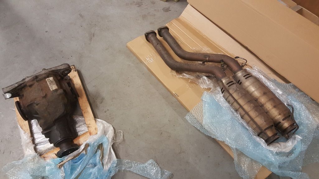

Helaas had ik last van een zware bonk vanuit de achterbank/bak. Schijnt een bekent probleem te zijn van de E46.
Na de M3 op de brug gezet te hebben, bleek er te veel speling op te zitten tussen het cardanas en differentieel. :'(
Het differentieel zong niet, bonkte alleen bij stapvoets rijden zodra het gas werd losgelaten. Dus in de file hoor je de bonk vanuit achter.
Daarom werd het tijd om dit aan te pakken. Heb de katalysator en het sperdifferentieel kun overnemen van een schade M3 coupe met 91K op de teller. Wel een gok, maar voor de prijs was het voor mij de moeite waard.
Voor een kleine 1300 euro heb ik het volgende overgenomen:
- Sperdifferentieel M3 coupe
- Katalysator met alle sensoren
- Veerpootbrug voor
Veerpootbrug voor

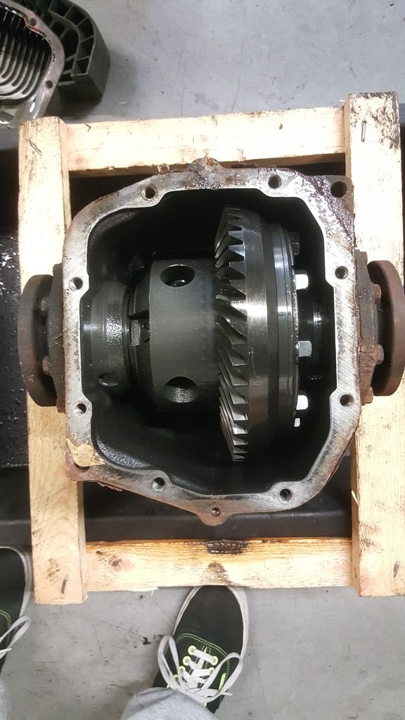

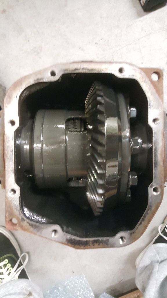

Het verrassende was, dat er twee soorten M3 differentielen zijn. Ik ben er achtergekomen, doordat ik de deksel eraf heb gehaald, omdat de ophanging van de nieuwe differentieel was afgebroken. Zie foto van mijn oude diff. Dit is het 'verbeterde' type van de M3 e46. Zie de sperklok.
Onderstaande is mijn nieuwe diff. Dit is het oudere diff model.
Onderstaande is in de werkplek met het differentieel en katalysator.
Tevens zijn ook alle schokbrekers en veren vervangen. Deze heb ik nieuw gekocht. Ik heb gekozen voor de AP schroefset voor de M3 E46, gekocht bij stroeve motorsports.
Resultaat:
- De BONK is weg :gekdoen: :gekdoen: :driving:
- Motormanagement storing weg, doordat de emissie nu wel goed wordt omgezet binnen de juiste waarden!

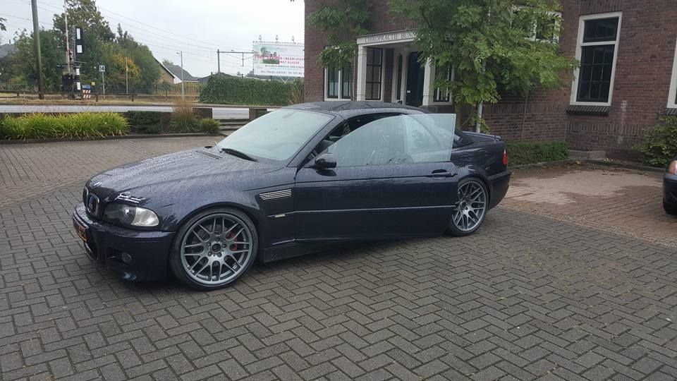

Maandje later in september 2016 voelde ik mij was meer vertrouwd in de M3. DSC uitgezet en lekker SMG op S6 zetten. Omdat ik onervaren was met achterwiel aandrijving, kreeg ik in een bocht last van overstuur. Stom wat ik deed...is namelijk op de rem trappen. Helaas een vluchtheuvel geraakt, waardoor de velgens beschadigd raakten :gek:. Dus heb ik mijn achterdraagarmen vervangen en de lagere achterdraagarmen. Ook dan maar meteen een goede reden om nieuwe velgen eronder te zetten, dat ik toch al van plan was. :duimen:
Ook meteen nieuwe banden. Omdat de huidige bandenmaat niet mooi was (225/40-19 + 255/35/19) op deze velgen heb ik een andere maat op laten zetten. Zat er meteen mooier uit, namelijk 245/35/19 + 275/30/19)

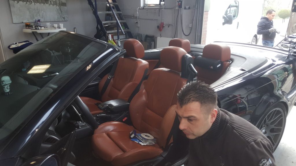

Sinds kort de M3 uit de stalling gehaald. Kon ik meteen het e.e.a aan de M3 doen namelijk:
- Inspectie I
- APK, handrem meteen gereviseerd. Had maar een remkracht van 30%, na revisie 95% :duimen:
- AA headers installatie gedaan, wat een pokke werk. Maar wel ander geluid. Klinkt zwaarder.
- Terugroepactie airbag bestuurderskant, meteen nieuwe airbag met BMW logo :gekdoen: .
- Andere interieur cinnamon leer.
- Nieuwe banden rondom...rechtsvoor zat een gat en achter een bol in de band. Bah dus 4 banden weer halen...meteen gegaan voor 255/35/19 voor en 285/30/19 achter. Ziet er bruut uit...maar 1 op 10 verbruik kan ik niet meer halen :rolf:
