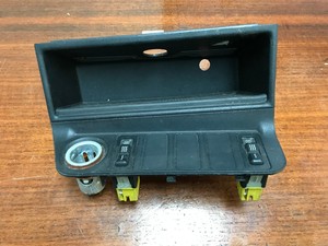

Je moet het paneel er zelf even uit halen. Dat is makkelijker dan je waarschijnlijk denkt. Radio kan blijven zitten, (die zit volledig in een eigen huis in het dashboard en als je die eruit haalt, kan je nog steeds nergens bij.
Je moet de boardcomputer eruit halen, wat vrij makkelijk is. In de bovenkant van het vakje onder de board computer zit in het midden een vrij groot gat:
Daar kan je vrij makkelijk een vinger door omhoog steken en dan druk je tegen de achterkant van de boardcomputer. Met een beetje kracht komt die er vervolgens zo uit. Als de board computer eruit is, kan je via dat gat met je hand achter het kachelpaneel komen en die op dezelfde manier eruit drukken. En dan heb je toegang tot alle kabels en aansluitingen.
