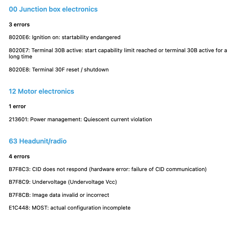

Ok ik heb Bimmerlink gekocht en toch maar even zelf uitgelezen. Ik neem aan dat sommige foutcodes door de lage accu spanning komt. Die staat op 42% charge nadat ik hem gister 5 uur aan de druppellader (AGM gecertificeerd) had gehangen.
Dit komt eruit:
Dit komt eruit:
Laatst gewijzigd door F11Fly op 08 mar 2021, 12:52, 1 keer totaal gewijzigd.

Na wat zoekwerk met bovenstaande foutcodes lijkt het wel eens te maken kunnen hebben met de MOST bus (fiber). Het zou zo maar kunnen dat deze los is geraakt / gemaakt tijdens het vervangen van de filters. Geen idee nog hoe en waar deze zit dus wordt stap 2...

Wat m.h. voorsteld zou ik ook doen...
waarom in het kort:
- dit is de variable wat aangepast is na "een goede werking"
- die CID en MOST code (en de rest denk ik ook) zijn een gevolg van elkaar.
- omdat mogelijk nu deze "CID fout", je auto niet "inslaap" wilt. Je headunit/navigatie wil je CID (Central Information Display) module afsluiten, maar dat lukt hem niet. let op de headunit/navigatie bestaat uit 3 of 4 modules (even uit mijn hoofd).

ow ik zie dat je carplay er langer inzit. mijn excuus. neemt niet weg dat ik obv die melding wel in die hoek zou zoeken gezien die cid melding.
als je most defect/kapot/los was dan had je denk ik ook andere problemen met andere modules in de most ring.
Is het wat anders, zeg bijv keyless entry, dan moet je een lekstroom proef uitvoeren (wat source voorstelt).

Net 2 uur bezig geweest. Alles los gemaakt en de Apple CarPlay unit verwijderd. Vervolgens alle kabels bekeken maar zie niets vreemds en geen schade. Ik heb alles weer verbonden zoals het was toen ik de auto kocht (origineel).
Daarna heb ik de foutcodes via BimmerLink gewist en deze geeft nu geen fouten aan. Echter zie ik wel nog steeds dat ECU 60 (Instrument cluster) geen verbinding heeft en dus geen foutcodes kan uitlezen. Dit was gister ook al zo.
