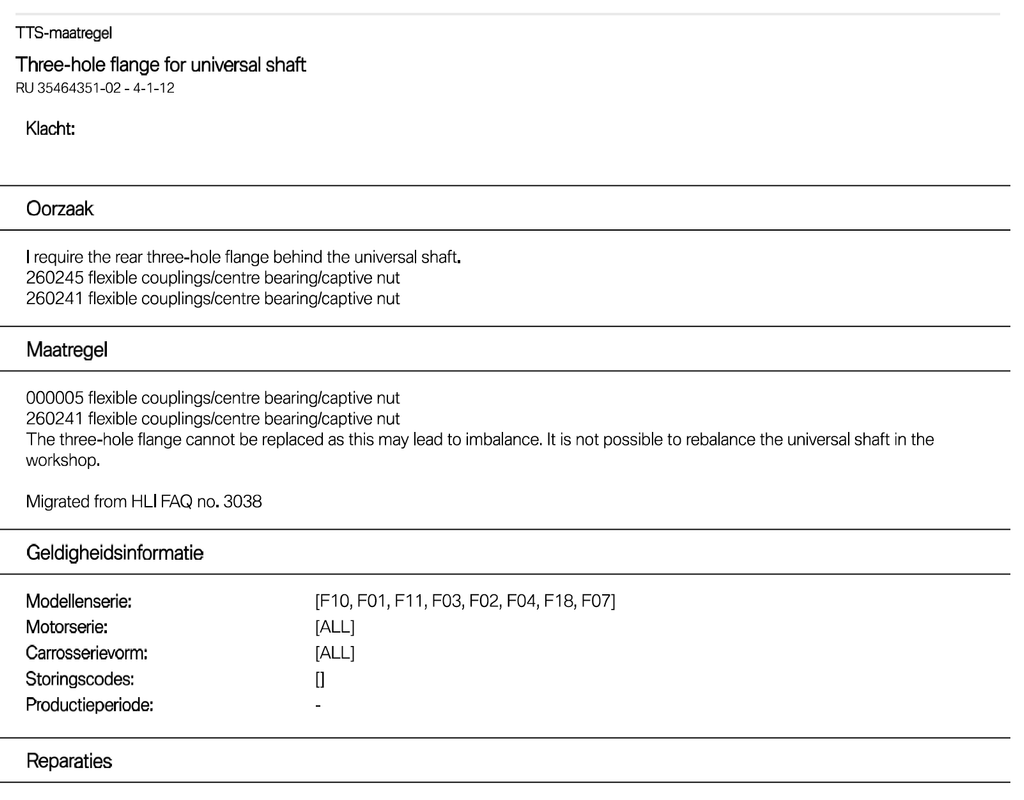

Voor nummer 26117610061 staat steekmaat 105 voor 26117546426 staat steekmaat 110.
Als ik het op chassisnummer opzoek dan staat er geen melding dat je persé 26117610061 moet bestellen. Er staat wel dat beide nummers 1x voorkomen op de wagen.
De bouwjaren 2009, 2010 en de eerste twee maanden van 2011 die kunnen wel eens afwijken van wat na 03/2011 komt. Op zich geen ramp maar je kan dit dus tegenkomen. De onderdelengids is een geautomatiseerd proces waar zeker nog fouten in zitten ook dat maakt niet uit maar de dealer kan hierop feedback doen naar BMW AG dan wordt het aangepast mits het terecht is.
Ik heb bij een 535D van 2015 gekeken en daar wordt 2x 26117546426 voor opgegeven.
Puma 35464351
Puma 35464351

Ik denk niet dat ze een feedback doen naar het hoofdkwartier, tenminste, die indruk had ik niet.
Maar het mysterie van de hardyschijf is opgelost, de juiste hardyschijven zitten onder de auto én vanaf vrijdag breekt de lente eindelijk door.
Ik weet niet wat jullie erover denken, maar ik noem dat gewoon een succesverhaaltje!
