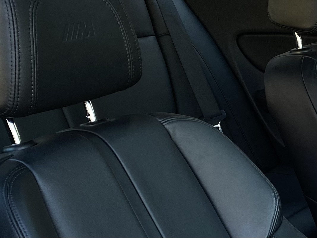

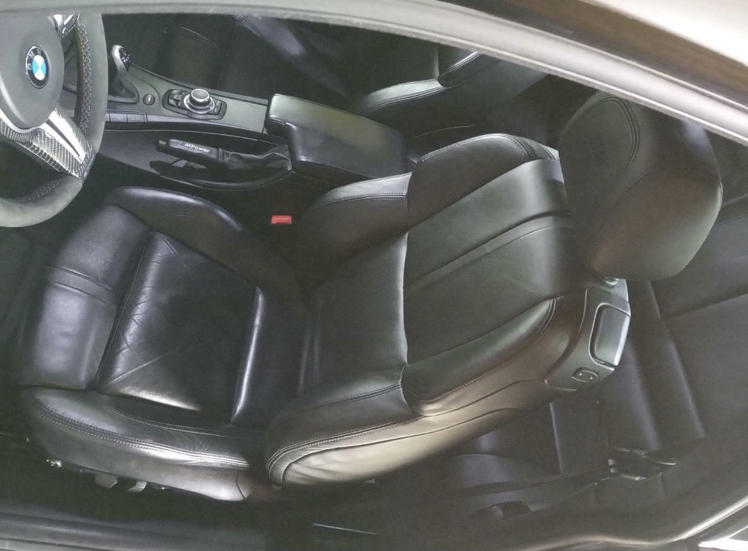

Ik ben opzoek gegaan naar elektrisch verstelbare zwart lederen BMW M3 e92 stoelen met verstelbare wangen, verstelbare lende steun en met memory stand. Dit setje heb ik via eBay kleinanzeigen uit Duitsland gehaald voor 850,-. De vorige eigenaar heeft de stoelen goed behandeld en er zitten geen scheuren in het leer. De bestuurdersstoel is zo’n 110.000 km bezeten, de bijrijdersstoel minder..
Foto van de gekochte stoelen

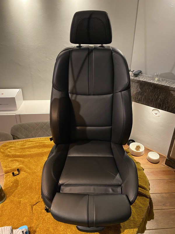

De nieuwe stoelen zijn opgehaald en ze staat te popelen om te worden ingebouwd. Maar omdat ze buiten de auto staan is het handig om de ze eerst even grondig schoon te maken!
Ik heb de mat interior cleaner en de Leather protect van stipt polish point gebruikt (Top spul).
net schoongemaakt en gepoetst

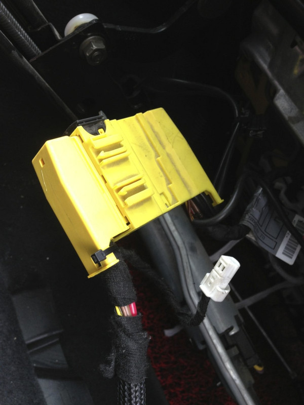

Haal de accu er af (BELANGRIJK) en schroef de stoelen los. Haal de gele stekker los door aan het zwarte knopje aan de zijkant te trekken. Nu kunnen de stoelen uit de auto, leg de oude stoelen naast de nieuwe stoelen (bestuurder-bestuurder, etc..) dit is nodig voor stap 4.
de gele stekker

Haal de gele stekkers van beide stoelen uit elkaar. Doe dit door, aan de kant van de kabels, de grijze stekkerelement met een kleine platte schroevendraaier los te wippen. Nu schuiven er 3 losse stekkers uit en hou je de gele behuizing over (maak je niet druk dit past maar op 1 manier in elkaar). Het komt er als volgt uit:
- De kleinste stekker, is de airbag
- De kleinste stekker met een hoekje, is de gordel
- De grootste stekker met een hoekje, is de module

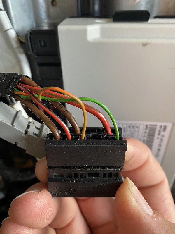

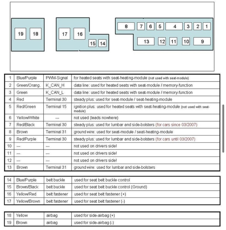

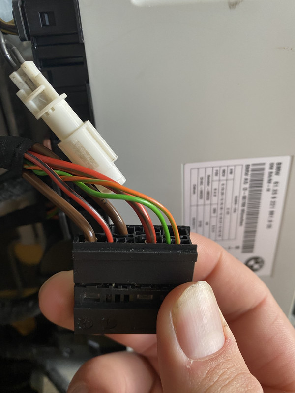

Vergelijk de grootste stekkers met elkaar qua kleuren. Dit komt op 2 na met elkaar overeen. De bijrijdersstoel heeft meer kabels in verband met de voelsensoren voor de gordel, maar dit komt tussen oud en M3 qua kleuren ook overeen.
Als volgt:
stekker oude stoelen
stekker M3 stoelen
Repin alle stekkers van de M3 stoelen zoals die van de oude (het maakt met de kabels die niet overeen komen even niet uit op welke kleur deze worden geplaatst, maar noteer/fotografeer dit wel). Dan wordt het als volgt:
repinde M3 stoelen
Het repinnen is erg simpel, aan de buitenkant van de stekker in lijn van de pin zitten rechthoekige vakjes (te zien op de foto hierboven). Deze kunnen met een kleine platte schroevendraaier ingedrukt worden. Hierdoor komt de pin eruit.
Als de pinnen goed zitten kunnen de 3 stekkers weer in de gele behuizing worden geschoven. Doe dit als volgt:
Eerst de grote stekker met een hoekje.
Als tweede de kleine stekker met een hoekje.
Als derde de kleine stekker.
De stekkers kunnen er maar op 1 manier in! Als alles zit klikt het zichzelf weer vast. Doe een tie-rip door de gele stekker en om de kabels en dit hoofdstuk is gedaan.

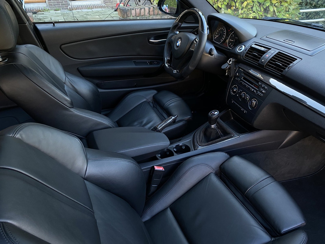

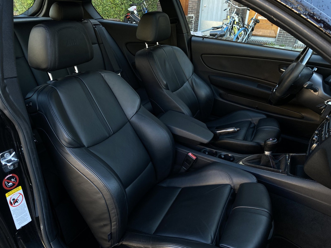

De stoelen kunnen worden aangesloten! Leg de stoelen in de auto en sluit de gele stekkers aan. Let op dat de zwarte knop aan de zijkant uitgetrokken is. Deze kan je vervolgens in drukken om de stekker stevig en juist aan te sluiten. Schroef vervolgens de stoelen vast. Je houdt 1 losse ronde stekker over, deze stekker is van de actieve hoofdstuk (airbag).
Als beide stoelen weer aangesloten zijn kan de accu er weer aan. Je hebt nu een set werkende M3 stoelen
Veel plezier er mee
