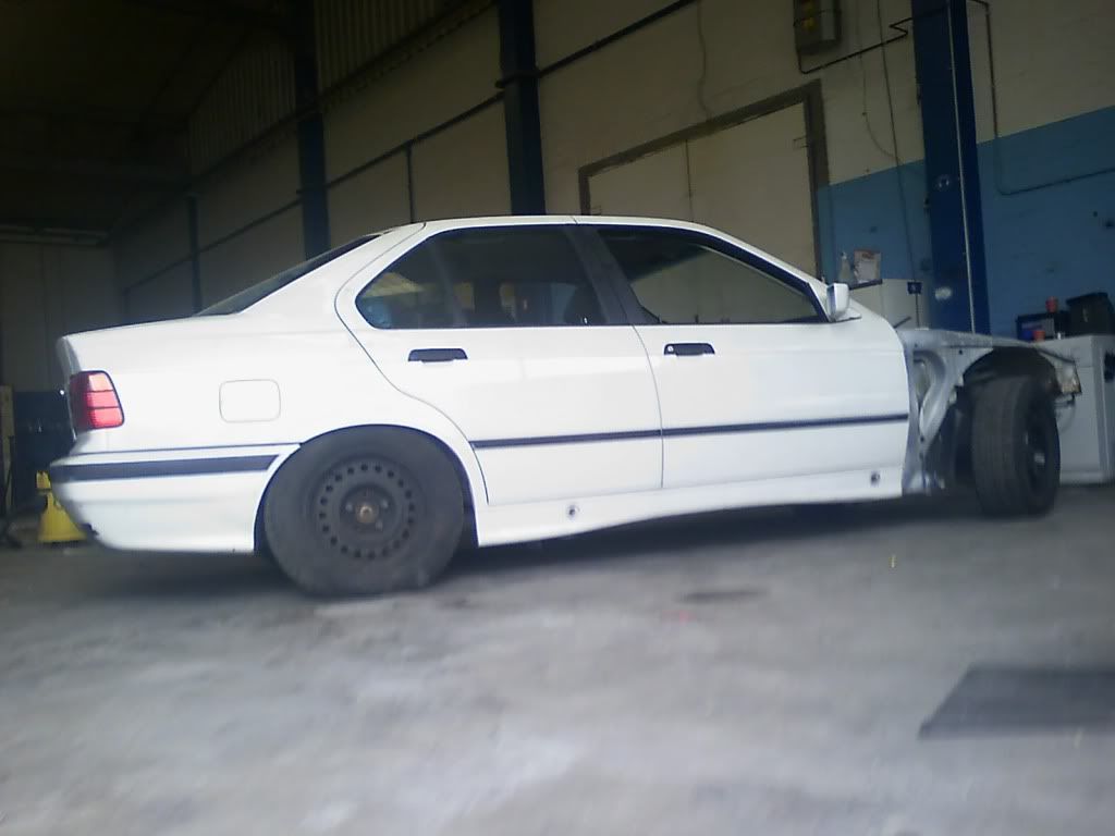

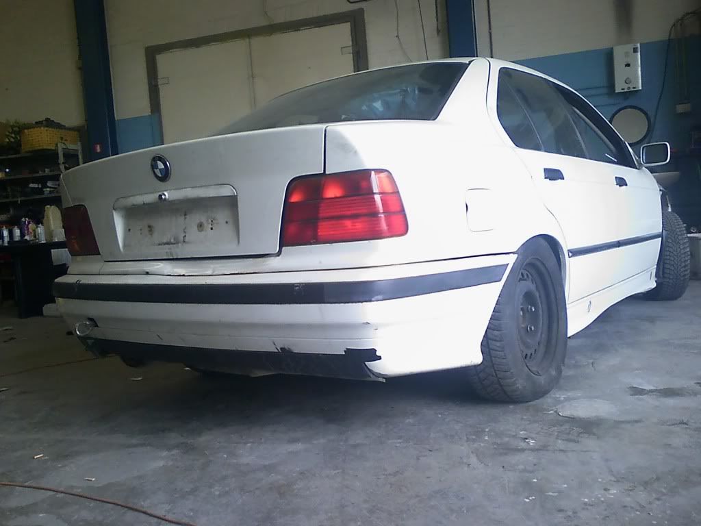

Maarja, genoeg geluld.. hier zijn wat pics:
En motor uitbouw:

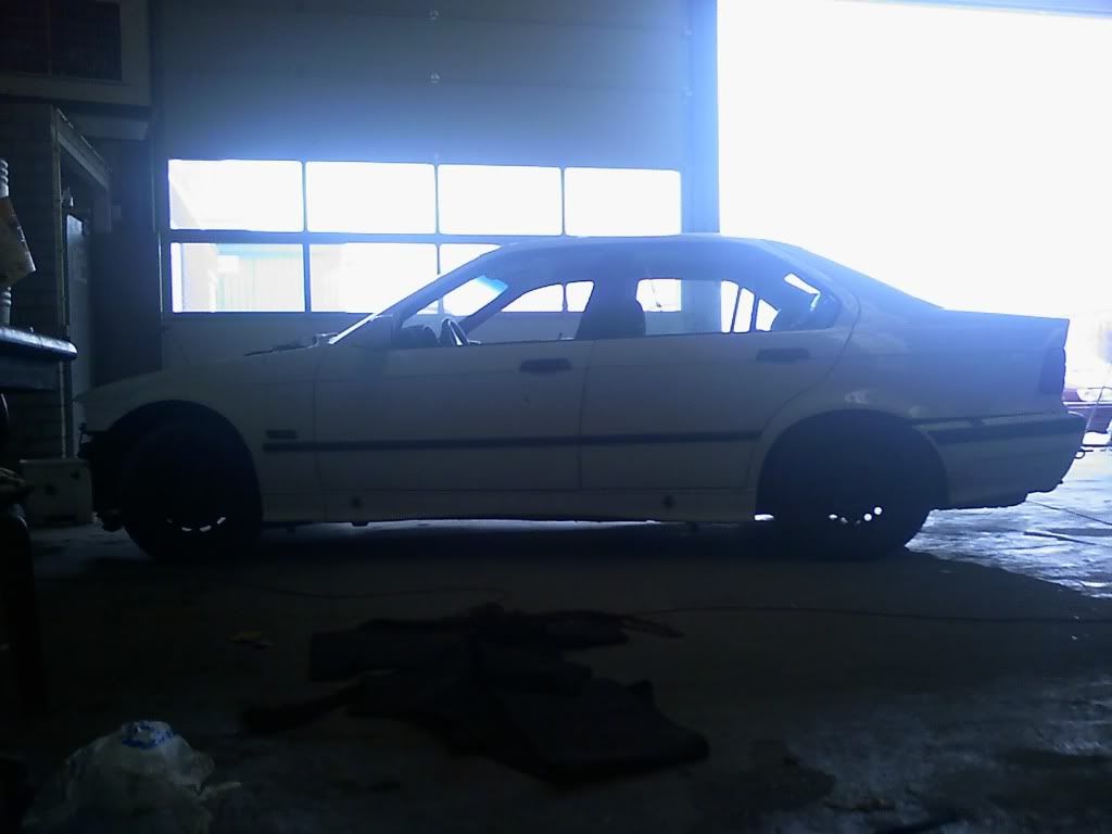

Me bimmer:
4x4 modus :lol: :

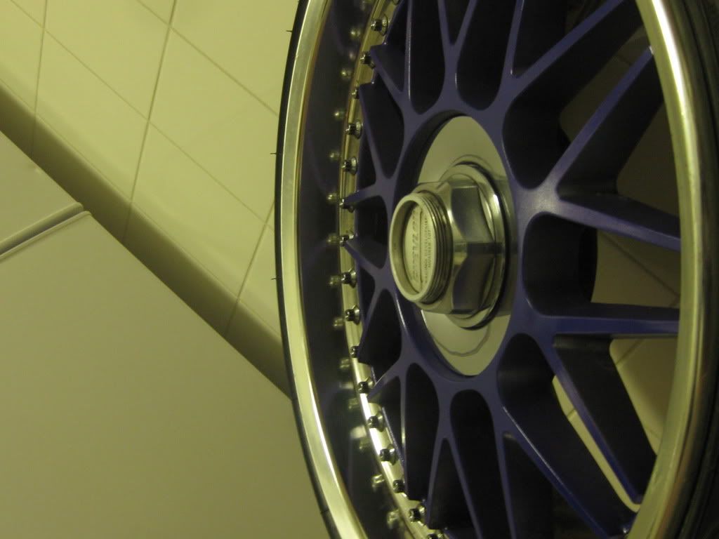

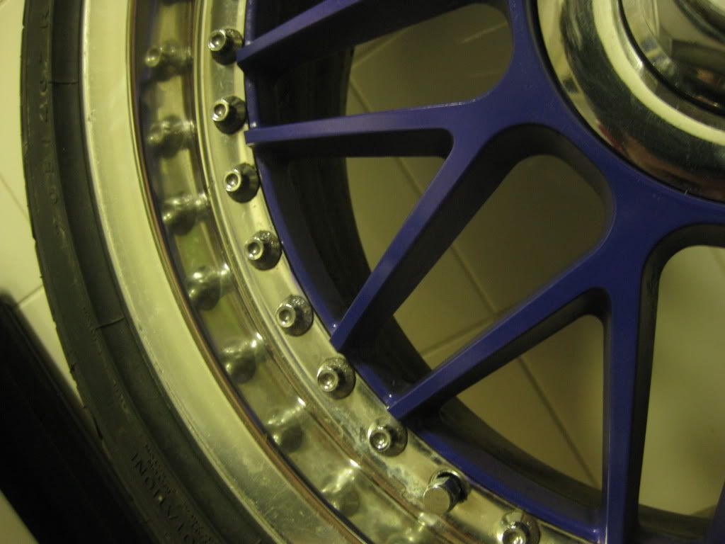

Me Rimsz:
Swappics:
Like wtf?? :shock: :
Ohh ja, dacht al:
Accupool gemacht:
Alleen achter verlaagd met veren met e34 5 serie steelies:
En ja, schade kontje.. wordt allemaal hersteld :wink:
