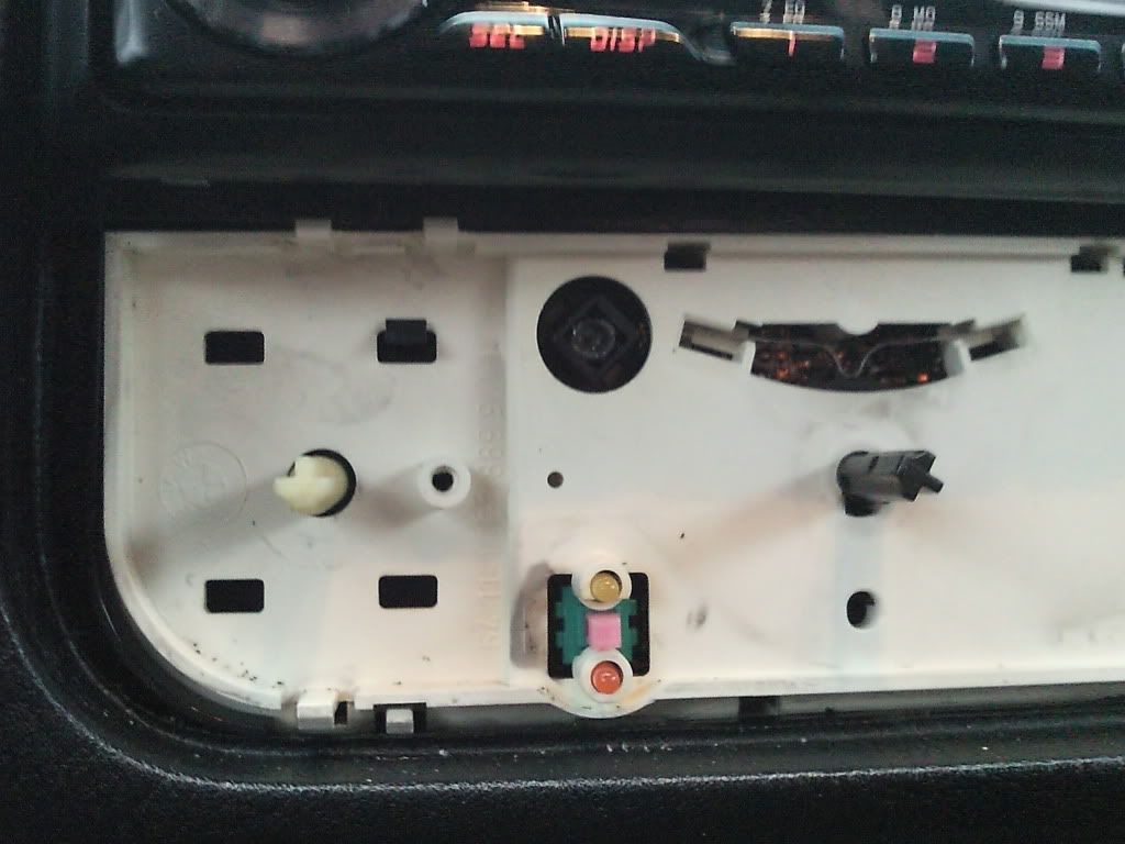

Hey mensen,
Ik heb vanmiddag mijn ICE eindelijk eens aangesloten..
Maar toen ik de mijn verlichting aan deed brande de lampjes van de verwarming niet meer.
Heeft iemand hier een DIY van of iets?

ik heb ze wel es vervangen die lampjes... gewoon er uit trekken met een punttang en nieuwe indrukken ...

Hoe doe je dat? die draaiknoppen er zo vanaf halen? want als mijn verlichting brand branden die verwarmingsknoppen ook niet.. dus hoe haal je dat frontje ervanaf? :P

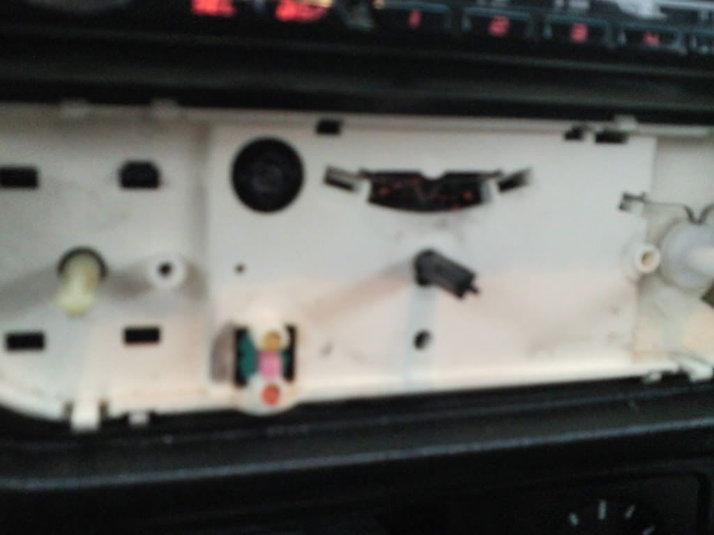

Je moet de knoppen er aftrekken en dan de 2 schroeven los draaien en hem er dan afwippen..
En dat zwarte gat boven dat gele en oranje lampje, dat is het lampje.. maar ik heb deze perongelijk kapot geknepen.. Je moet het lampje er uit trekken en niet draaien toch?

ja volgens mij gewoon beetje trekken en wrikken...maar ging bij mij ook beetje moeilijk vorige keer...het is wel de bedoeling dat je dat zwarte houdertje ook meetrekt... en weet niet of ze die zo kant en klaar verkopen bij de bmw dealer... want die is bij mij eindje vandaan dus had zon lampje bij de brezan gehaald...maarja dan was dus alleen het losse lampje wat ik toen kreeg.. die ik dus nog zelf in het zwarte houdertje moest solderen... en dat is wel een priel klusje...

Bij mij kon ik dat losse lampje gewoon in het houdertje steken en toen zat ie weer goed

Haha jah moet het vierkantje er nou wel uit of niet? ;)
Is het het zelfde lampje als die van de asbak?

ohw bij mij niet :? en weet nie of et zelfde lampje is als asbak.. die heb ik nog nooit vervangen :P maar denk dat et sowieso makkelijker is om het zwarte houdertje mee te trekken mja dat is mijn mening

bij mij was het niet hetzelfde lampje als bij de asbak.. bij de asbak was dat belachelijk dure lampje van 5 euro met die zwarte plastic fitting deraan vast

Ik heb net dat houdertje er ook bij mee getrokken en er gaat idd geen 'asbak' lampje in..
Dus ff een nieuwe bestellen..
