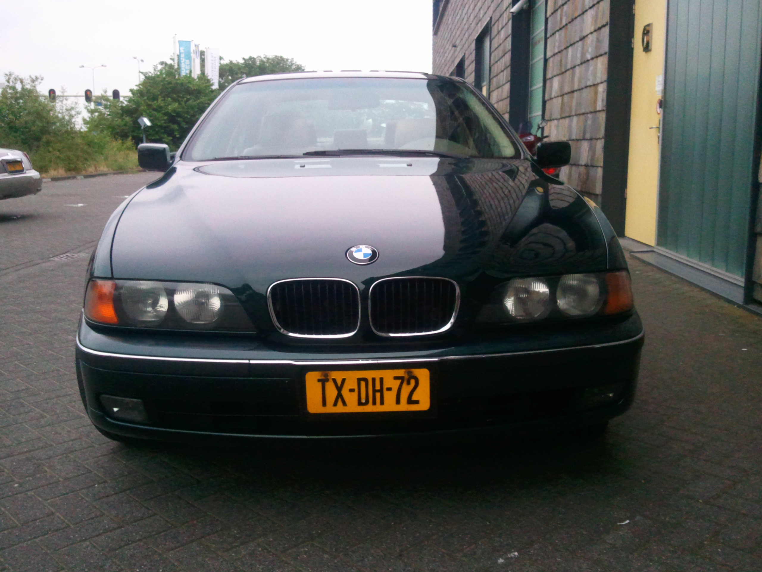

Ik heb een vraagje ik ben in t bezit van een pre facelift 5serie en wilde hier graag angel eyes in.
Nu heb ik al eens rond gekeken en zijn er 3 opties nu wilde ik vragen welke van de drie is het beste voor mijn beemer.
1 . Angel eyes ringen led
2. Koplampglazen met de ringen er al in bevestigd (zie hmlautomotive.nl)
3. Volledige koplampen kopen met alles erin .
Dan rest me de vraag nog mbt de laatse hoe is t beste voor de beemer uit 98' xenon koplamp of gewoon hella behouden please help me want wil gewoon goeie keuzen maken.
Mvg sok hoor graag van jullie en evt met foto van je eigen manier en uitleg wat jij gedaan heb

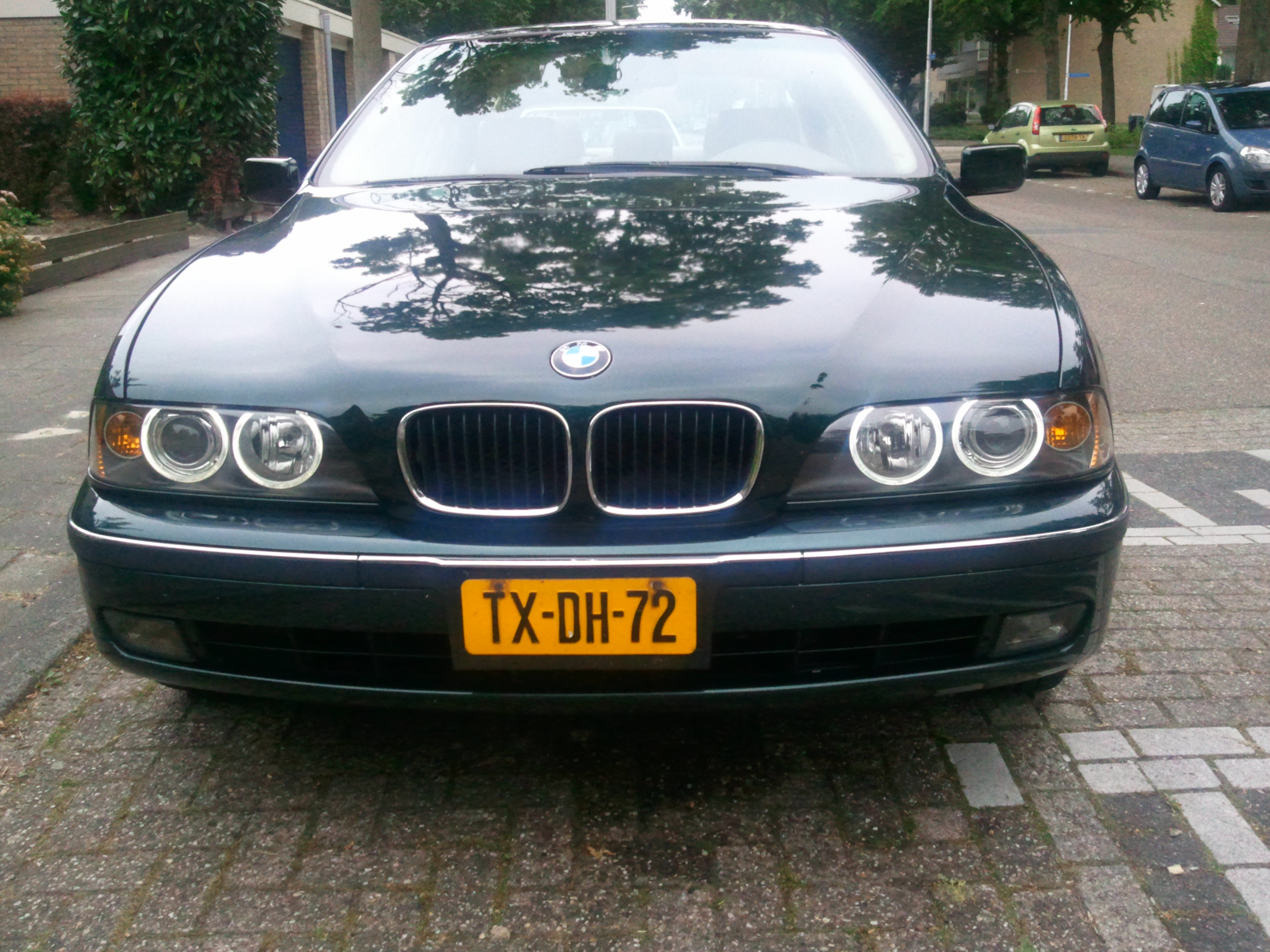

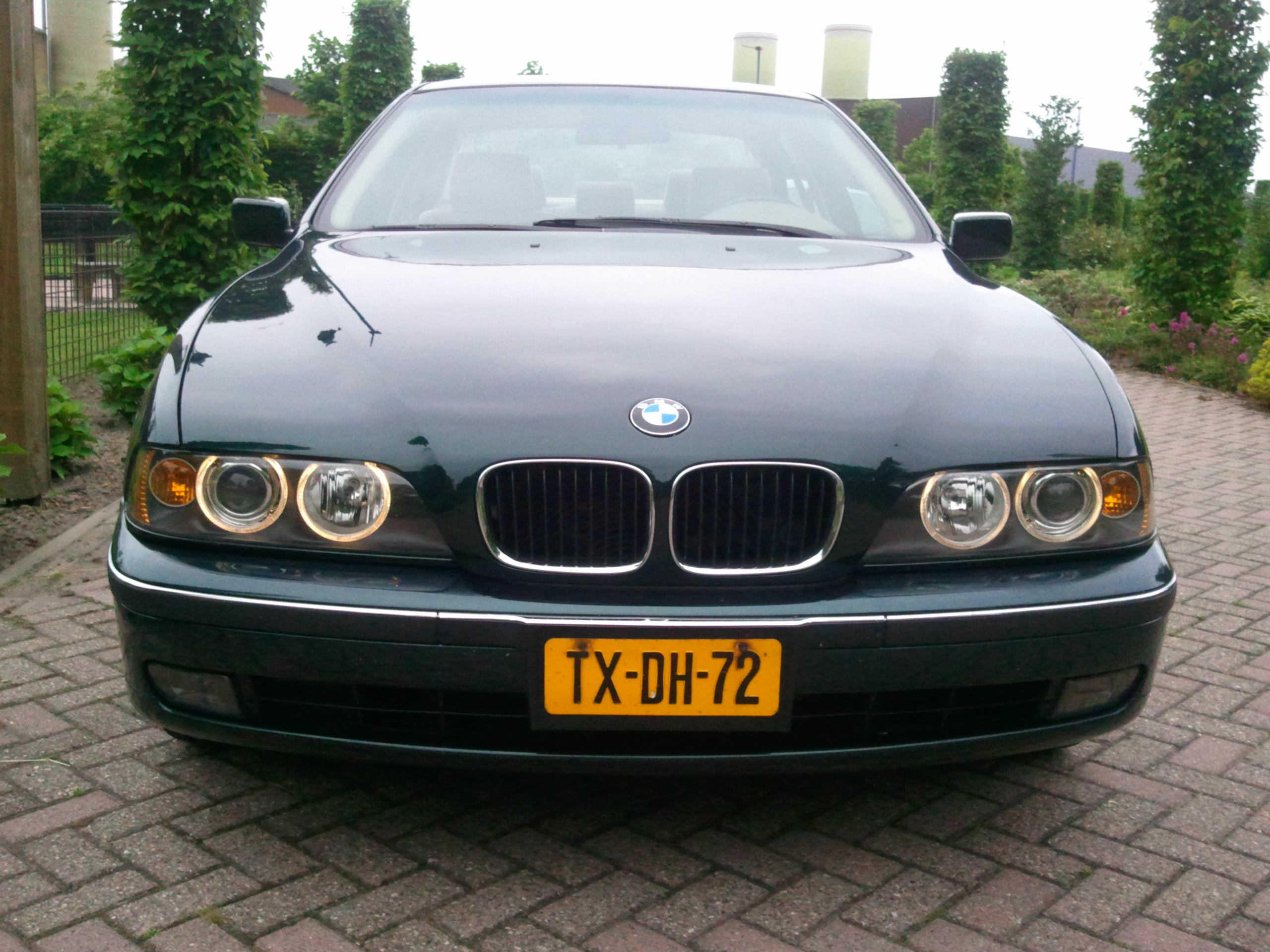

Ikzelf heb ook een pre. Een 528i uit 97. Ik heb deze auto meer dan 2 jaar geleden gekocht. Had bij mijn eerste keuring een koplamp probleem (geen beeld) en via marktplaats een ander setje hella koplampen in gedaan. Bleek achteraf dat de linker kant een klein vocht probleempje had. Echt geen gezicht op een koude regenachtige dag wanneer het dan wat meer zichtbaar was. Er zou dus ooit een oplossing moeten komen.
Dus net als jij wat onderzoek gedaan en die face lift lampen zijn toch wel super hoor. Op internet gevonden dat je toch echt wel die van hella moet hebben. Prijs opgezocht en sloeg stijl achterover. Zelfs 2e hands. Einde verhaal, niet meer mee bezig geweest.
Nu dacht ik altijd dat ik een beetje een unieke auto had tot 2 maanden geleden. Toen ik een exacte kopie tegen kwam op marktplaats. Dus snel iets veranderen dat ie weer uniek is. Ook zag ik dat er iedere 1 a 2 weken op ebay duitsland toch wel een setje hella xenon face lift betaalbaar er doorheen ging. Zeker met oranje knippers. De jeugd wil allemaal witte knippers he. Geef mij maar oranje. Hoef ik verder niets te veranderen, en bovendien noem me maar nostalgisch.
Bij een eerste poging gingen de lampen aan me voorbij. 2e Bieder met 340 euro. Een 2 weken later had ik ze wel, voor 312 euro. Voor die prijzen gaan ze dus compleet. In mijn geval Incl lampen, bevestigings schijf voor onder de lamp(want dat is een ander),ombouw stekker en weerstandstekkertjes voor foutmelding tegen te gaan. Maar vegis je niet; goedkoop bestaat niet.
Als eerste kwam er 60 euro verzend bij. Nu wist ik dat ik gele originele angel eyes had, en zouden dus witte in moeten. Noem me maar wat minder nostalgisch
Ik denk ga naar hl-automotif in ede. Laat ik ze daar erin zetten voor me met mijn 2 linker handen en hebben ze gelijk witte ringen bulbs voor me. Daar aangekomen kreeg ik te horen dat de verstelnokken kapot waren. Zou ik verstelnokken moeten bestellen en zouden ze ze daar maken voor 220 euro. Hij zou een halve dag bezig zijn, want moest de kit losmaken in de oven waarschijnlijk. Gelukkig was ik de laatste tijd wat vaker op ebay.de geweest en wist dat er tegenwoordig ook mensen waren die er via de achterkant in gaan en het maken in 15 minuten per koplamp. Gelukkig maar, want ik heb 2003 lampen en die zijn niet vast gekit, maar vast gelijmd. Hl-automotif zou heel de glazen afgebroken hebben.
Dus ritje Tilburg/Ede voor niets. Dagje later ritje dusseldorf naar de verstelnokken reperateur. Die heeft de lampen ook even voor me ingezet voor 140 euro alles samen. Was trouwens nog fout gereden en heb taxi moeten huren om vooruit te rijden a 15 euro. Maar goed, het zit er.
Toen ben ik op zoek gegaan naar witte bulbs. Via marktplaats gevonden 70 euro. 18 watt cree. 1 jaar garantie.
Ik weet het, geen 25 watt, maar al die 25 watt overal rond deze prijs geven maar een half jaar garantie. Chinese gok lijkt me dat. Of je moet dus in de buidel tasten. Wat ook weer niet klopt achteraf, want jawel; voor 2 tientjes meer had ik op ebay.de mtec cree gehad. Ondertussen uitgevonden dat je toch echt voor mtec moet gaan. Maar goed komt ooit wel na deze.
Dus al met al hebben mijn goedkope 312 euro lampen meer dan het dubbele gekost. En ben ik nog niet klaar Want laatst zat een meisje te kijken en die vertelde dat mijn xenon een beetje gele tint hebben. En dat klopt. Onderzoek gedaan en wat blijkt. Standaard zit er beetje gelig 4300K xenon in. Wel het meeste zicht. 5000K is wit en naar 6000K ga je naar blauw. Moeten dus nog een keer 5000K xenon in.
Al met al dus een dure oplossing. Is het de moeite waard voor iets wat je zelf niet ziet ? Nee. Zou ik het weer doen ? JA !!
