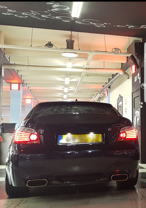

Ik heb op mijn M5 de volledige LCI retrofit gedaan inclusief lm2 module. Deze heb ik dus werkend zoals het hoort. Ik zal vanavond even kijken of ik de .trc file heb staan op mn laptop. Dan mail ik het je wel, dan kan je de regels vergelijken. Echter houd er rekening mee, dat er ook regels tussen staan voor de lci koplampen wat bij mij wel van toepassing is.
