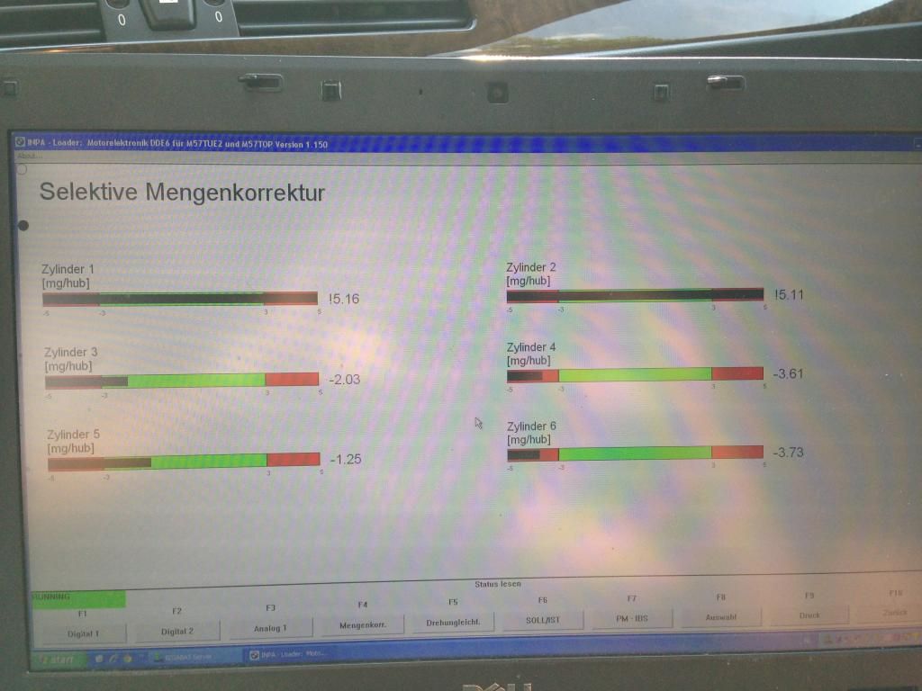

Gisteren tijdens het rijden begon me auto 535d e61 spontaan uit het niets te trillen en er komt bij het optrekken of plankgas geven zwarte rook..
Bij het stationair draaien van de motor trilt de auto ook en wat is dat een irritante trilling..
Vandaag de auto aan de laptop gehangen en uitgelezen en ja hoor waar ik al bang voor was cilinder 1 en 2 zijn in het rood... Zie foto..
Zijn het nu mijn verstuivers die vervangen moeten worden? Of moet ik aan meer denken?
Graag jullie advies/mening..
