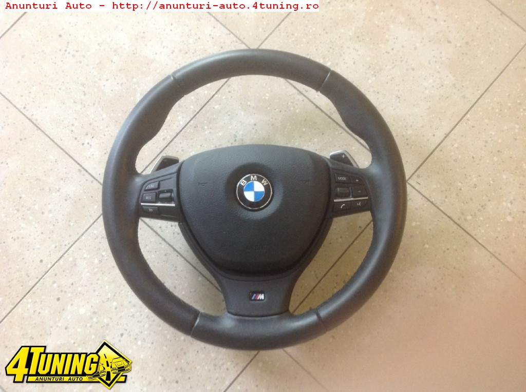

Ik zag onderstaande advertentie en vroeg mij het volgende af:
- Kan ik mijn huidige airbag (standaard MF stuur, zonder flippers) overzetten naar dit M Stuur? Of heeft het M-stuur een eigen airbag en moet ik deze dus ook aanschaffen?
- De schakelflippers kunnen via coding geactiveerd worden begrijp ik, weet iemand welke code dit is?
Groet,
Tom

M-stuur heeft een eigen airbag.

Dank!, dat was mijn vermoeden ook. Ik was inmiddels op de site RealOEM beland, waarbij inderdaad het volgende staat:
Important notice!
On vehicles equipped with the standard
steering wheel the airbag module and
MF buttons suitable for the Sport
steering
wheel must be ordered and replaced.
Dan wordt het stuur vervangen toch wat duurder... Maar even goed over nadenken.

Heb zojuist het M Sport stuur voor de F10 besteld, met schakelflippers en airbag.
Weet iemand of het verder 'plug&play' is? Of moet ik nog met andere sleepringen of overige onderdelen aan de slag?

Het lijkt mij niet dat er hardwarematig veel anders is. De bediening op het stuur is immers ook niet veel anders. Of het softwarematig geprogrammeerd moet worden ivm de airbag weet ik niet. Maar het lijkt mij wel dat je die zou moeten inleren in de wagen.
Ow, en de flippers, die zullen trouwens wellicht niet direct plug en play zijn. Of er kabelvoorbereiding voor is weet ik niet maar volgens mij kosten die toch wel wat meer moeite.
Edit: gevonden
Is enkel coderen blijkbaar: http://www.bimmerfest.com/forums/showth ... p?t=696113

Bericht door BMW530xdrive » 11 jun 2015, 13:56
Inderdaad, dat had ik voor de aanschaf al uitgezocht. Is in 2 minuten gecodeerd. Het ging mij meer om hardwarematige aanpassingen. Maar die zijn er geloof ik niet. Binnen 5 minuten zou het nieuwe stuur erop moeten zitten.

De airbag daadwerkelijk loskoppelen is rampzalig. Je moet met een schroevendraaier of torx door een gaatje aan de onderkant van het stuur een metalen stangetje proberen in te duwen. Deze ontgrendelt de airbag op diverse plaatsen. Laat nu net elke poging een van de hoeken vergrendeld blijven.... Uiteindelijk erachter gekomen dat wanneer je meer links of meer rechts op het stangetje duwt, de ontgrendeling in de hoeken beter werkt.
Na het loskoppelen van de airbag is de rest een fluitje van een cent. Bout van het stuur losdraaien en stuur eraf. Daarna het nieuwe stuur erop en stevig vastdraaien (let erop dat het stuur recht staat, maar kan bijna niet mis gaan vanwege groef in de bout). Nadat het M-stuur er weer op zit heb ik de stekkertjes van het stuur en de airbag aangesloten en de airbag geplaatst.
Het nieuwe stuur zit erop!
Vervolgens de OBD2 kabel erbij gepakt en via VO coding de 205 vervangen door 2TB, waardoor ik nu een Sport+ modus erbij heb en werkende schakelflippers. Overige stuurfuncties werken ook perfect.
Komt me niet vaak voor dat alles 'first time right' verloopt. Het nieuwe stuur is een wereld van verschil. Ik ben altijd een fan geweest van de dikkere sturen. De originele voelde dun en goedkoop aan. Het M-stuur is heerlijk.
