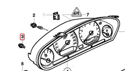

Volgens mij is dit alleen de lampjes/bolletjes vervangen van je cockpit!
Als je hier even klikt word er stap voor stap uitgelegd hoe en wat je moet doen!

Is inderdaad een van de lampjes die er achter zit, even vervangen ze zijn zo te halen bij de dealer.

Dan heb je inderdaad één van de lampjes kapot.
Dit zijn de onderdeelnummers ;)
3W3: 07119905358
12V 1.5W: 62111391260
12V 1.2W :62131383311
