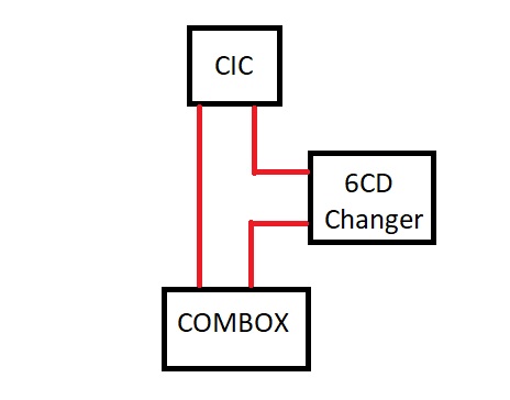

Hallo Iedereen,
Binnenkort ga ik beginnen aan het inbouwen van het Pro Hifi, Logic 7, geluidssysteem in mijn auto. Momenteel heb ik het Basic geluidssysteem en dus geen amplifier achterin mijn auto liggen.
De amplifier moet aangesloten worden op de MOST Loop. Gezien ik wel een COMBOX achterin heb liggen welke op deze most loop hangt, leek mij het het handigst om die vanaf daar af te takken, maar mijn vraag is hoe doe ik dat, is er een connector te vinden om een extra device in de MOST loop te hangen, of hoe moet ik dit aanpakken?
Hieronder een (versimpelde) tekening van wat ik wil/moet doen:
Huidige MOST Loop:
Nieuwe MOST Loop:
Gezien dit geen normale kabel is, maar een lichtkabel, is het niet een kwestie van kabel doorknippen en nieuwe draden aan elkaar solderen.

Knap dat je eraan begint voor een logic7. Ik zal het met belangstelling volgen.
Ooit dit in mijn favorieten gezet over logic7
https://youtu.be/TjtUH_xxgzo
Misschien heb je er wat aan.
Over die most...connectors maken aanpassen durf ik geen advies te geven... (mogelijk hetzelfde wat jij ook weet)
Ik meen ook dat de volgorde in de most ring van belang is...dat je die "na of voo" de combox zet...
Succes

Dat filmpje had ik ook al eens gezien, ben ook al aan het rondspeuren geweest :P
Dat van die volgorde wist ik niet, had ik nog niet eerder gehoord. Als ik op newtis kijk, zie ik niet iets over de volgorde erin staan
https://www.newtis.info/tisv2/a/en/e60- ... em/hR7KERg
Maar stel het werkt straks niet, is dit wel handig om te weten en zal ik zeker proberen de volgorde eens om te wisselen :whistle:

Als ik verder zoek op newtis kom ik de volgende link tegen met info over de MOST bus:
https://www.newtis.info/tisv2/a/en/e60- ... ns/iwAscbA
Hierop lijkt dat de Amplifier rechtstreeks naar de MOST bus connector gaat, en dus niet in serie staat met de CIC, CD Changer en eventuele Head-Up-Display.
En dat de COMBOX (ULF op dit plaatje) dus ook niet aan de CIC zit maar naar die MOST bus connector gaat.
Zou wel eens een zoektocht kunnen worden naar waar dat ding zit.
Daarnaast moet ik ook gevonden waar ik de 12V en Ground Kabels heen getrokken moeten worden:
https://www.newtis.info/tisv2/a/en/e60- ... er/uaXmLTR

Zo, we zijn weer wat onderzoek verder, met betrekking tot de MOST bus aansluiten.
Ten eerste ben ik er achter gekomen, dat wanneer ik de COMBOX ingebouwd had, ik deze helemaal niet op de MOST bus aangesloten had, dit was blijkbaar niet nodig :P
Dus al had ik hem daar van af willen takken, dat is dus niet mogelijk, zie pijl op afbeelding hieronder:
Kleine Update: COMBOX zit wel aangesloten op MOST bus, maar aan de onderkant, dit is een andere connector, was even niet helemaal wakker...
Wel vind ik de connector die op die foto staat interresant, dat zou wel eens de MOST bus Connector kunnen zijn welke hier in newTIS bedoeld wordt
Zeker als ik ook deze afbeelding (gaat dan wel over een E90, maar in de basis zijn al die auto's toch hetzelfde :P) er ook naast hou:[/u]
Mijn idee is dat ik deze connector open kan halen en hier de Logic 7 Amplifier tussen kan hangen, misschien wel rekening houdend met de volgorde want mij lijkt dat de Logic 7 dus ten minste achter de CIC moet hangen kijkend naar bovenstaande afbeelding en luisterend naar ehombie.

En weer wat verder met uitzoeken, ondertussen is het me duidelijk hoe de MOST bus aangesloten moet worden.
Bij deze connector moet inderdaad de MOST van de Amplifier toegevoegd worden:
Na wat meten tot de conclusie gekomen dat het momenteel zo aangesloten is:
Op deze website staat aangegeven wat de volgorde moet zijn van de MOST bus:
https://www.bmwlogicseven.com/?p=3729
Namelijk: HEAD UNIT CCC/CIC/NBT>>L7AMP>>SAT>>TCU>>MULF>>HEAD UNIT
Hierin is te zien dat de Amplifier voor de COMBOX zit (MULF in dit voorbeeld), wat dus betekend dat ik de Amplifier zo aan moet sluiten op de connector:
Nu nog uitzoeken hoe ik die connector open krijg...
