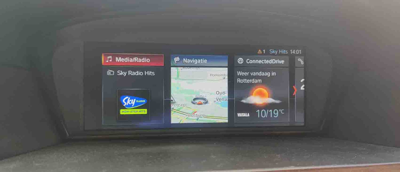

@source...laat eens zien wat jij hebt ingebouwd in de E6x, zag er super strak uit. Maar relatief kostbaar…(of had die generatie alleen nog apple carplay?

De monitor en controller werken zowel met nbt als met nbt evo.
Ik had eerst een nbt er in en nu een evo.

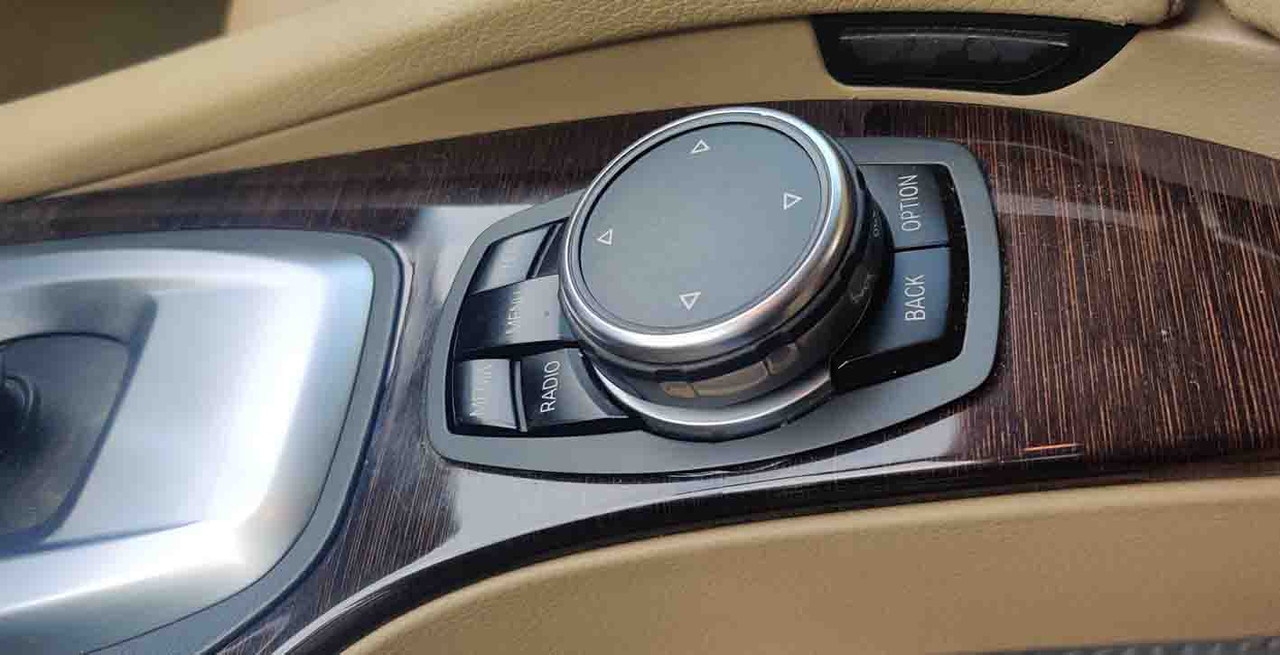

nog een vraagje, ik zie verschillende soorten controllers, maar welke is de juiste? ik denk degene zonder het extra plastic voor schroeven, maar weet niet zeker of dat klopt.
ik heb wel gezien dat je controllers hebt met een extra bevestigingsplaats waar je de controller in klikt en die vast schroef in het middenconsole.
Re: CIC vs Android
Zonder.
De 2de foto is van een 3 serie.
