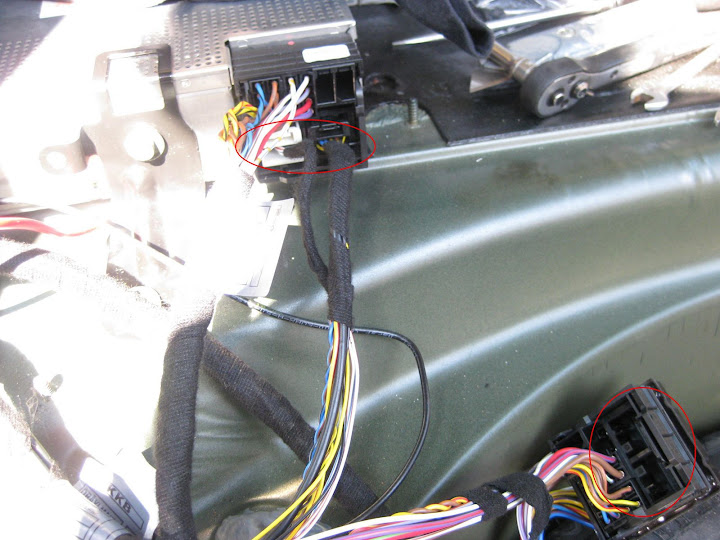

Zoals gezegd die zwarte box onder de navi computer/ DVD speler is niet je radio versterker maar waarschijnlijk de versterker van je hifi actief luidspreker systeem (of zoals in mijn geval de versterker van het sound modul systeem). Hier een fotootje van mijn auto:
De stekker voor de I-pod moet in de multistekker die in de radio/ versterker unit gaat direct achter de achterbank:

Mannen,
Super bedankt. Nadat ik de radio had gevonden was het natuurlijke een fluitje van een cent. Vind het alleen nog steeds raar dat ze dit bij de dealer niet even konden vertellen. Die gasten beweerden bij hoog en laag dat het in het kastje onder de DVD speler moest zitten. Het ziet er bij mij hetzelfde uit als op de foto's. Het werk ook nog eens heel goed, dus ik ben erg tevreden.
Foto's volgen snel, maar ik rijd nu met winterbanden en wil de foto's maken zodra hij weer op zijn sportschoenen staat.
